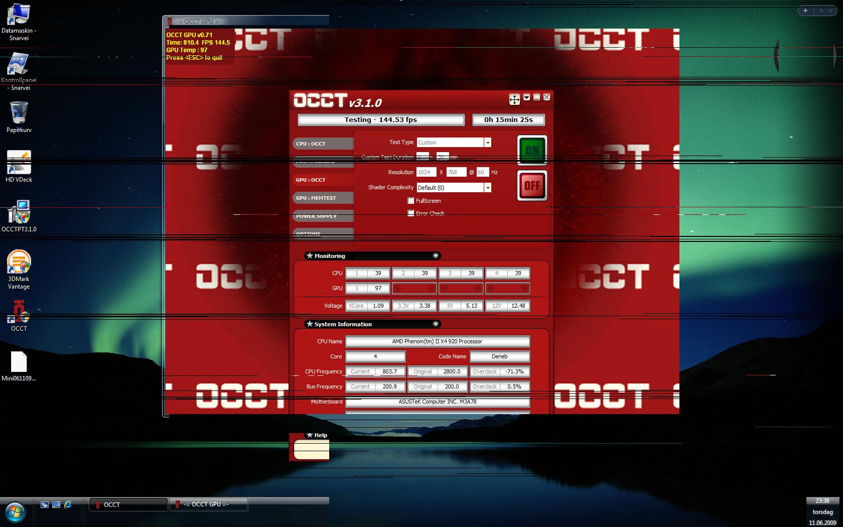

hov55 Skrevet 11. juni 2009 Forfatter Skrevet 11. juni 2009 (endret) hmm har nå innstalert vista på nytt lakt inn chipset driver lan driver skjermkort driver sp1 ingen win updates kjørte 3d mark igjen samme resultat prikker og det skjerer seg må rebote og får den fine meldingen om at skjermkort driveren har sluttet og virke og har blitt startet på nytt innstalerer nå de win updates som jeg ikke har gjort og prøver på nytt så kjører jeg programmet malvado linket til har nå innstalert alle win updates da kom de kjente hvite stripene tilbake prøvde og kjøre en runde med OCCT men fikk bluescreen http://www.dump.no/files/6dafca79522b/Mini061109-01.dmp fikk desverre ikke med meg hva koden var Endret 11. juni 2009 av hov55

Malvado Skrevet 12. juni 2009 Skrevet 12. juni 2009 Gikk over nettop over selv til et 4870 skjermkort, siste ati driver 9.5 og jeg har ingen problemer slik du opplever. Godt mulig du må vurdere om kortet er defekt. Anbefaler at du napper det ut og stikker innom en kamerat for å teste at det fungerer der, safe modus bruker kun det helt grunnlegende på skjermkortet (2d basic) og da kan det godt være at feilen ikke dukker opp. Når jeg feilsøket mitt 8800gts så brukte jeg Safe modus og der oppstod det ingen artifact, men både i bios og i alle OS (linux, w7 ) dukket feilene opp.

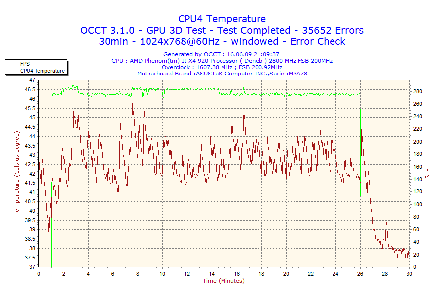

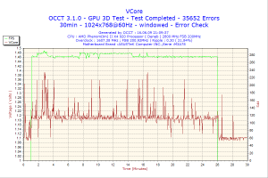

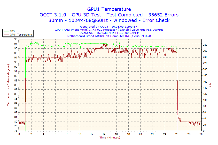

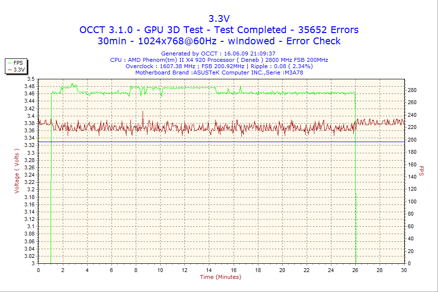

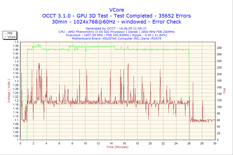

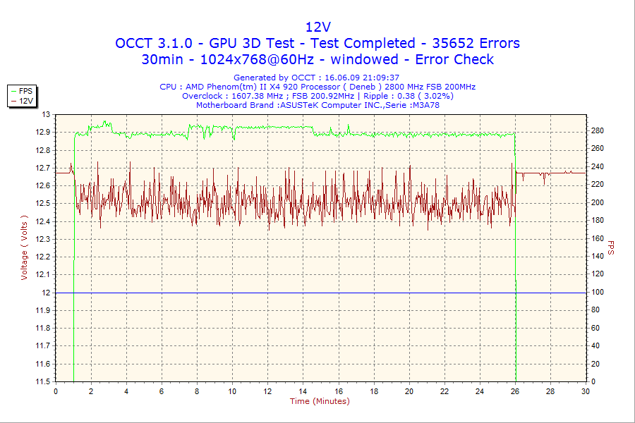

hov55 Skrevet 16. juni 2009 Forfatter Skrevet 16. juni 2009 (endret) kjørte OCCT i 30 min og fikk 35652 error Endret 16. juni 2009 av hov55
Malvado Skrevet 17. juni 2009 Skrevet 17. juni 2009 Man skal normalt ikke få feil når man kjører Occt , utifra grafene så bør du få tatt sendt inn skjermkortet på Garanti / reklamasjon.
