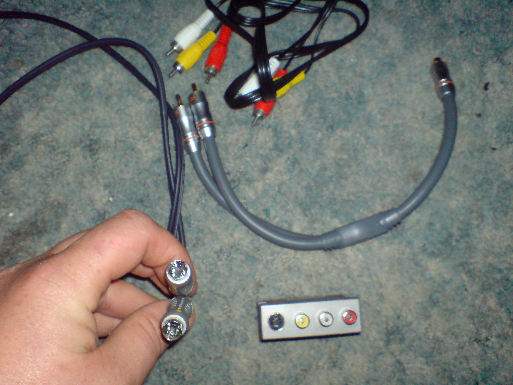

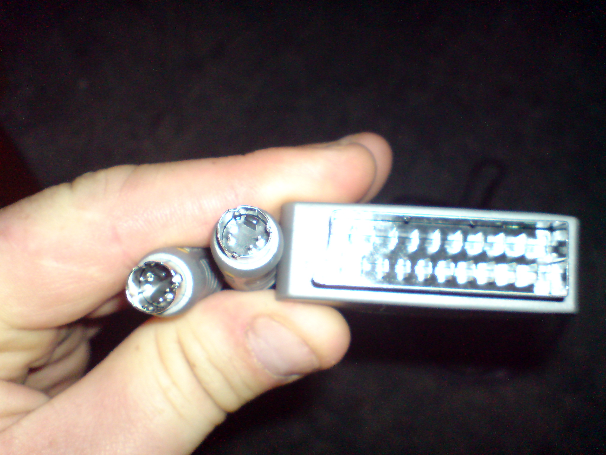

Dundun1 Skrevet 7. juni 2009 Forfatter Skrevet 7. juni 2009 Takker for alle svar! Først kan jeg jo si at jeg bruker tuneren i tv'en til å ta inn rikstv. Søkte litt på DAC, og det virka som det var veldig dyrt. Kan jo nesten kjøp ny forsterker for det en slik koster. Jeg tror jeg har et scartadapter (bildet under)........ Det jeg ikke skjønner er hvordan jeg aktiverer utgangen på tv'en til å gi lyd ut fra scart kontakten.............. Veldig dårlig forklaring i bruksanvisning. Noen som kan hjelpe med dette?
Mr D Skrevet 7. juni 2009 Skrevet 7. juni 2009 Det er ingen aktivisering av lyden ut av scart, den bare er der..... Scartadapteret kan du kanskje bruke. Står det noe på den? Den må gi signal ut fra scarte. Hvis den har vært brukt til videokamera, PS eller lignende så er signalveien feil. Noen adaptere har en bryter for å velge ut eller inn.
Dundun1 Skrevet 7. juni 2009 Forfatter Skrevet 7. juni 2009 Jeg kjøpte vel adapteret for å koble pc'en opp til tv'et tror jeg. Fikk ikke dette til å fungere. Når jeg ser på scarten er det en bryter, med en pil hver vei. Er vel denne du mener. Forsøker å koble med denne, og ser hva som skjer. Takk så mycket!
Dundun1 Skrevet 7. juni 2009 Forfatter Skrevet 7. juni 2009 Det fungerte!!!! Da kan jeg vel gjøre det samme med med en dvd-opptaker jeg har. Må bare ha et scartadapter, samt koble bilde også til scarten. Får gjøre et forsøk en dag jeg får tid.
