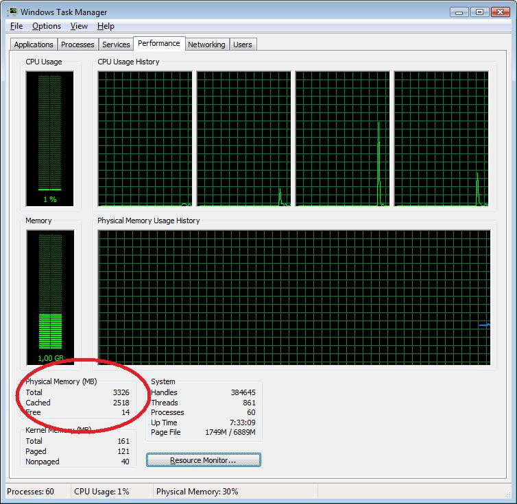

Reeve Skrevet 1. juni 2009 Skrevet 1. juni 2009 Hvorfor viser oppgavebehandleren i Vista at jeg har 3,3 gb minne, når jeg har 32 bit og et skjermkort med 1 gb minne? Det skulle vel da egentlig blitt litt under 3 gb RAM som blir addressert da? PS: Vet det skal være gb med stor "g" og stor "b", men jeg har ikke "g" på tastaturet, så hver gang jeg skriver g, trykker jeg "ctrl+v", og da gidder jeg ikke stresse med å få kopiert en stor "g".
Reeve Skrevet 1. juni 2009 Skrevet 1. juni 2009 (endret) Physical memory. Endret 1. juni 2009 av Zeke
FLarsen Skrevet 1. juni 2009 Skrevet 1. juni 2009 @ meg selv. Kanskje en form for minneutvidelse er på eller at noe av minnet ikke er brukbart pga. feil eller noe slikt.
TechTiger Skrevet 1. juni 2009 Skrevet 1. juni 2009 Physical memory. Jeg har også 4GB RAM og Vista 32bit, men Task Manager viser 2,8GB.
