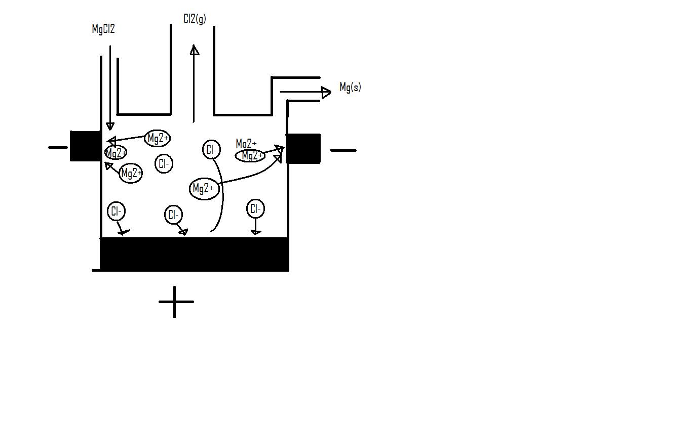

2bb1 Skrevet 1. juni 2009 Forfatter Skrevet 1. juni 2009 På den oppgaven dere snakker om, kunne noen forklart meg a1? "Tegn et hensiktsmessig elektrolysekar med en stålkatode og en grafittanode og forklar hva som skjer ved elektrodene".

Kaiz3r Skrevet 1. juni 2009 Skrevet 1. juni 2009 (endret) Behold my awesome picture!!!! Edit: Mg som kommer ut er sansynligvis i flytende form, altså (l) Endret 1. juni 2009 av Kaiz3r

Dortheia Skrevet 1. juni 2009 Skrevet 1. juni 2009 På den oppgaven dere snakker om, kunne noen forklart meg a1? "Tegn et hensiktsmessig elektrolysekar med en stålkatode og en grafittanode og forklar hva som skjer ved elektrodene". Jeg dreiv og trælte med denne før i dag, her er mitt forslag: I løsningen blir det Mg2+ioner og Cl-ioner. Ved den negative elektroden blir Mg2+ redusert til Mg: Mg2+(l) + 2e- --> Mg(l) Ved den positive elektroden skjer denne oksidasjonen: 2Cl- --> Cl2(g) + 2e- Vi får altså dannet flytende Mg, og klorgass.
2bb1 Skrevet 1. juni 2009 Forfatter Skrevet 1. juni 2009 (endret) Okei, supert! Men ser ingen av dere har tatt hensyn til at den ene elektroden skal være av grafitt og den andre av stål. Har ikke det noe å si for oppgaven? (Elektrolyse-kapittelet er ikke min sterkeste side ). Og oppgave 4 a2), hva får dere som minste standard potensiale elektrolysecellen må ha for at magnesium skal kunne fremstilles? Jeg får E0(celle) = reduksjon + oksidasjon = -2,36 + (-1,36) = -3,72 V. Endret 1. juni 2009 av 2bb1
