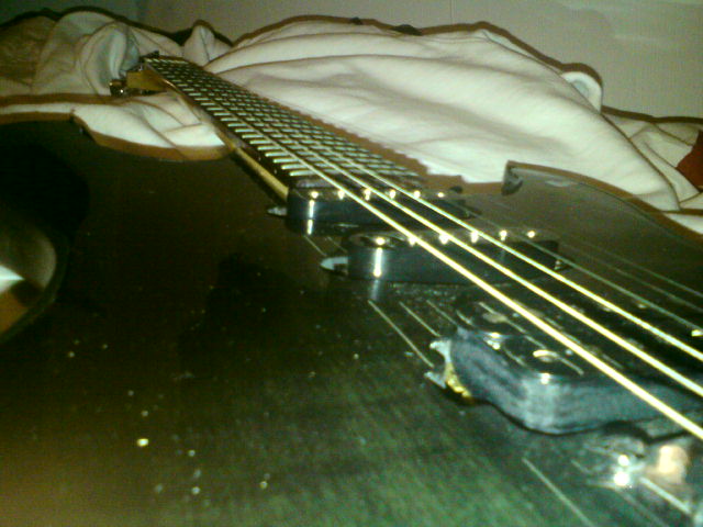

Poster et bilde av kroppen før jeg lakker. Orker ikke ta toppene ettersom jeg er drittlei av å pusse og gitaren skal være i samme fargen.
