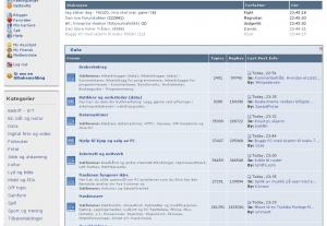

Her det siste halve året hadde jeg en Fiujitsu-Siems 19" som begynte med litt fullstendig hvit skjerm en stund, før den etterhvert begynte å fungere. For et par uker siden insisterte den skjermen på at jeg kjørte mellom 115-120 hz på skjermen, noe som ikke er tilfelle. Jeg tenkte med meg selv at det nok bare var skjermen som var blitt ødelagt, og kjøpte derfor en splunk ny BenQ 22" som jeg har brukt i en uke. I kveld begynte den plutselig å gi meg voldsomt med horisontale blå striper og andre ting. Siden skjermen er ny begynte mistenker jeg naturligvis skjermkortet for å slite litt. Det viser seg også at den gir meg noen vertikale striper med fargeforskjell, noe som blir spesielt synlig her på diskusjon.no

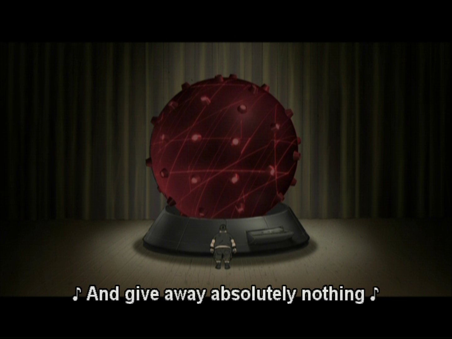

Edit: Legger til et skjermskudd fra når jeg ser film på maskinen. Det virker som disse blå stripene og prikkene går bananas når det er bilder eller DVD-film i gang. Jeg fikk også voldsomt mange horisontale blå striper når jeg var innom cracked.com

De to skjermbildene du har lastet opp, ser helt fine ute for meg. Kan ikke se noen striper, misfarging eller noe slikt.
Så dette kan jo tyde på at det er noe galt med skjermen fordi du ser striper etc på den, mens jeg ser de bildene du lastet opp helt fint uten noe rart.
Har du forsøkt forskjellige innstillinger for skjermen?
Vil du sjekke temperaturen på skjermkortet kan du laste ned GPU-Z.
Fantastisk pussig. Når jeg lastet dem opp hadde skjermskuddene samme problem som jeg så på dem. Mye blå prikker og streker og slike ting. Akkurat nå har jeg satt skjermen på en nyere laptop jeg har, via d-sub. Denne kan ikke gi meg høyere oppløsning enn 1280*800 eller noe, men her er bildet helt fint. Ikke et eneste lite problem, annet enn at jeg kjører i ikke-nativ oppløsning. Jeg tror jeg skal sjekke et par ting med hovedmaskinen som å skifte oppløsning, bruke d-sub i stedet for og så videre. Takk så langt!
