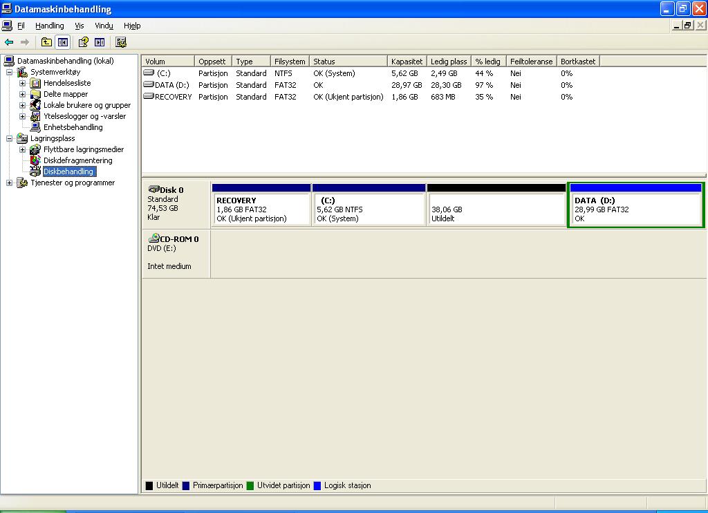

Gikk inn på den Diskbehandlingen. De gb'ene jeg hadde "mistet", står som "utildelt". Er også tydeligvis dukket opp en ny stasjon kalt "recovery".
Er det ram'en som er problemet da? Virker som det er noe bugs med den ene brikken iallefall.
Noen måte man kan fordele de ufordelte gb'ene? Tror ikke jeg har noe bruk for den recovery-partisjonen, så skulle vel ha slettet den på noe vis (den står som "ukjent partisjon" også forresten)
Du har nok slettet den gamle partisjonen og lagd ny. Og da har du selv valgt størrelse på den. Hvis du bare har 5 GB totalt så blir det alt for lite.
Det kan la seg gjøre å utvide den, men det blir enklest å forklare hvis du kan legge ut et skjermbilde av din Diskbehanldling.

Det partisjons-programmet gjorde jammen susen :) Kjempelett å bruke, genialt. Satte sånn at jeg nå har 20gb på c og resten på d. Den blåskjermen som kom da jeg avsluttet maskinen er også forsvunnet. Alle drivere er installert og maskinen virker endelig som den skal :D
