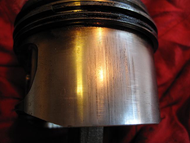

Snåle merker på stempel.
Hei.
Plukket ifrahverandre motoren i min fiat uno turbo 1.3l ettersom den stoppet.
Det er noen merkelige merker på siden av steplene
Disse merkene er bare på den ene siden på stempel 1 og 4.
Mistenker blowby, men det er ingen sot merker som tilsier dette. Noen som har forslag av hva som kan ha foresket dette?
Motoren er gått 160000km, men har ingen bevis på dette, men heller ingenting som tilsier at den er gått lengere.
Da hadde merkene vert på bunnen av stempel skjørtet.
Det er vel ingen selvfølge? Uansett ser det ut som om stripene går helt til bunnen av skjørtet.
Når stempel skjørtet banker imot sylinderveggen pga for stor klaring mellom stempel og veggen, så kommer merkene i hovedsak på bunnen av skjørtet ettersom det er der stempelet banker mot sylinderveggen, og ikke midt på stempelet.
Merkene på dette stempelet er i hovedsak og dypest midt på stempelet, og merkene er bare på den ene siden av stempelet.
Noen som har inspill om hva dette kan være?
hvordan ser Sylinderen ut ?
ta nu et bilde av sylinder 1 og 2.
