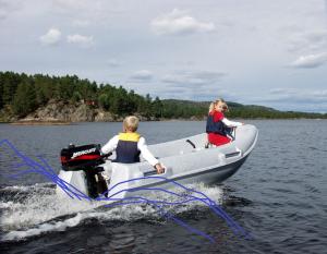

tohatsu 9,9 på River 345, spruten står ut på sidene.(oppdatert med bilder)
har egentli ikke tenkt så mye over det, men etter vi kjøpte ny motor på riveren så står det sprut ut på sida av motoren. vis dere forstår. hva er grunnen til dette? var ikke slik da jeg hadde en Honda 8hk.
kan motoren være for langt nede eller for høyt i vannet?
motoren har kort stamme slik som det skal være på river.

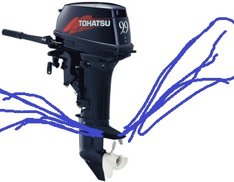

tegnet litt i paint slik at det kanskje kan bli med forstålig.
tegnet litt på en random båt og.
Endret av Markelure
Kanskje motoren din er montert litt for lavt.. slik at kaviteringsplata ligger akkurat eller LITT under vannflata, slik at spruten kommer derfra... ?
Bare ett skudd i blinde...
vis det er den plate nede med undervannhuset du mener så tror jeg det er der det kommer fra. er det der som jeg har tegnet de blåe strekene fra?
hvordan kan jeg heve motoren isåfall?
Som sagt .. bare ett skudd i blinde fra min side...
Ellers så kan det hende at motoren er montert litt for høyt, slik at propellen spruter vann opp på kavplata...
Kan vel egentlig mange ting som spiller inne her...
