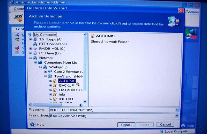

tormi Skrevet 20. mai 2009 Forfatter Skrevet 20. mai 2009 (endret) Tusen takk!! Men når du gjenoppretter. Hvordan foregår det? Kun fra boot disk eller kan du f.eks boote til nettverket og hente ut filene derfra? Det ville jo vært helt genialt. Men skrev du at du installerte drivere etterpå? Det er vel mulig å gjøre følgende: 1. Installere OS 2. Installere drivere 3. Installere programmer som officepakken osv 4. Backup - *Kræsj* - 1. Installere Os med alt over fra DVD/HD/MINNEPENN/NETTVERK? If you catch my drift... Edit: Må programmet installeres på maskinen det skal taes backup av før/etter kræsj? Endret 20. mai 2009 av tormi
fargoth Skrevet 20. mai 2009 Skrevet 20. mai 2009 (endret) Du booter fra en oppstarts-CD hvorpå du kan både lage et image eller gjenopprette et image (create/restore image). Du må derimot installere programvaren på en maskin for å få brent en oppstartskive. Fra programvaren som booter via platen kan du aksessere arkivene fra både nettverk så vel som interne/eksterne harddisker, minnepenner, andre optiske media etc. Ellers er det korrekt slik du skisserer, man kan installere alt av drivere og programvare før man lager et image slik at dette følger med når man gjenoppretter. Programvaren lager et image som er 100% identisk med partisjonen. Det gjør enkelt og greit alt det du ber om. Du vil aldri trenge å formatere/reininstallere en PC mer enn en gang etter du skaffer deg Acronis True Image. Endret 20. mai 2009 av fargoth
