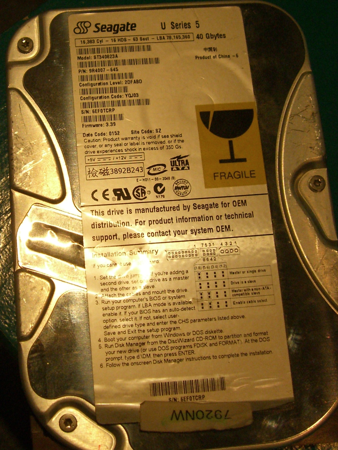

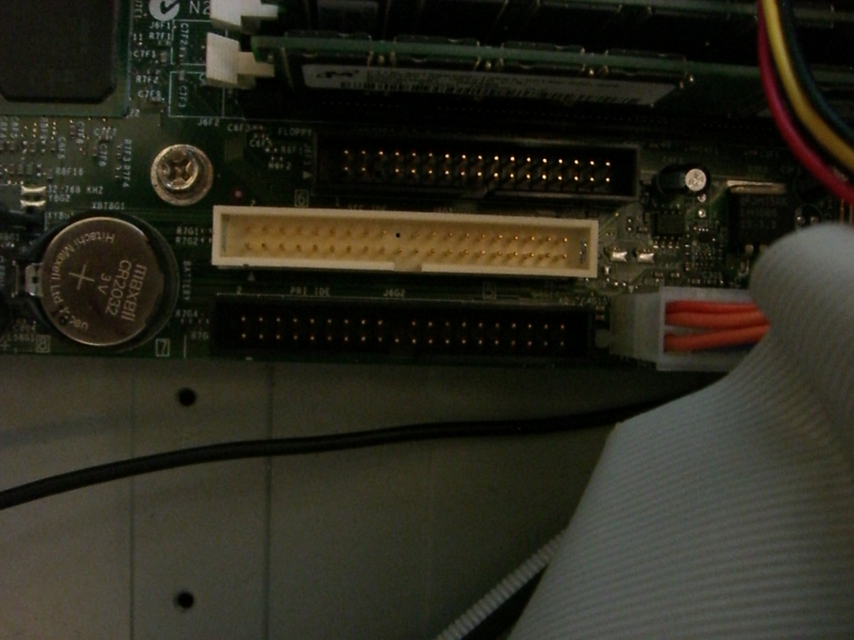

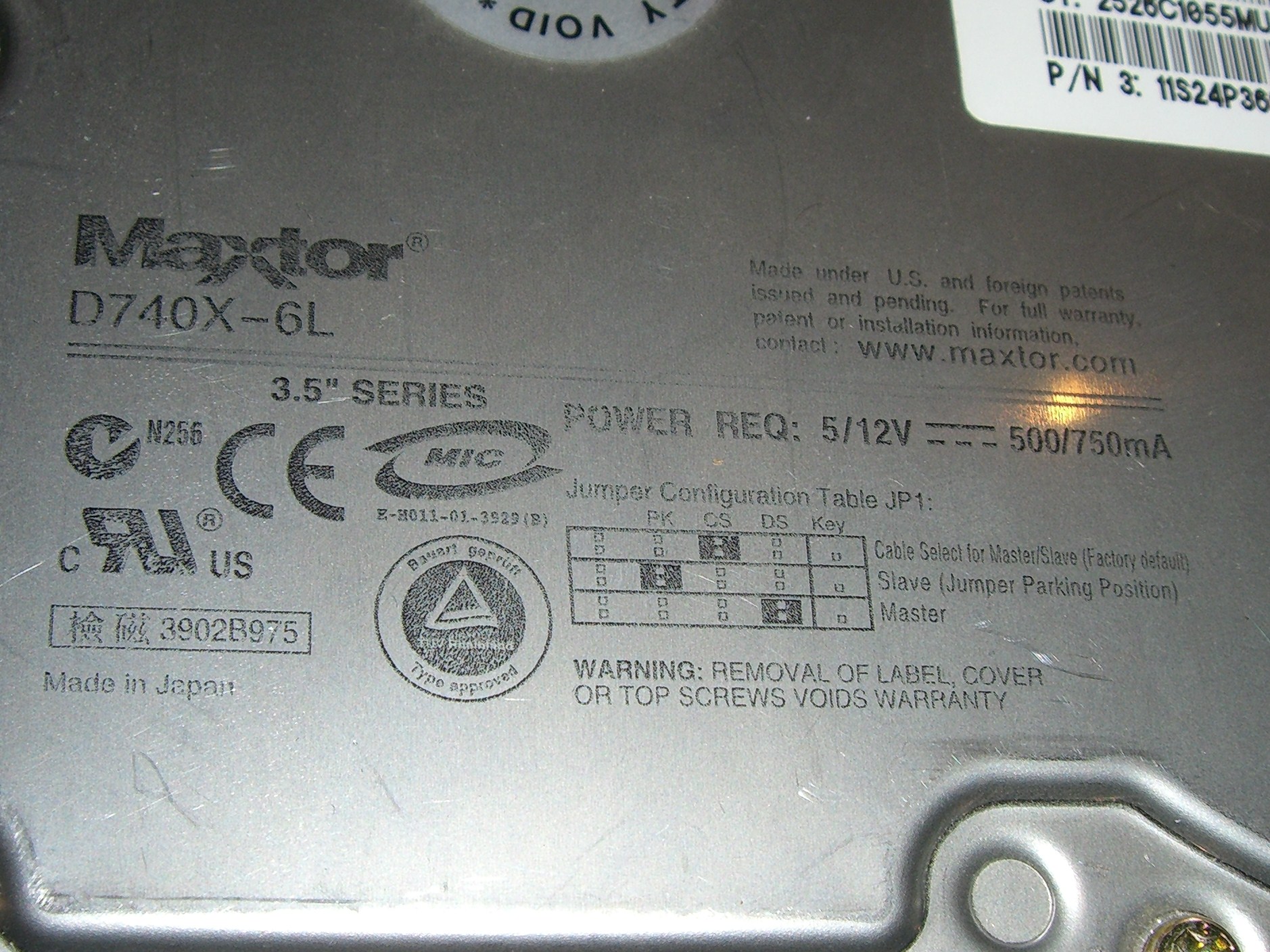

Her er noen bilder,beklager laber kvalitet:
HK: Hddene har altid vært koblet til Sec IDE (Hvit).Mens cd-rommene har vært koblet til Pri IDE (Svart)

HDD:
Jumperoversikt på Maxtor diskene (Har to stk av disse 1stk 18GB, 1stk 40GB)
Jumperoversikt på Segate disken (Har kun en 40Gb)

Grunnen til at dette blir komplisert er at det er snakk om mange kombinasjoner og det holder at en av komponentene ikke oppfører seg som de skal før ingenting virker. Det er en eldere PC no som betyr at det kan være IDE-driveren (sør-broen/southbridge) på hovedkortet som jukser. Hvis dette er tilfelle kan du være heldig og fortsatt ha mulighet til å bruke den ene av de to IDE kontaktene. Eller en av diskene kan ha blitt ødelagt og ødelegge for kommunikasjonen, dermed er det veldig lurt å prøve med en og en disk av gangen (eliminere feilkilder). Siden man ikke vet om noe av dette er tilfelle (eller man er heldig og alle komponenter virker) så må man gå systematisk til verk. Det betyr ikke at det er vanskelig, men at man ikke bare kan prøve ting på måfo.
Det er kanskje litt dumt at det ble så mye snakk om cable select her siden maskinen er såpass gammel er det ikke sikkert bios støtter dette. Med manglende manual er det vanskelig å finne ut på sparket, men hvis du finner noen informasjon på hovedkortet som produsentnavn (abit, asus intel osv) og typebetegnelse (gjerne en bokstav/tallkobinasjon) så kan det hende vi kan finne manualen på nettet og finne ut om hovedkortet støtter cable select.

Som sagt her må du gå systematsik til verks. Ut i fra beskrivelsen ville jeg startet med kabel nr 2 fra høyre på bildet (den med tykkere ledere), tatt den ene disken satt den til master (feks seagaten med jumper på pinnene nærmest idekontakten. Koblet den til den ene kontakten på hovedkortet og bootet. Hvis ikke den dukker opp i bios slår du av maskinen igjenn og bytter til den andre kontakten på hovedkortet og booter igjenn. Hvis den ikke dukker opp nå heller prøv å sette den på den andre kontakten på kabelen og gjenta for begge kontakter på hovedkortet. Dette tar ikke veldig lang tid, det bare høres ut som masse arbeid. Hvis ikke noe av dette virket legger du denne disken til side, går videre til neste disk og prøver det samme med den. Hvis du får en av diskene til å dukke opp i bios kan du prøve med en av de andre, sette den til slave og sette den på den andre kontakten.

En del eldre harddisker har faktisk 4 settings for master/slave. Det er Master (stand alone), Slave, Master with slave present og Cable Select.
