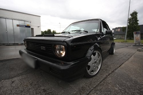

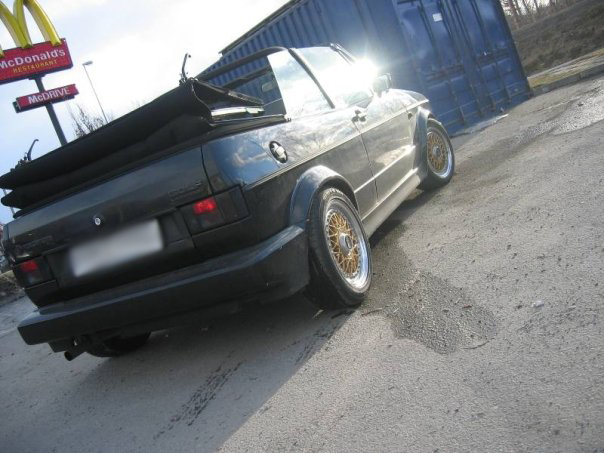

DE1 Skrevet 14. mai 2009 Skrevet 14. mai 2009 (endret) Heisann! Jeg skal nå om et par timer ned til sentrum for å se på en 1'er golf cabriolet. Mener å huske at det var en 1988 modell GTI. Noen spesielle problemer med denne bilen jeg burde se etter og spørre om? Taket veit jeg at er nytt. Også hørte jeg noe med bak venstre bakhjul spesielt burde jeg se etter rust eller noe? Som sagt; noen fler ting jeg burde sjekke og spørre om? Legger ved to bilder av bilen, når bilen har BBS-felgene er det eldste, og det med Porsche-felgene er nyest. Dag-Erik Endret 14. mai 2009 av DE1
