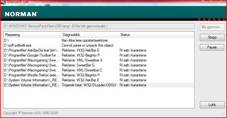

post-31314-1242055654_thumb.jpgSitter med en fujitsu-siemens amilo pro 2055. Som har fått dette viruset + kanskje noe mer. Problemet med denne maskinen er også at cd spilleren ikke fungerer. Maskinen går bare til oppstart der jeg får valget mellom vanlig, sikkerhetsmodus osv. Og der er det full stopp.
Har nå tatt ut harddisken og skanner denne via en annen med en usb adapter. Spørsmålet er. Hvordan fjerner jeg dette og kan jeg reparere oppstartsektoren via usb adapteren?
