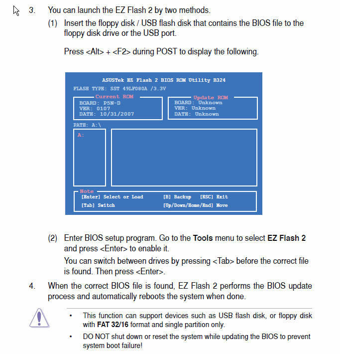

Ja det er minne penn. (kontrollere at det er fat32 eller fat file system på den)
bios filen din------den skal extraktes, slik at den 1001.bin file kopieres til minne penn.
1001.zip
Bilde som viser hva du skal gjøre etter på.
Nederst på bilde ser du at du må bruke tastatur, slik at når du skal velge riktig Path.
1001.zip

Gå i biosen å Tast F5 først og F10 før du Exit.
Kople da Raptor på Sata 1 port og gå i Bios for å se om den er der.

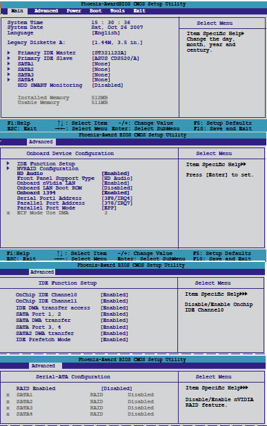

Ofcourse. Hmm jeg har oppdaget noe merkelig.. Vis jeg har En vilkensomhelst Cd i Cd/DVD rommen så vises ikke hardisken i Bios. MEn vis jeg tar den ut reseter Pcen og går inn i Bios og da vises den men jeg ser fortsatt ikke Hardisken ved instalasjon...

Kan du ta bilde fra biosen med cdrom tilkoplet og raptor tilkoplet? og at de begge 2 vises i biosen?
+ at du sier om hvordan ting er i forhold til vedlagt bilde.
