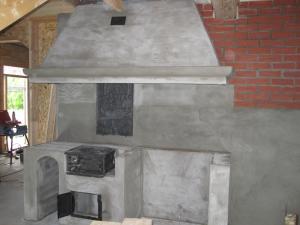

Da var kåpa på kjøkkenet ferdig. Vi er meget fornøyd med resultatet. Utrolig moro å se hva man kan gjøre med murstein og bruk. Legger opp litt bilder av resten av prosessen her.

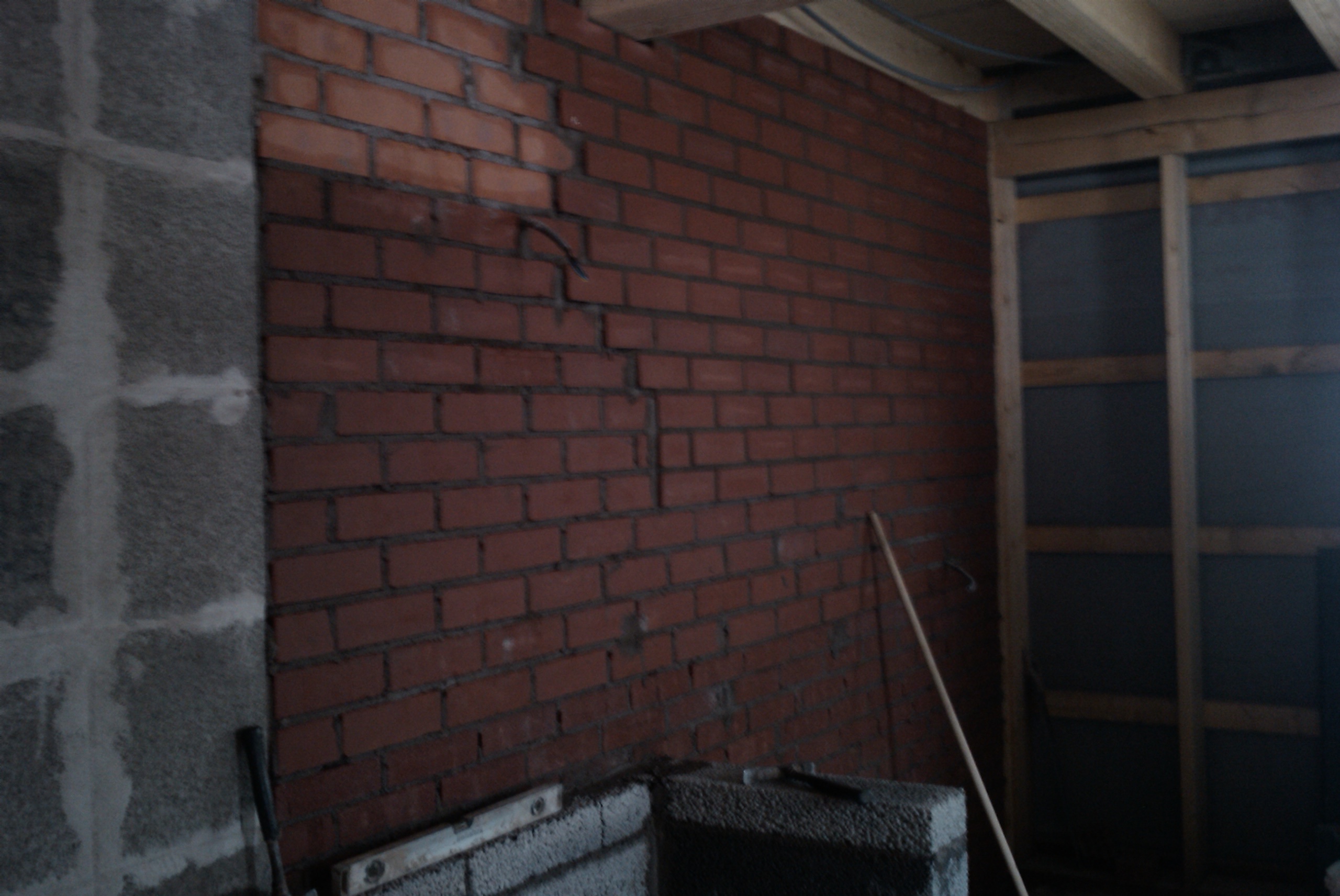

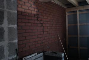

Ferdige med murveggen her. Har lagt ut steinene en liten cm der det skal være synlig. Kommer fliser i underkant her.

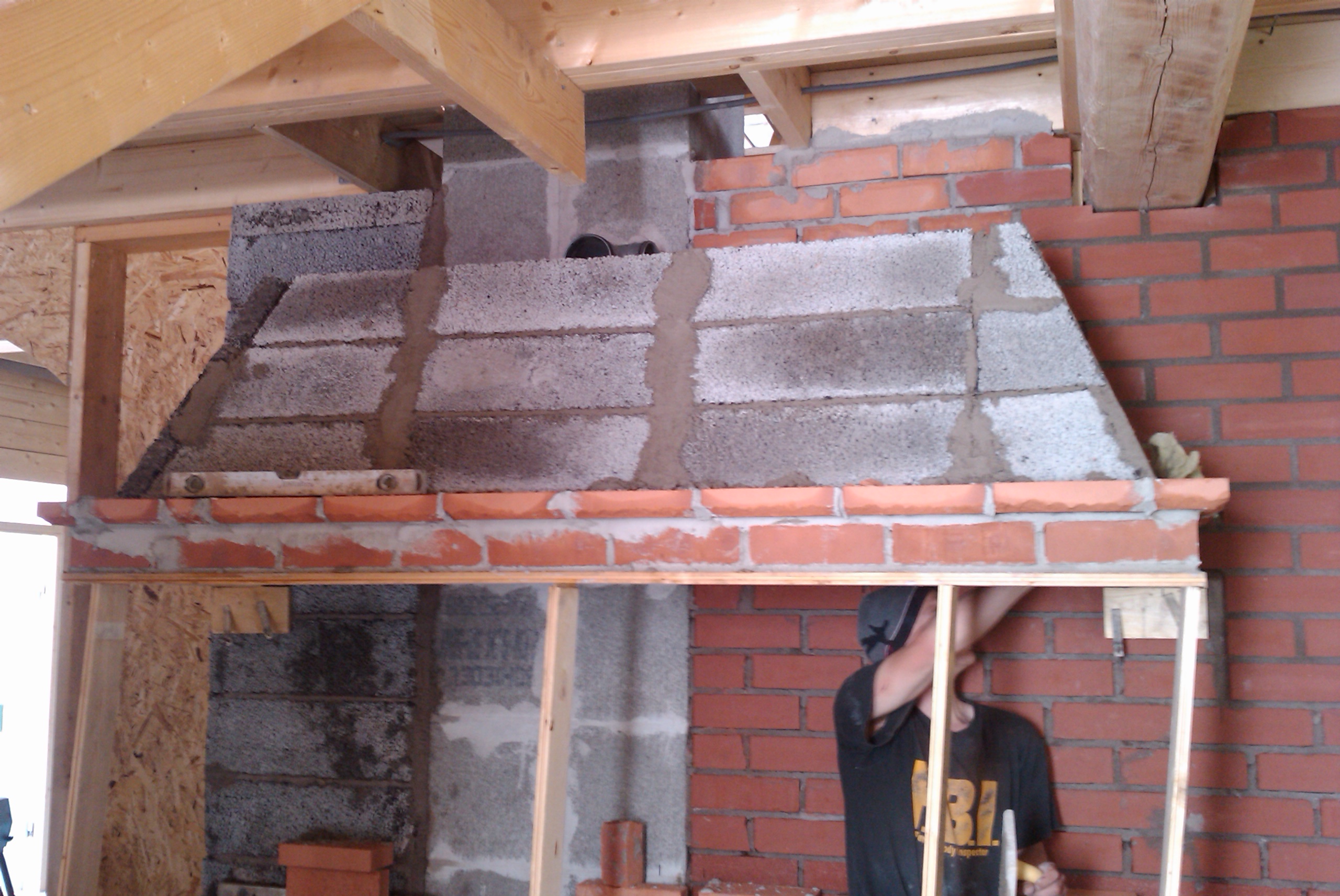

Selve kåpa begynner å ta form. De skrudde først opp ei sveisa ramme som de deretter mura på.

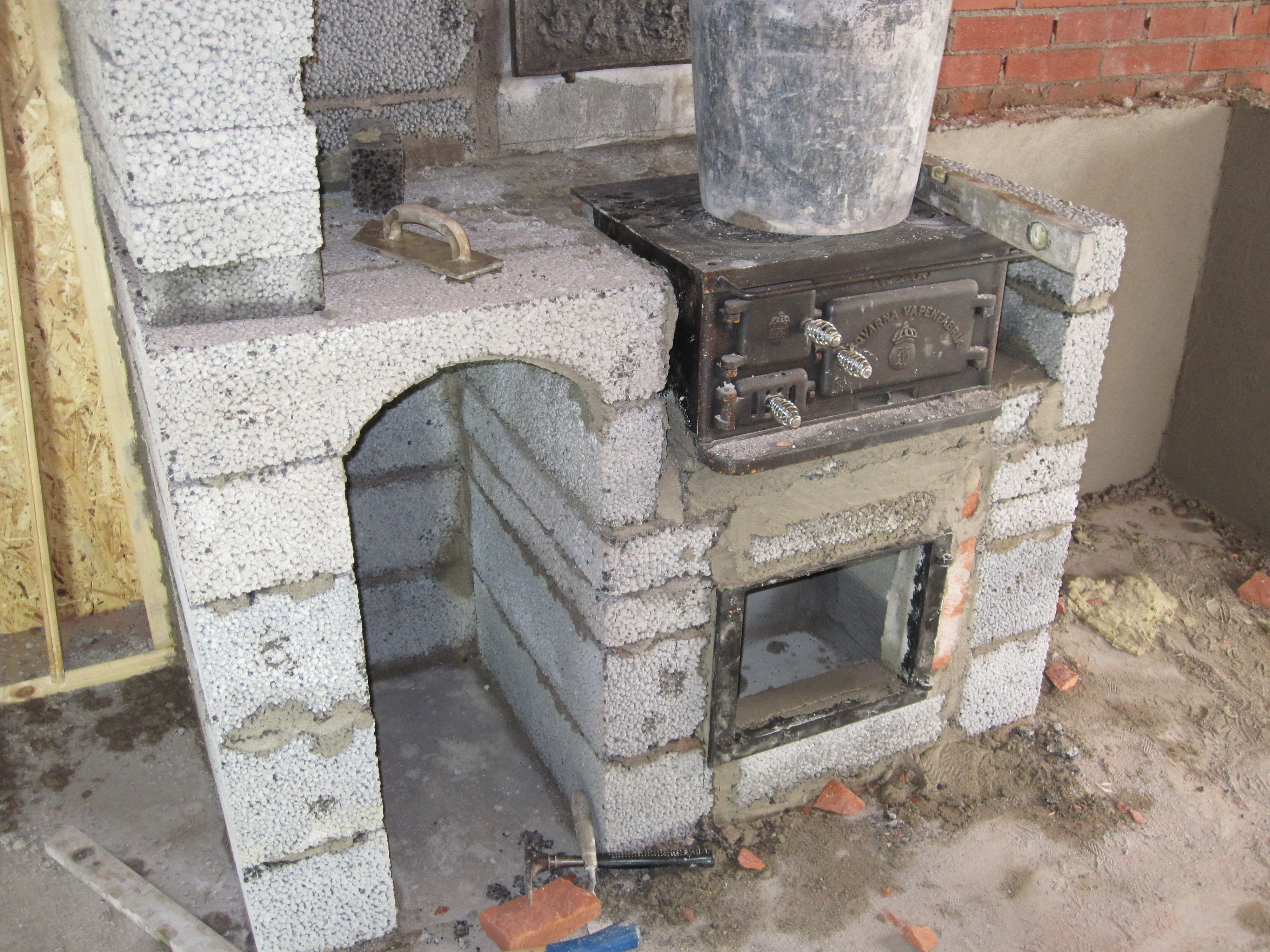

Inn med vedovnen

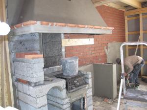

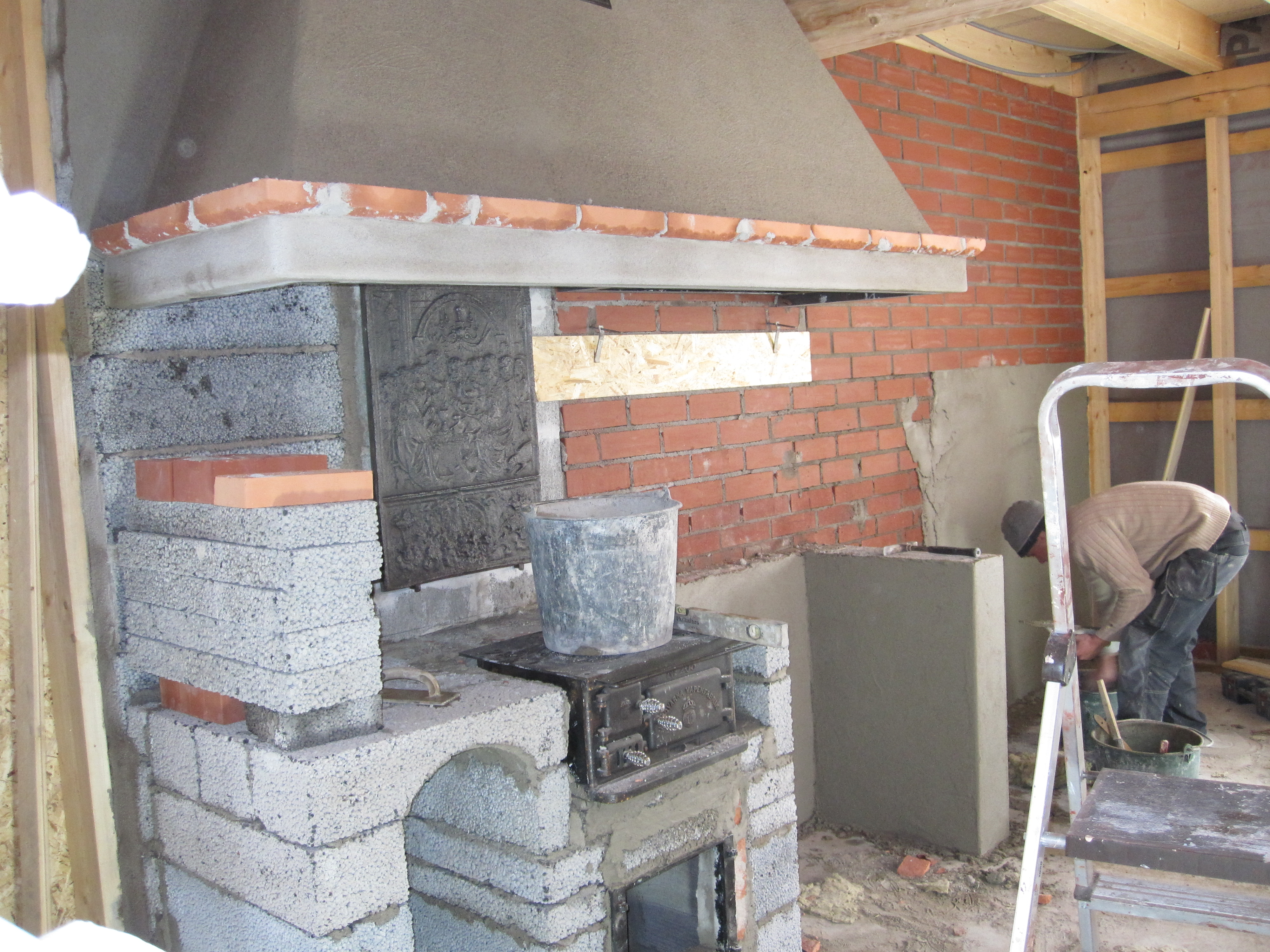

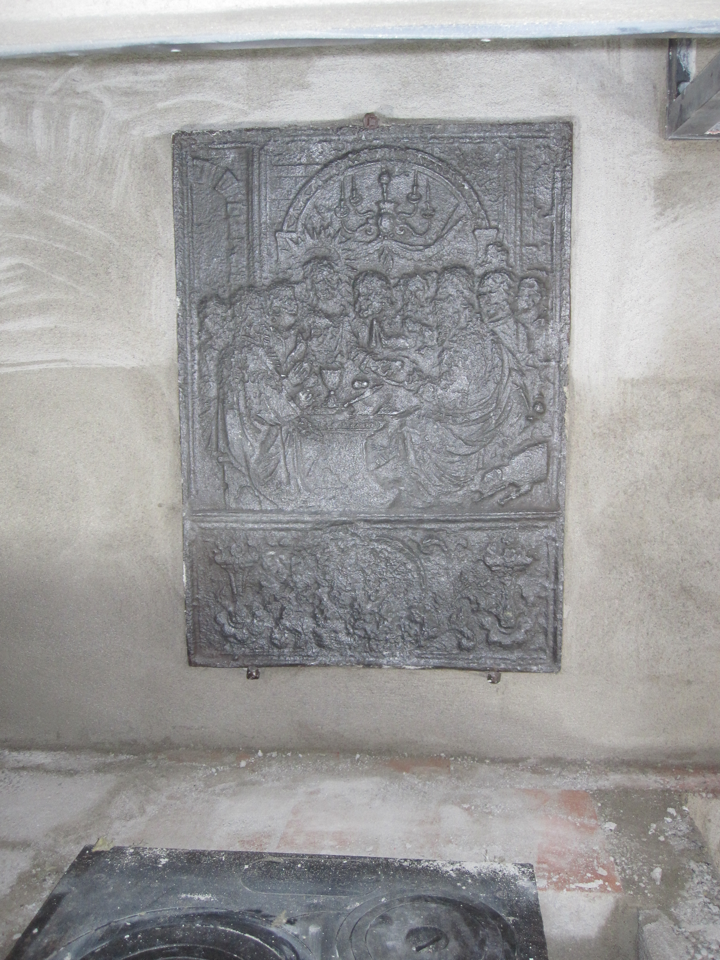

Har pussa kåpa her. De børsta over med ei fuktig kost etterpå slik at den skal få litt grov overflate. Gir litt mer liv og ser mer gammeldags ut. Ser vel skikkelig hvordan det ble først når vi har fått malt over. Bestemte oss også for å montere inn den jernplata her.
Nærbilde på den. Rundt 300 år gammel. Måtte skjære ren kantene på den med vinkelsliper da det var støpt inn brede kanter rundt. Var vel no festeanordning en gang i tida. Festa den med kraftig lim og tre feite, gamle spiker.
Ferdig resultat. Fliser og maling kommer vel en gang i fremtiden.

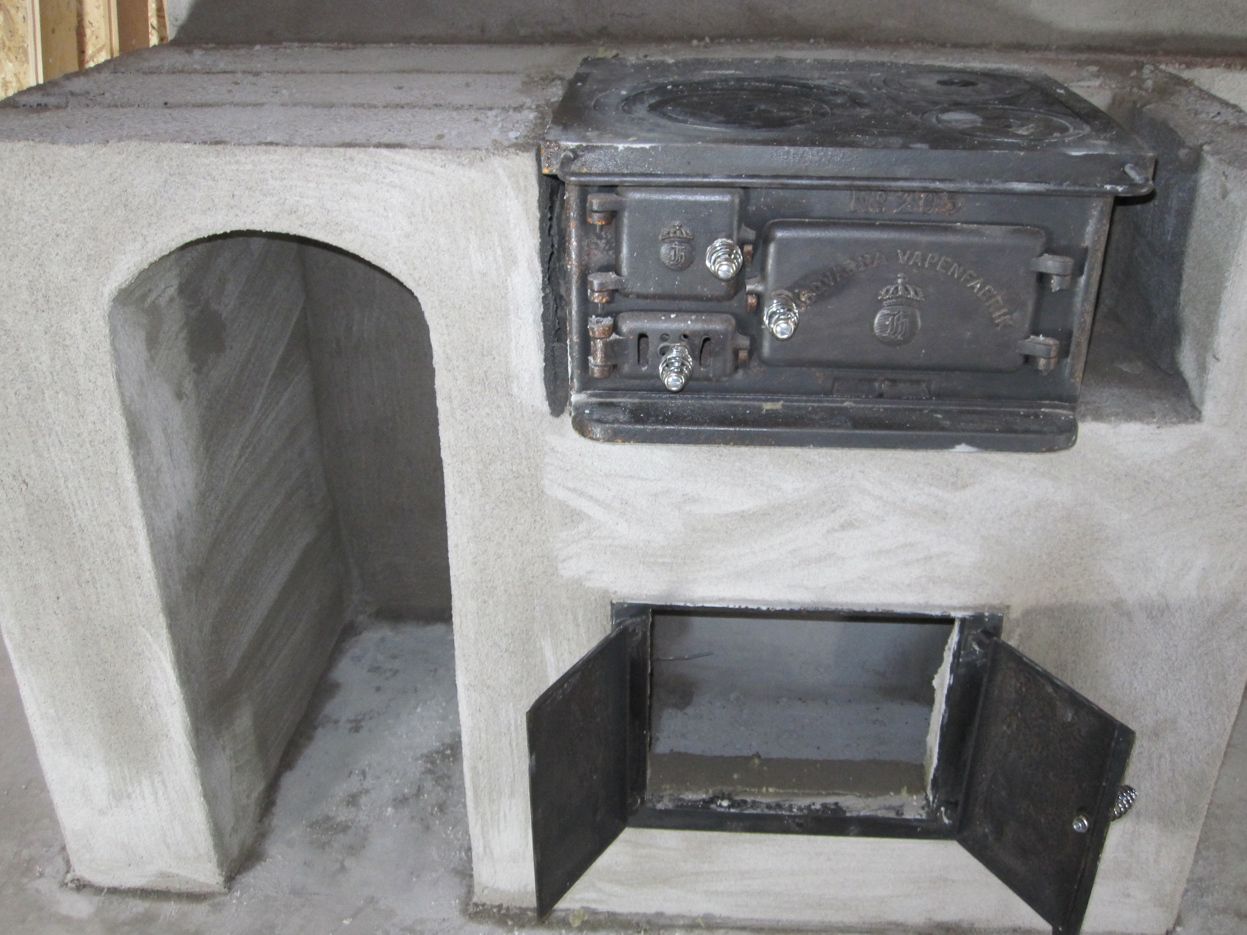

Vedovn, luker under (sotluka sitter inne i rommet der) og rom til ved.

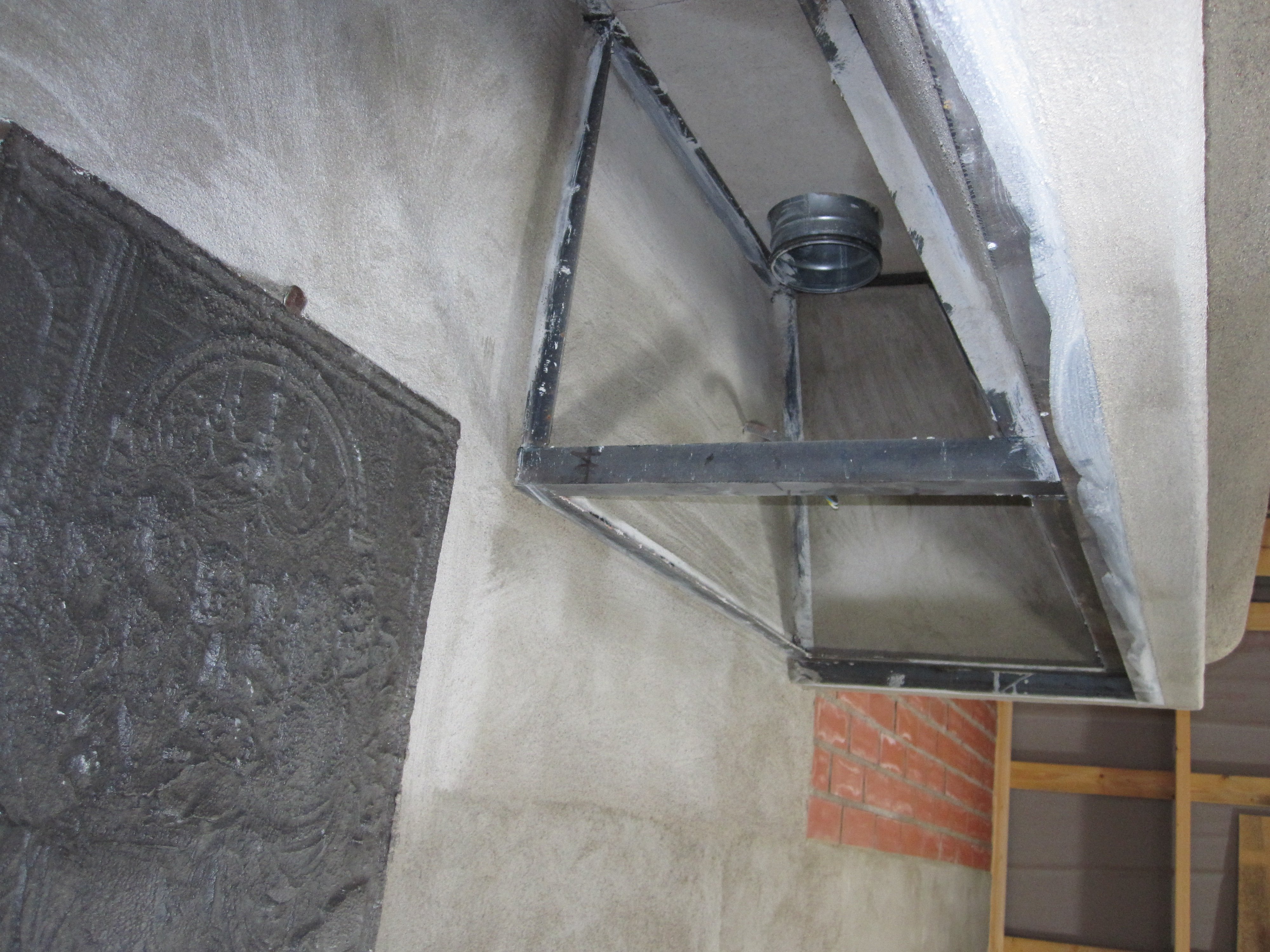

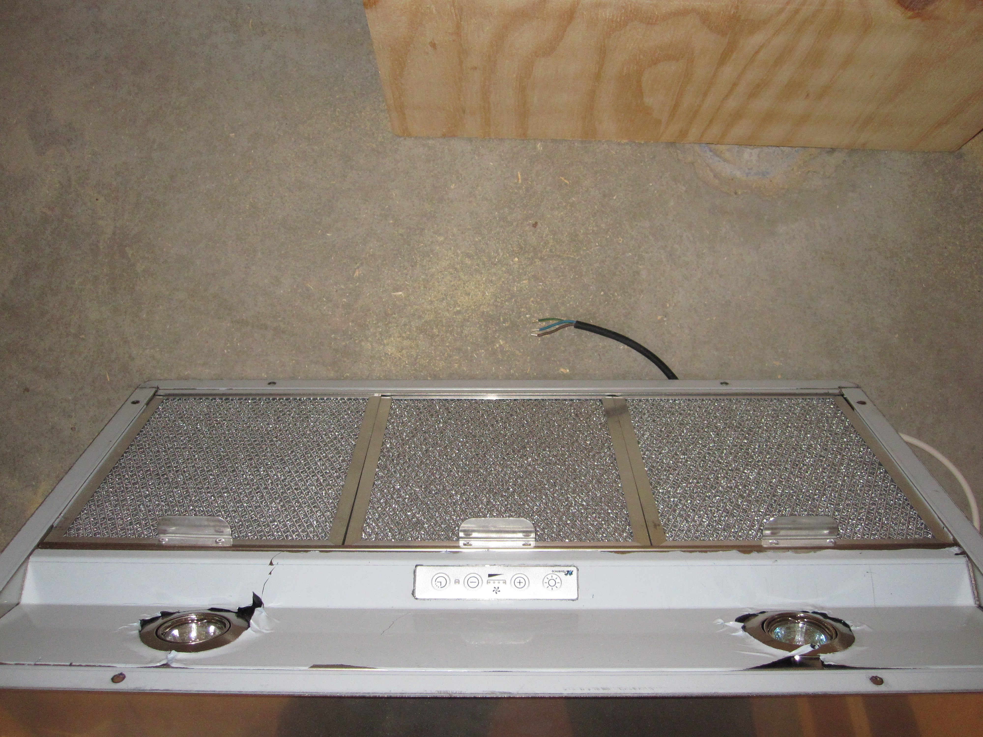

Ramme som vi skal feste kjøkkenvifta i. Eller, vifta kommer oppe på taket, det blir bare filter nede.
Filteret. Tre løstagbare småfilter og to spoter.

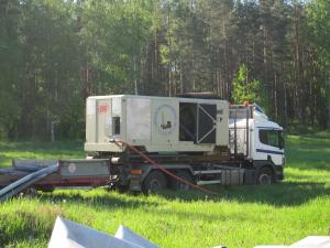

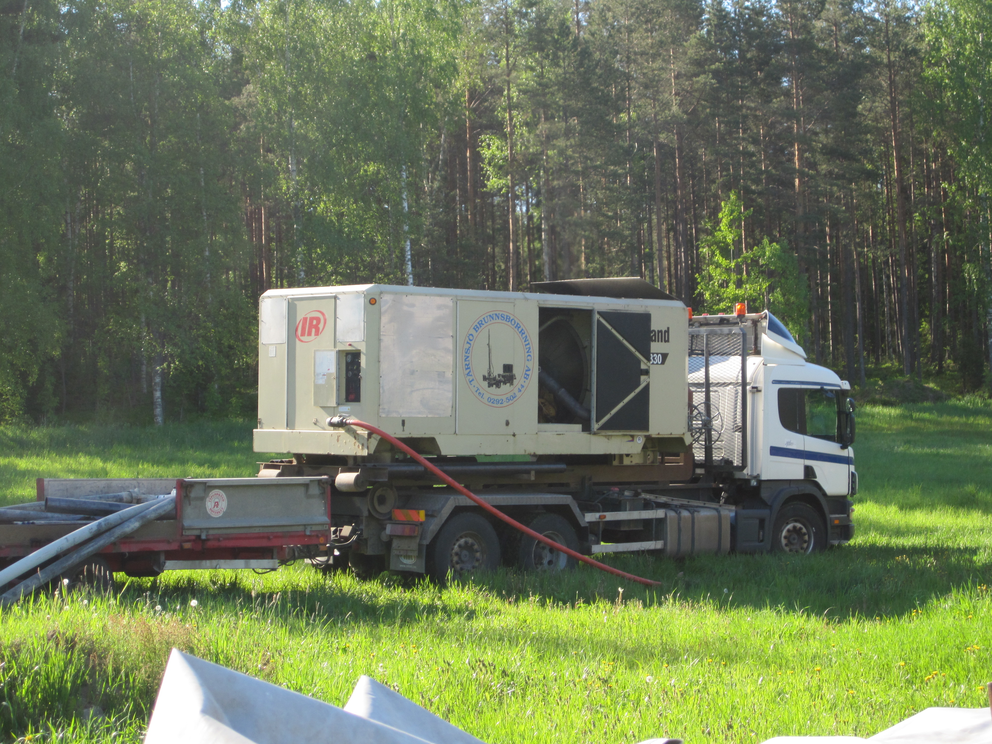

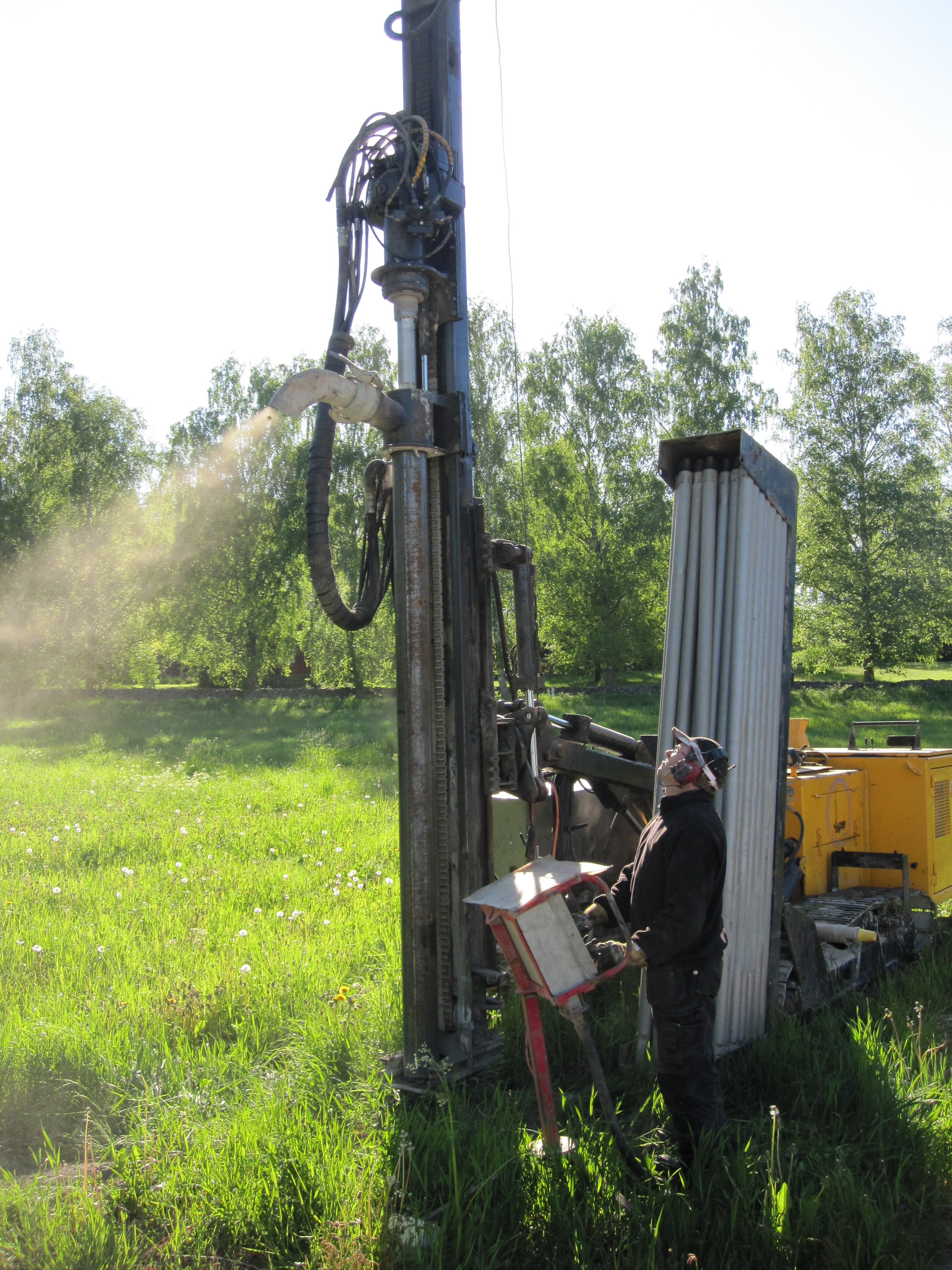

De har bora etter vann nå. Var ca 11 meter ned til fjell, så da måtte de senke ned rør så veggene ikke skal rase igjen. Han gikk 70 meter ned i fjellet, men det er risiko for saltvann her (ligger vel gamle lommer med saltvann langt ned), så han turte ikke gå lenger ned.
Hele kassa bak på lastebilen var en stor kompressor.
For at det skulle komme vann var de nødt til å sprekke fjellet der nede slik at vann kan sive til. Nå har det stått ei pumpe der et døgn og pumpe ut vann slik at det skal bli rent. Var nede og smakte på det akkurat og det var krystallklart og kaldt. Veldig godt vann.

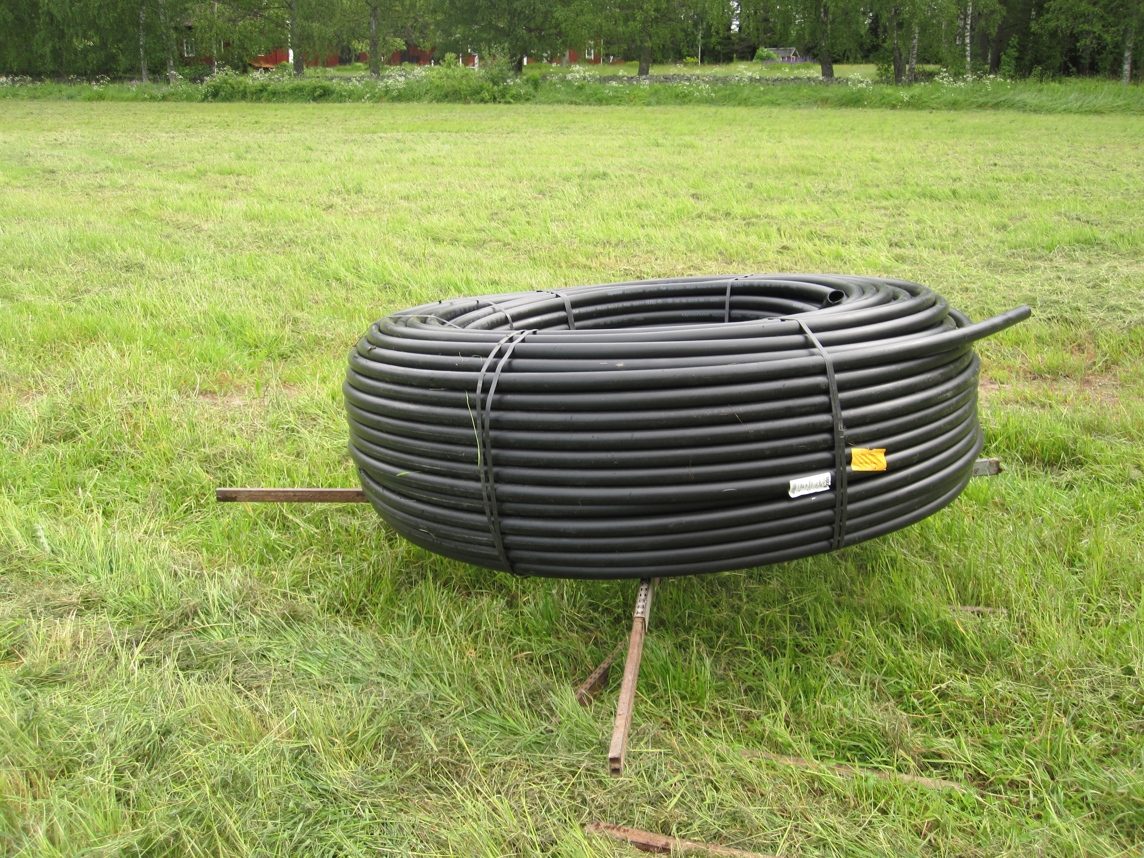

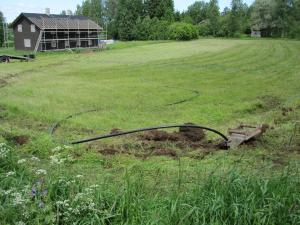

Nå har vi fått gravd ned slangen til jordvarmen. De hadde regna ut at vi behøvde 500 meter slange, noe jeg syntes var litt i snaueste laget, men får satse på at de vet hva de prater om.

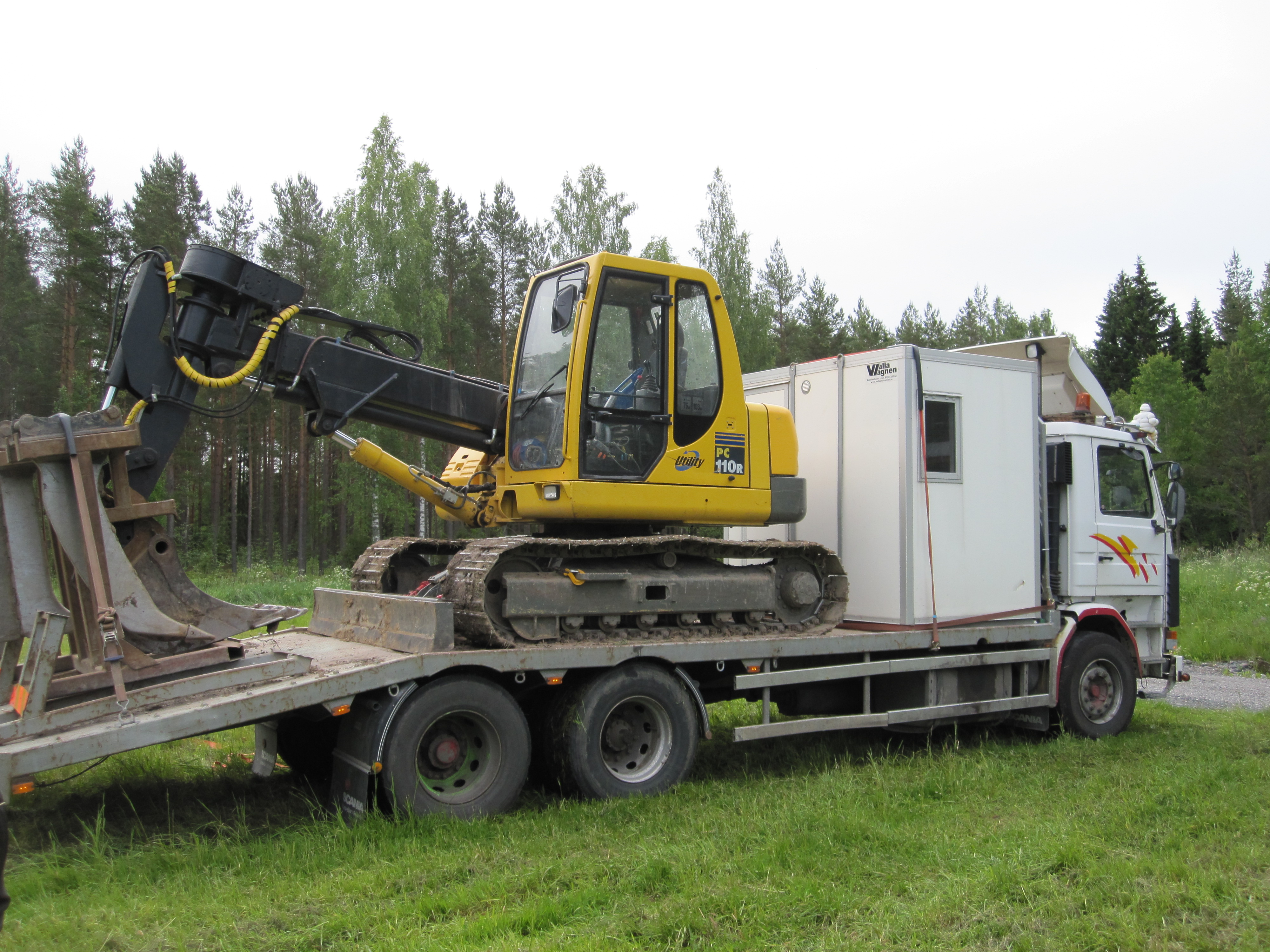

Kom en kar med gravemaskin som skal legge ned slangen
500 meter slange

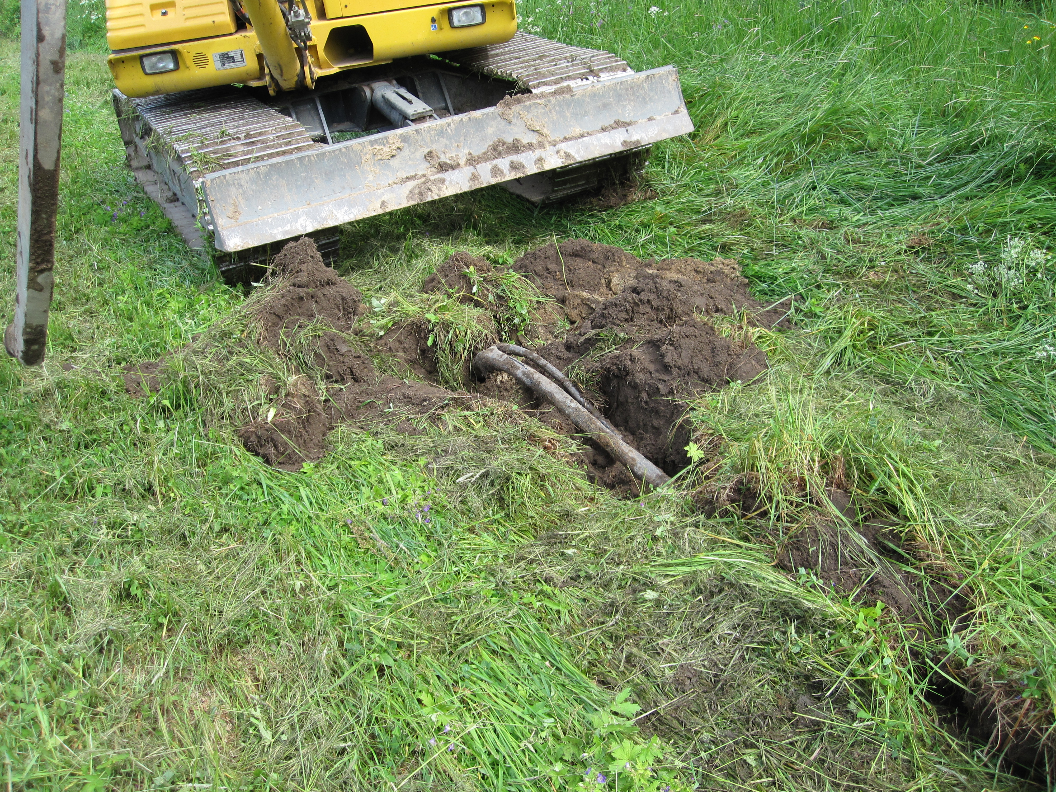

Går fint å grave ned kabelen
Helt til plutselig hele bygda og nabobyen blir mørklagt
Gravern endte opp med å bruke to ekstra dager på å grave opp strømkabelen han delte på midten før han kunne gjøre ferdig det han egentlig kom for å gjøre. Satser på at han gjorde _det_ riktig hvertfall. Men det viser seg vel til vintern...

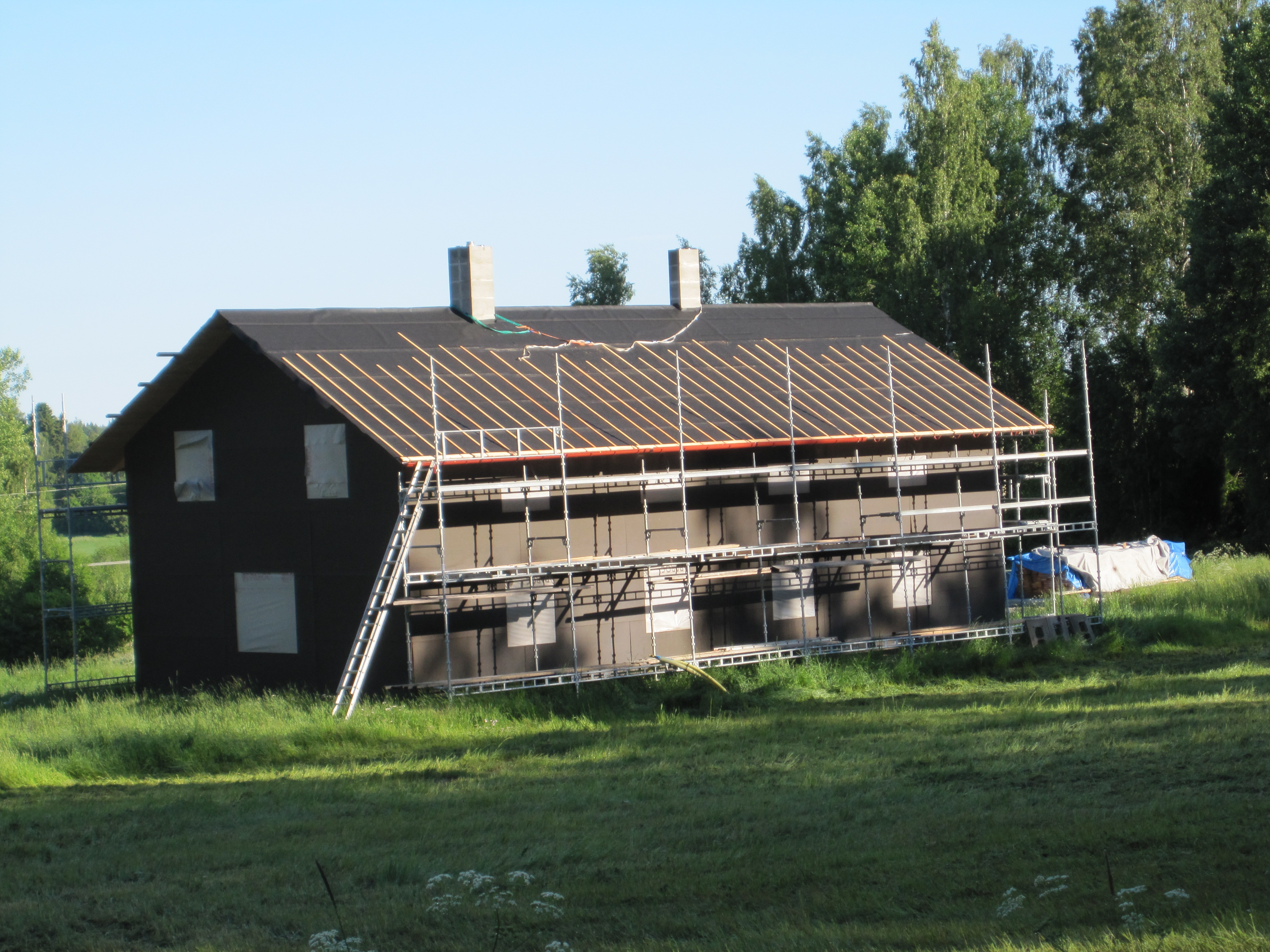

Har ellers begynt å lekte taket

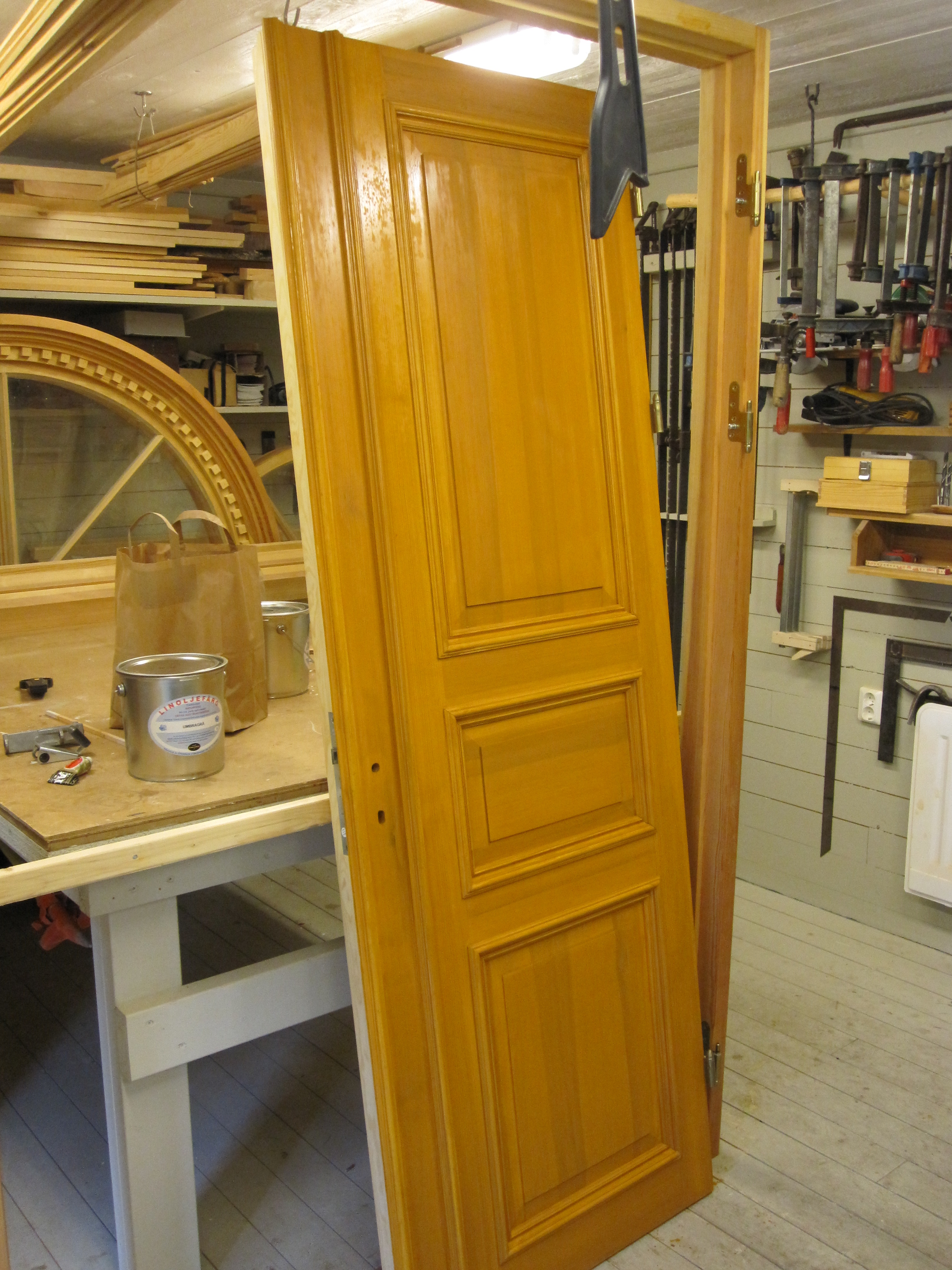

Samt begynt å male ytterdør og vinduer

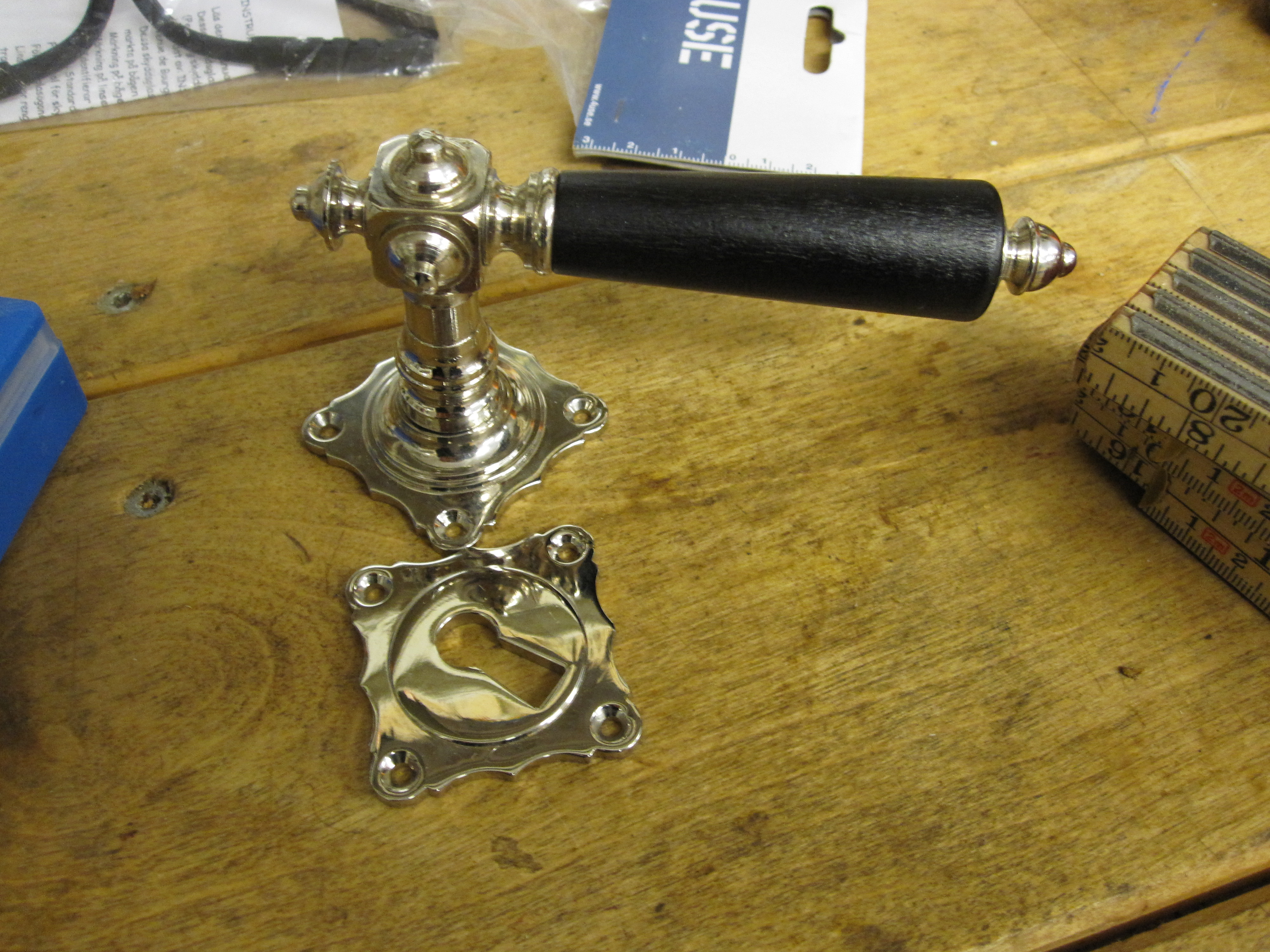

Kom over et norskt dørhåndtak her forleden, så da blir det selvfølgelig sånne i gangen nede. Må jo få inn så mye norskt som mulig i huset :)

Måtte dere ha inn elektriker for å fikse strømmen til naboene? Hvem dekker den kostnaden?
Jo du, jeg er også veldig spent på jordvarmen. Skal gi en detaljert gjennomgang når vi har sett hvordan systemet fungerer i litt kaldere vær.
Når det gjelder strømbruddet så var e-verket ganske raskt på plass siden hele nabobyen blei uten strøm. Men de kopla inn et back-up-system slik at strømmen bare var borte en time. Vi har bare bestilt en hel pakke fra et rør-firma så vi har ikke noe ansvar i denne saken (selvom gravemannen hardnakket hevdet dette...), men regner da med at dette går på en eller annen idiotforsikring. Men kabelen lå veldig grundt i bakken, bare 20 cm ned og uten no markeringsbånd, så det var veldig dårlig fra e-verkets side også.

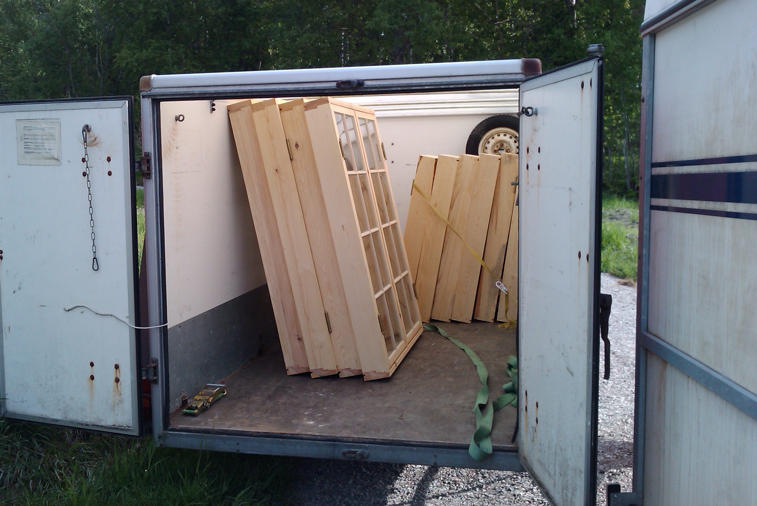

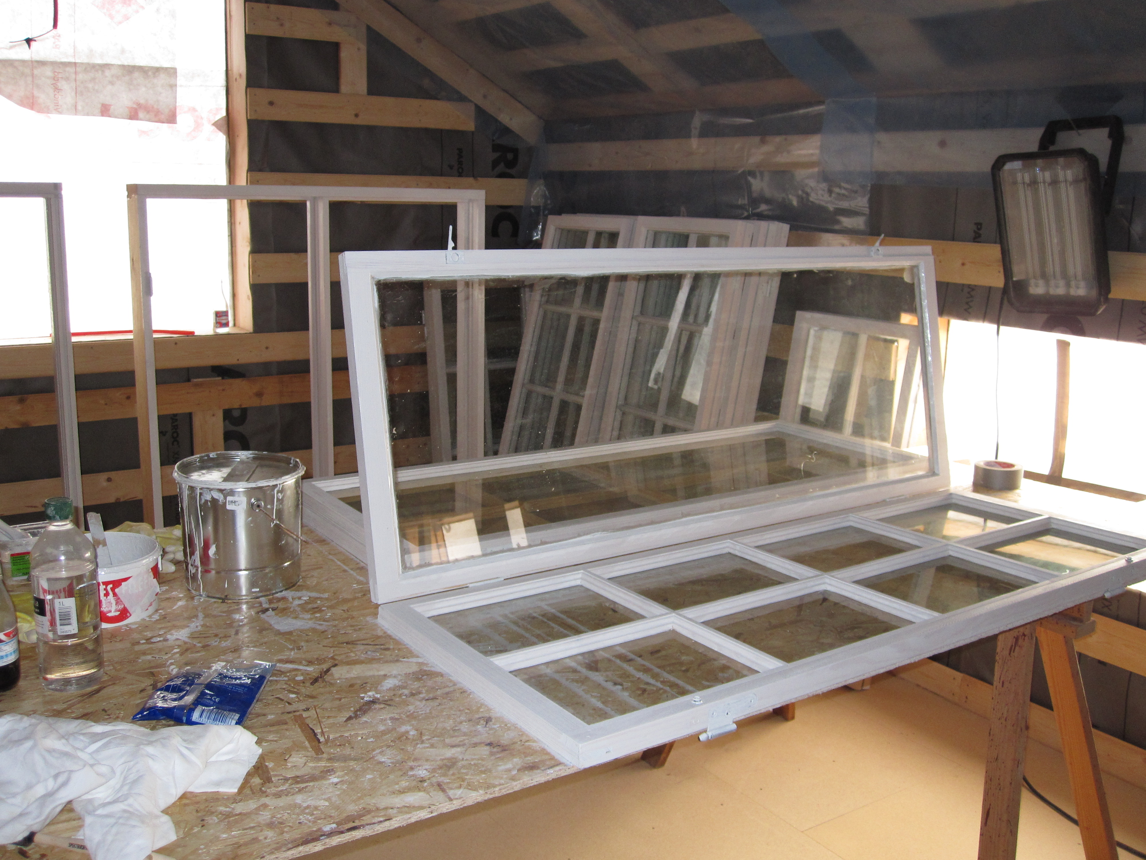

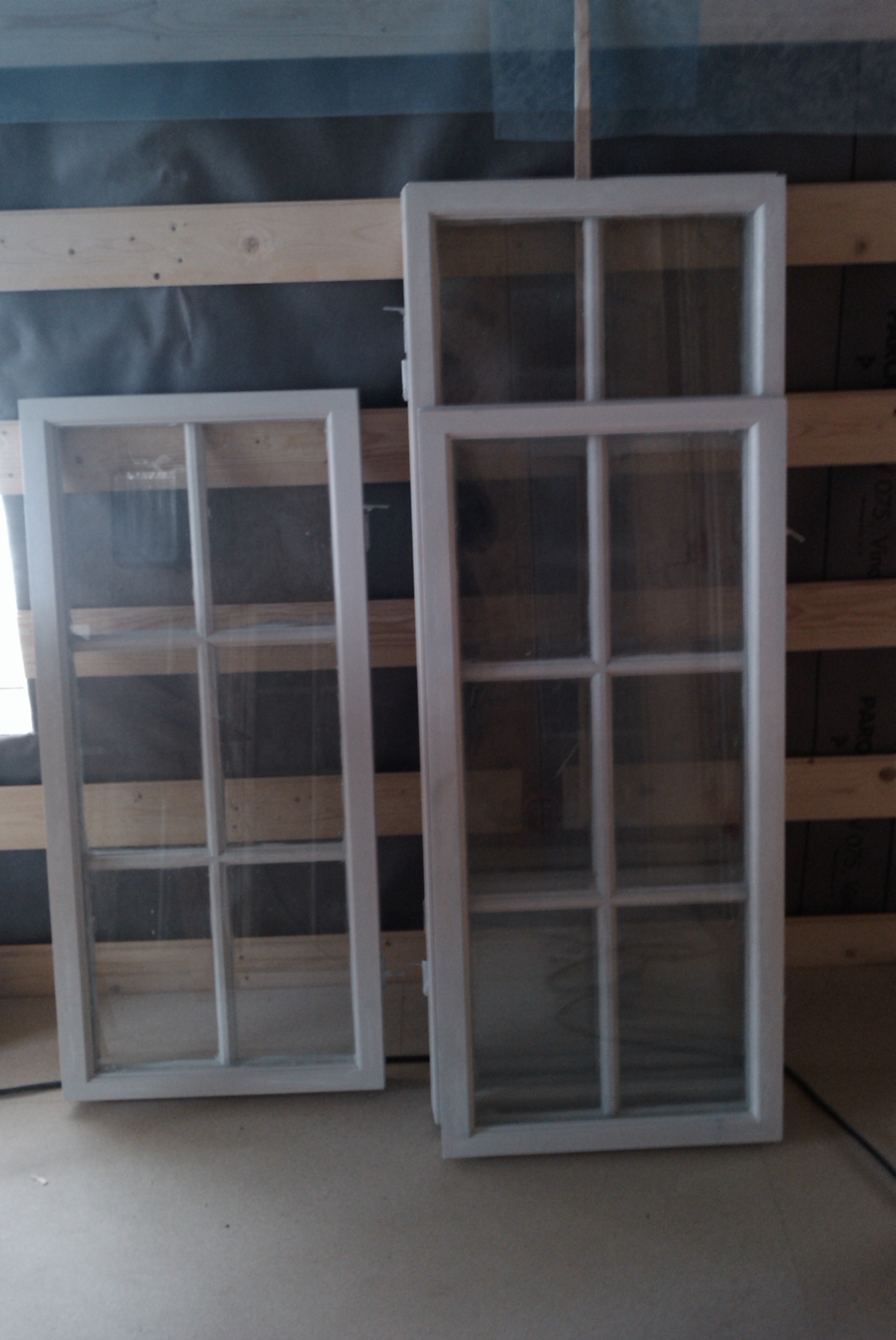

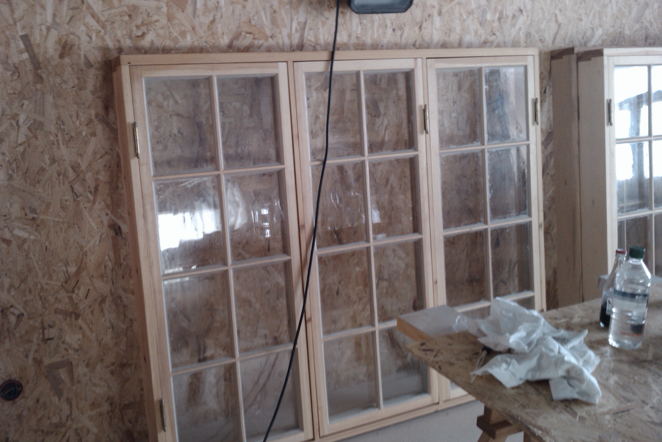

Laster opp litt bilder av vinduene i kveld. Har henta hjem ca halvparten så vi kan male de mens glassmesteren fikser de siste.
Veldig fornøyd med disse
Maler med linoljefarge. Antikkgrå.

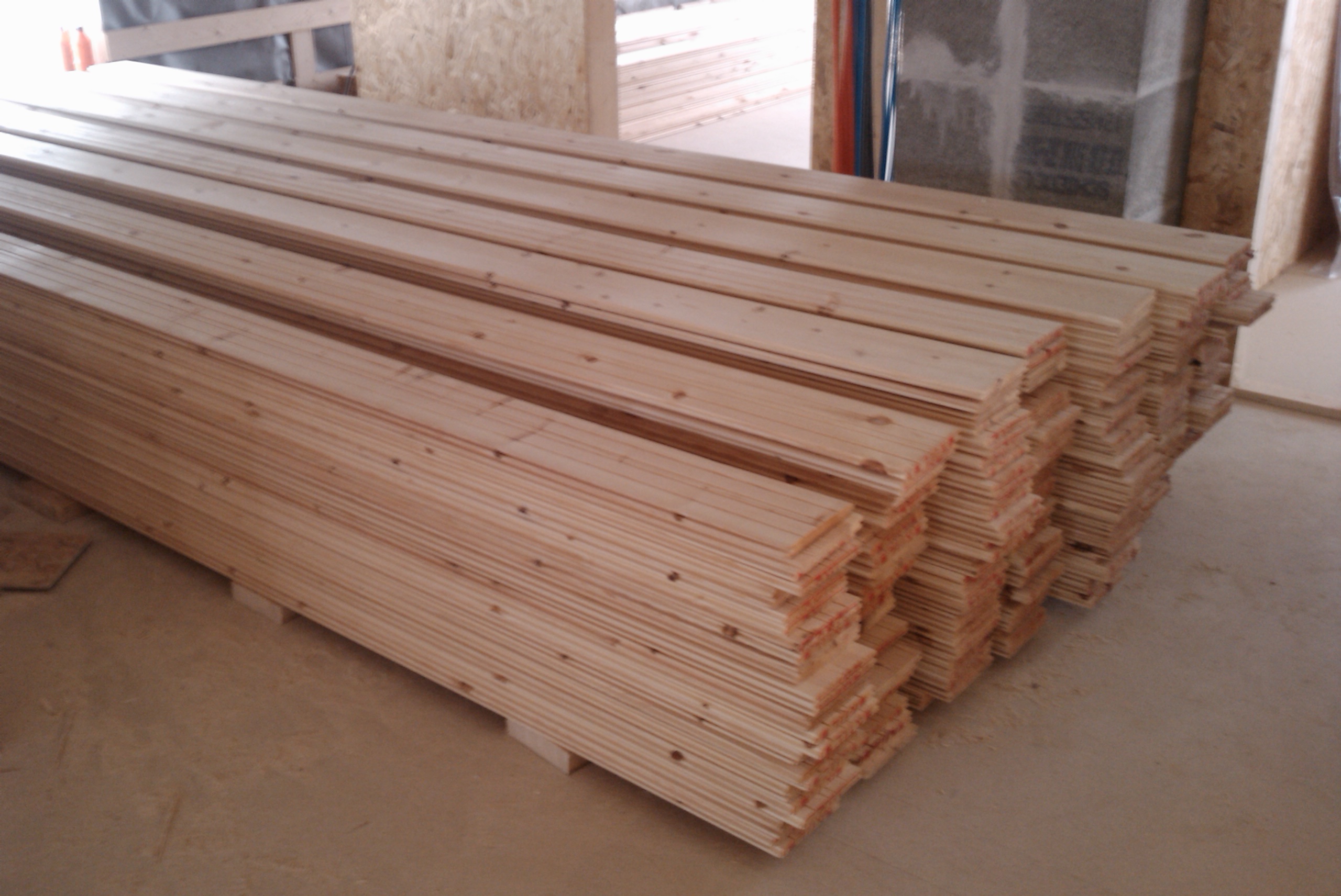

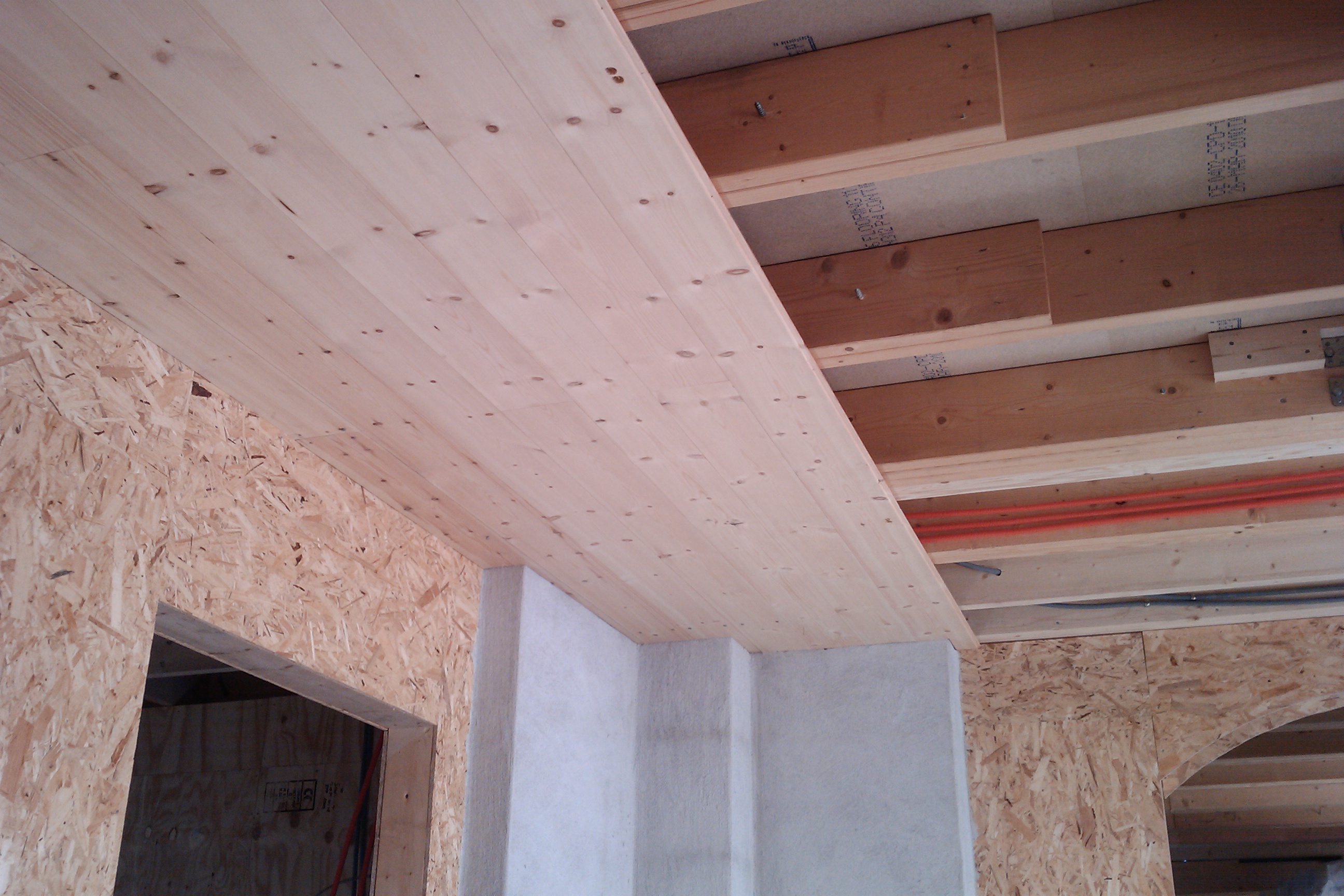

Også har vi fått henta innertaket. Skal males med en matt hvitfarge

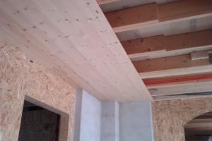

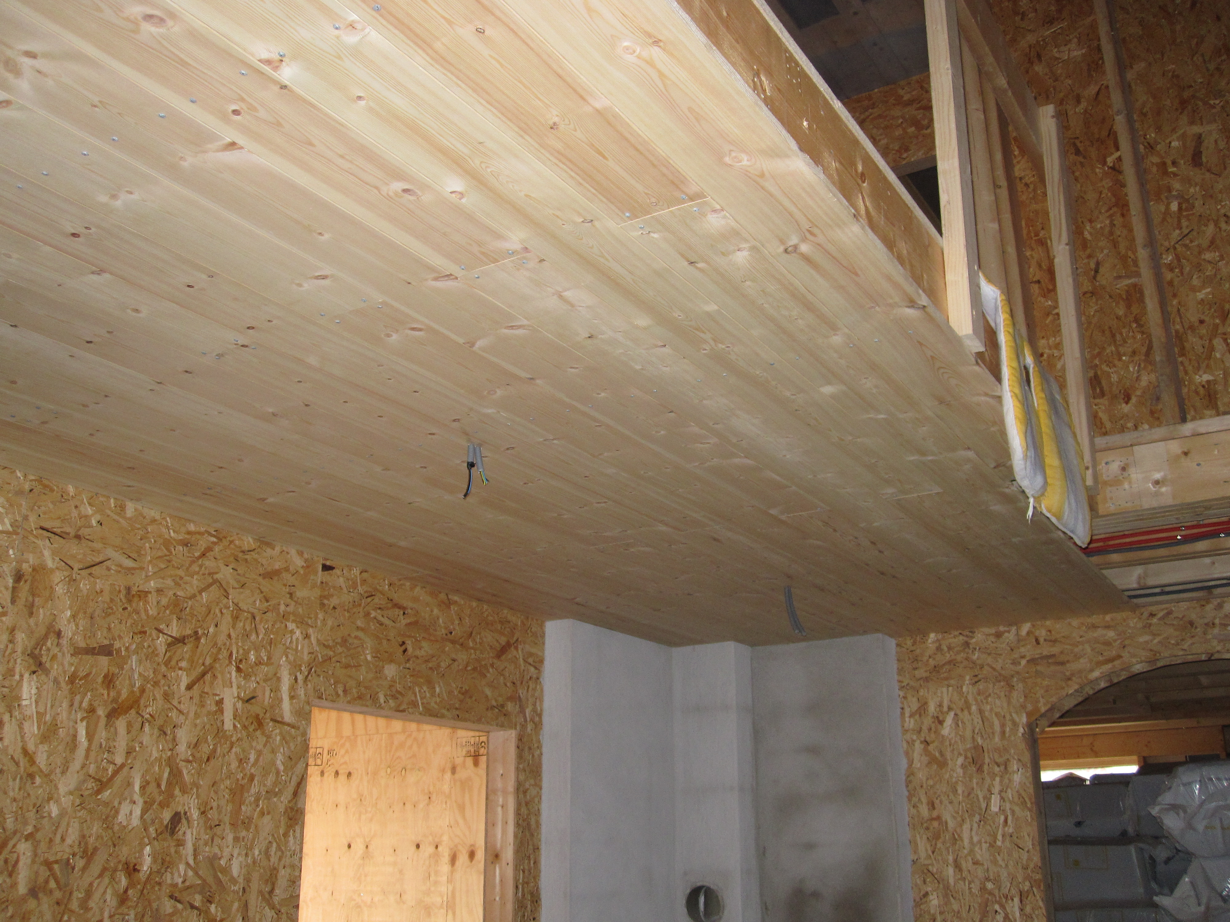

Innertaket er på vei opp

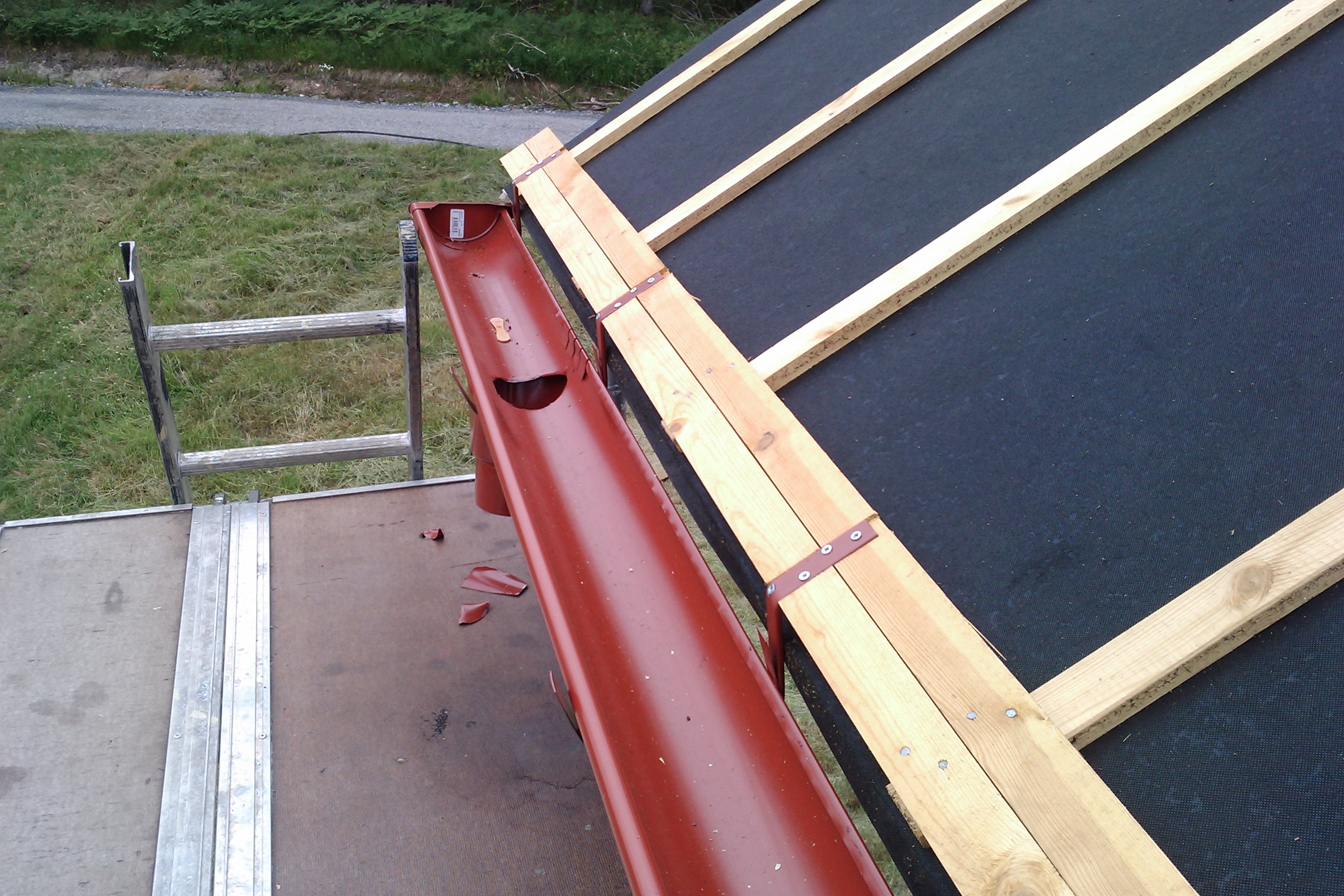

Hengt opp litt takrenner også

Tanner: Språket mitt er desverre ødelagt etter for mange år i Sverige. Det er faktisk litt skremmende :) Hva heter det? Takpanel? Håper de fleste forstår i alle fall!
Svinks: Trukke vi skal fryse nei, hehe. Men du har selvfølgelig et poeng med tanke på at det sannsynligvis blir lytt fra andreetasjen og ned uten no lydisolering mellom etasjene. Men huset er såpass stort at vi får bytte rom nede hvis no smårollinger eller overnattingsgjester bråker for mye der oppe.
Innvendig tak heter himling. :thumbup:
Gjest Slettet+6132
Sludder, en himling er et tak under taket, slik at man kan gå med avløpsrør, elektriske rør osv over taket, men alikevel ha et pent tak under. Og det er vel forsåvidt ikke noe galt med "innertaket", vi ville vel gjerne sagt "det innvendige taket", eller bare "taket".

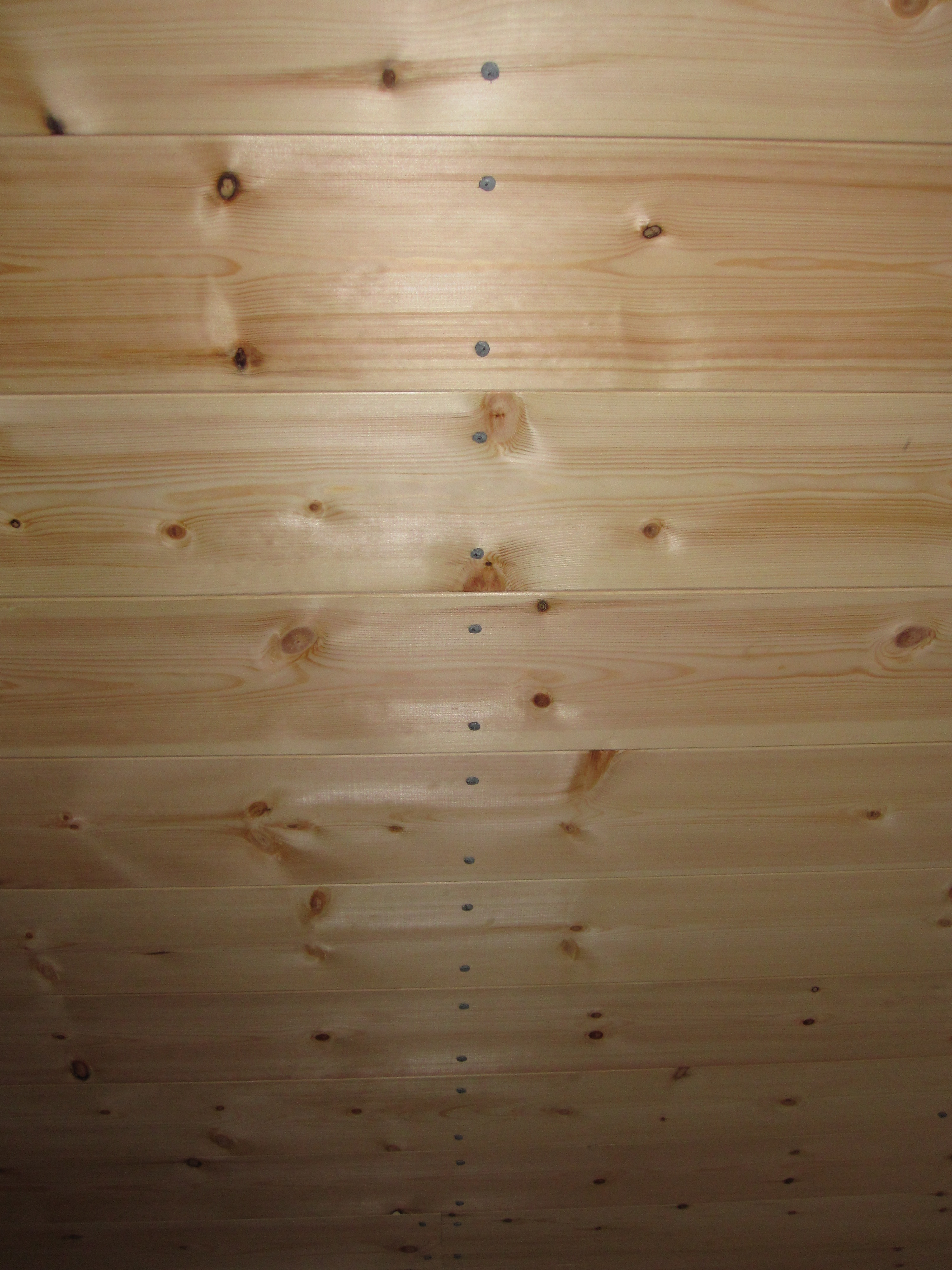

Litt bilder
Himling :)
Blir synlig spiker / den som hadde liggi på lager siden -75)

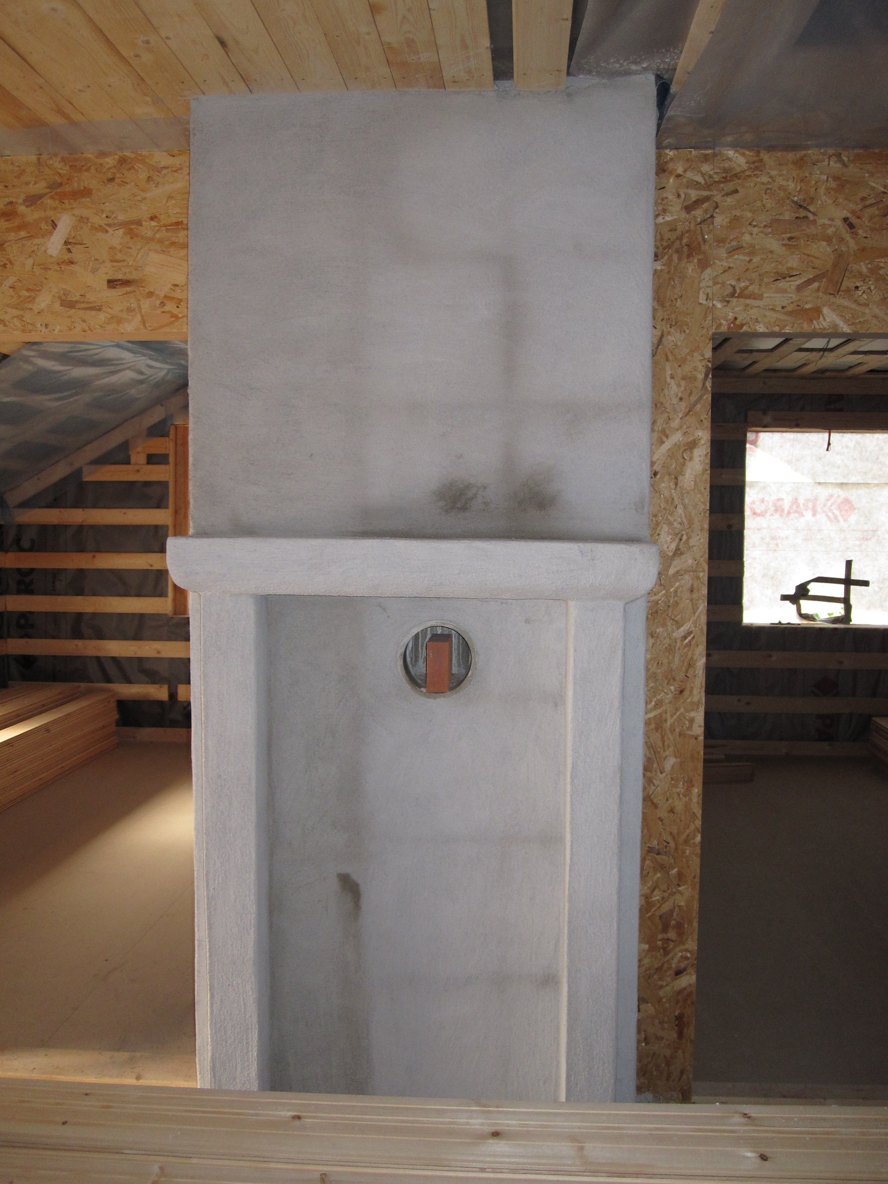

Nisjé til kaminen i allrommet oppe. Blir fint å henge julestrømpene her tror jeg!

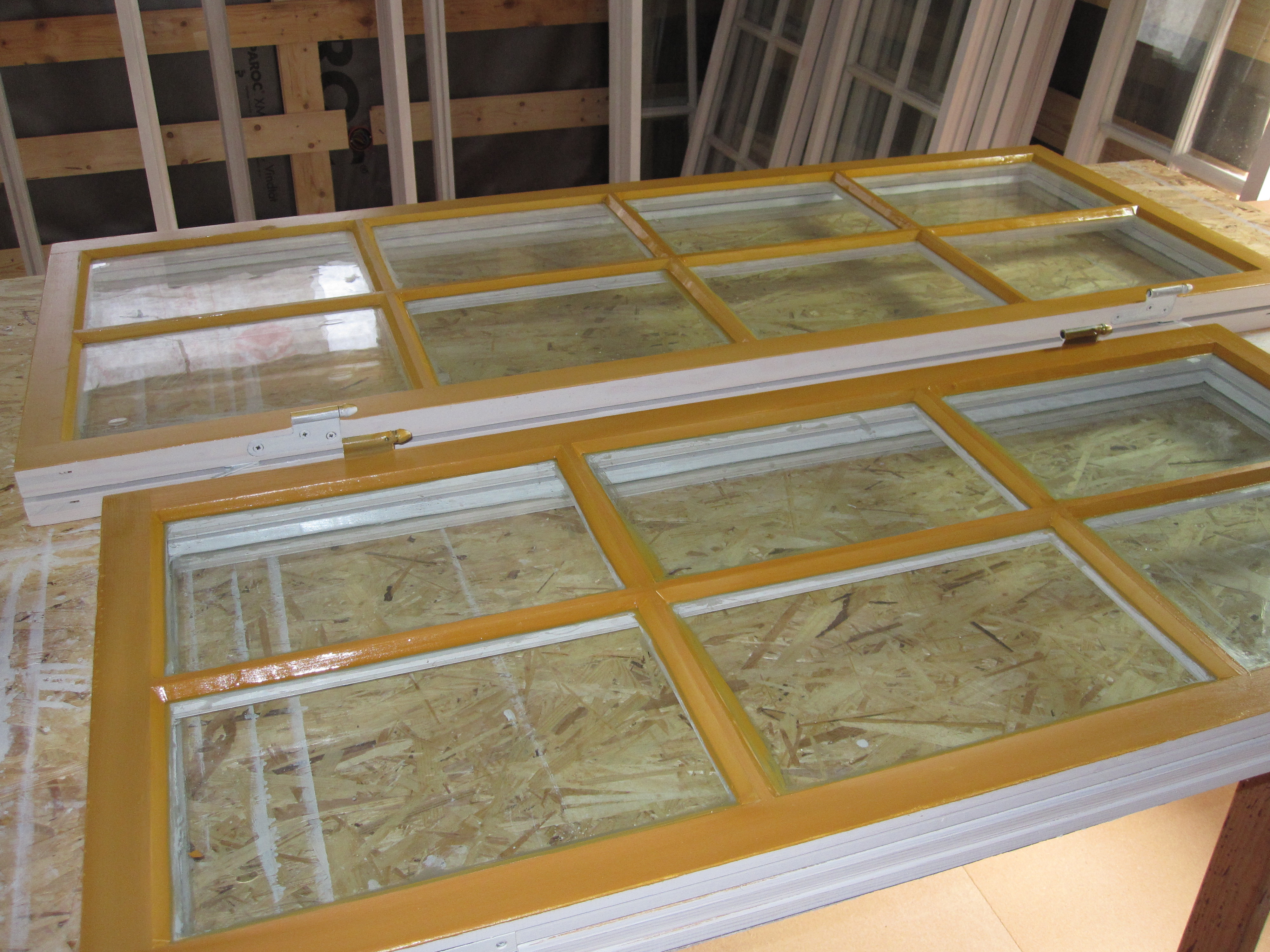

Maling av vinduer igjen
Gult på utsiden.
Han sier at han holder på å legger "innertaket", jeg sier det heter himling. Du sier jo akkurat det samme her. :p
