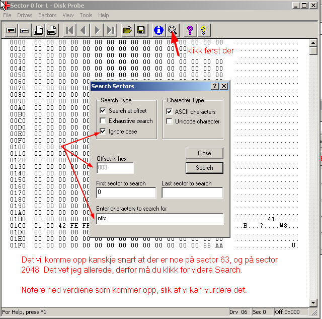

wiberos Skrevet 9. mai 2009 Skrevet 9. mai 2009 (endret) Når du først er i gang, kan du prøve på alle. Men du har jo 4 disker, så det kan ikke være 6-7 stk. For å ikke blande dem når du lagrer, så skal du selv velge navn før du lagrer. Alle vil komme med sectr00 som standrd. Forandre da til sector01 og lagre for disk 1, sector02 for disk 2 osv. Behandle en disk om gangen. Dvs åpne diskprobe----behandle----luk dskprobe----åpne og behandle, osv. De sectorene er og viktig i den sammenheng, at hvis du gjør noe feil, vil du kunne kopiere tilbake, og vips er ting slik de var. Jeg har alltid kopi av viktig sectors lagret som backup. Endret 9. mai 2009 av wiberos

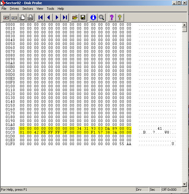

wiberos Skrevet 9. mai 2009 Skrevet 9. mai 2009 (endret) Den sector01 er den 698GB. Den er ikke formatert viser den, og jeg finner ikke noe mer på de resterende 3999 sectorene. Her må du kjøre noe recovery program, dvd for å finne filer. Den andre ser ikke bra ut heler. Men jeg ser at du har prøvd deg på gpt convertering + at den viser at det har vært medlem av andre dynamisk volume. Disken er på 465GB (dvs partition, mulig at den størrre) Jeg har fornadret på den dynamisk verdien slik at den vil vises som basic. Det er gjørt uten å tenke på å finne mer, enn at vi prøver for å se. Åpne diskprobe----velg den disk 2 (herav sector02---ikke sant?) og velg å lese starting sector 0 antall 1. for å være sikker at du åpner den jeg mener, så det er slik det vil ser ut nå du først velger å Read Så fra file meny (overst til venstre velg å åpne den sector02+, som du har fått nå.Sector02_.zip Når den er åpnet, så skal du velge fra Sectors meny å Write. Klikk yes på advarsel du får til den er skrevet. I diskbehandlig etter på kan du velge å rescan for devices. Blir det noe foranding av viktighet på den? Eventuelt må du restarte maskinen. sectors03 osv var helt blanke, og kun en sector. Endret 9. mai 2009 av wiberos

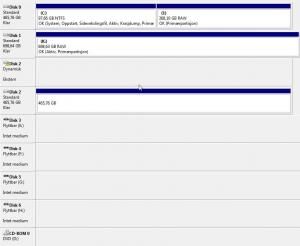

kotox Skrevet 9. mai 2009 Forfatter Skrevet 9. mai 2009 prøvde nå jeg og endret disk 2 som du sendte meg....den sector2+ da dukket disk 2 opp som Standard og at den er Klar. Men den dynamiske disk 2 vise og i diskbehandling, er dette rektig? denne står som ekstern, den dynamiske..... Den sector01 er den 698GB. Den er ikke formatert viser den, og jeg finner ikke noe mer på de resterende 3999 sectorene. Her må du kjøre noe recovery program, dvd for å finne filer. Den andre ser ikke bra ut heler. Men jeg ser at du har prøvd deg på gpt convertering + at den viser at det har vært medlem av andre dynamisk volume. Disken er på 465GB (dvs partition, mulig at den størrre) Jeg har fornadret på den dynamisk verdien slik at den vil vises som basic. Det er gjørt uten å tenke på å finne mer, enn at vi prøver for å se. Åpne diskprobe----velg den disk 2 (herav sector02---ikke sant?) og velg å lese starting sector 0 antall 1. Så fra file meny (overst til venstre velg å åpne den sector02+, som du har fått nå.Sector02_.zip Når den er åpnet, så skal du velge fra Sectors meny å Write. Klikk yes på advarsel du får til den er skrevet. I diskbehandlig etter på kan du velge å rescan for devices. Blir det noe foranding av viktighet på den? Eventuelt må du restarte maskinen. sectors03 osv var helt blanke, og kun en sector.
kotox Skrevet 9. mai 2009 Forfatter Skrevet 9. mai 2009 her er print screen av diskbehandling nå: riktig??
wiberos Skrevet 9. mai 2009 Skrevet 9. mai 2009 Ja det kan du prøve i morgen. Forandring av betydning var ment slik: -vi forandrer noe på disken, slik at den vises ikke lenger som dynamisk i diskbehandlig. Det er greit, det er ikke noe spesielt med det. Noe Av betydning betyr videre, om Vista er i stand å lese det som er i disken, og at når du åpner den finner noe filer, eller om Vista sier at disken er ikke formatert. Vi hjelpe Vista for å forstå disken på et annet måte, men vi er og avhenging at det er noe der. Det er det som er av betydning for oss nå.
wiberos Skrevet 9. mai 2009 Skrevet 9. mai 2009 her er print screen av diskbehandling nå: riktig?? Vi har forandret på den disk nr2 ja. Kan du høyreklikk inn i partition og velge å gi bokstav til den?

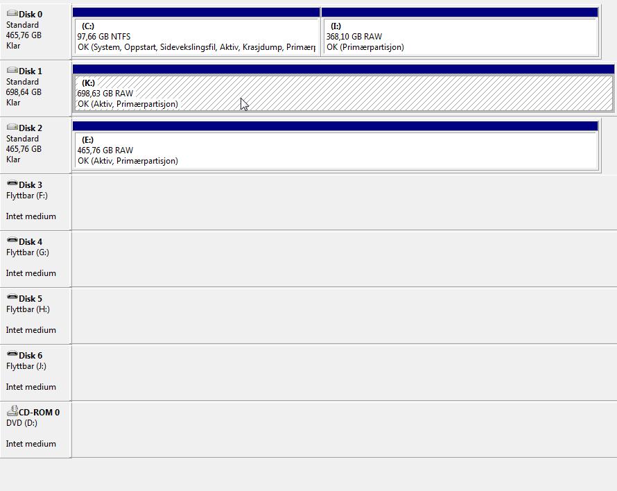

kotox Skrevet 9. mai 2009 Forfatter Skrevet 9. mai 2009 I og K kom av seg selv.... endret disk 2 til bokstav E... nå vises allesom Klar og OKog er standard disk. Den dynamiske ble borte etter restart av maskinen Virker jo som det ser litt bedre ut nå da? MEN, på bildet jeg legger ved her, så er disk E, I og K i RAW format, mens C (Som inneholder Vista) Er NTFS....Dette er vel ikke helt riktig? De andre partitioner den i: og k: kommer opp av seg selv eller har du forandret på det?
wiberos Skrevet 9. mai 2009 Skrevet 9. mai 2009 Det er riktig men ikke ønskelig. Raw betyr at de må formateres før du kan bruke dem. Men hvis du formaterer, mister vi muligheten å recover noe, slik vi ønsker. Ikke formatere eller forandre på noe. Vi kan prøve litt i morgen å se om vi kan lurer oss til noe mer. At disk 1 og 2 var i en dynamisk gruppe forstår jeg, men at I: kommer fram er litt rart, samtidig jeg ser på den parttions tabellen at her er ikke som jeg gadde tenkt, med en del ting. Jeg skal se litt mer på det, siden du har brukt gpt convertering. Vi prøver i morgen.
