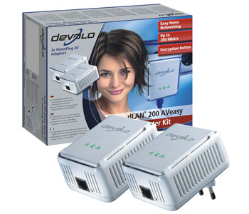

:p
Det er litt dyrt med 1200 spenn.. Er det noen andre alternativer.. feks en til router i kjelleren?

På den må du ha samme kurs på strømmen for å få det til å funke.
Ikke alle som har samme kurs i kjellerne som på lofet
Det må du ikke! Fungerer fint mellom kurser. Godt alternativ til trådløst nett.
Men jeg skal ikke ha strømgreia... En jeg kjenner sier det funker fett hvis jeg innstallerer 2 routere koblet sammen med ethernetkabel. Bare jeg innstallerer de med samme navn, passord osv. så vil man tråløst automatisk koble seg opp til den med best connection... :D
