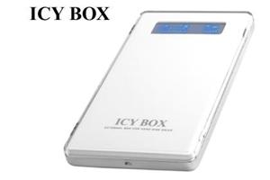

Syar-2003 Skrevet 5. mai 2009 Skrevet 5. mai 2009 (endret) Jeg foreslår at du kjøper en 2,5" Harddisk Cage u/disk - så bruker du den ekstra 2,5# disken til å klone partisjon over til den nye (nå i USB 2,5" Cage). Etter dette bytter du disk. Deretter kan du sette 160GB disken i HDD kabinettet og vips har du en ekstern disk klar til å bruke. Anbefaler denne (har to slike selv) som koster kun 149,- http://www.mpx.no/aspx/produkt/prdinfovnet.aspx?plid=88931 Endret 5. mai 2009 av syar2003
Phantom3D Skrevet 5. mai 2009 Forfatter Skrevet 5. mai 2009 Flott, da får jeg ordna det. Blir nok en icy box uansett ja, virker som en genial liten sak. Trodde det var sånn at jeg kanksje kunne laste ned xp ett sted, og bruke "lisensen" eller koden som står bak på pcen for det. Men det er det altså ikke, da blir det kloning av HDD image. Så hvis jeg skulle formatert pcen en gang så måtte jeg kjøpt XP da..?
