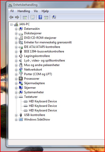

Tok og koblet ut tastaturet (Logitech G 15) Som er nyinnkjøpt. Da kom velkomstmeldingen istedenfor svart skjerm?? i 20 sekunder! Innloggingen tok fremdeles 65 sekunder. Eneste forskjellen er som sagt at det står Velkommen i rundt 20 sekunder. Tastaturet er kablet via usb.
Kan dette ha noen betydning?
I enhetbehandling er tastaturet listet opp 3 ganger. Se bilde post-118435-1241381759_thumb.jpg
Bør jeg gå inn og deaktivere to av disse?

Det kan være USB Legacy Devices støtte i BIOS som gjør dette. Prøv å disable denne, hvis du ikke trenger den. BIOS oppdatering vil i mange tilfeller løse problemet også, men hvis du har nyeste BIOS så er det vel kanskje ikke fikset enda for ditt kort.
En annen mulighet er å kople ut _alt_ som går på USB, også sjekke om det løser seg. Hvis du har tastatur og mus som bruker PS/2-tilkopling som du kan bruke midlertidig. USB headset, eksterne disker, minnepenn som står i? Kort sagt alt som bruker USB.
