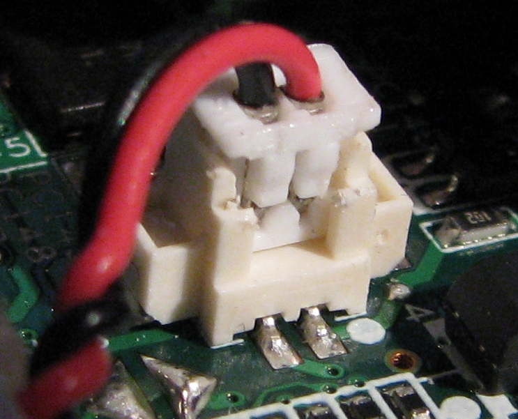

Alxg Skrevet 5. mai 2009 Forfatter Skrevet 5. mai 2009 Hmm, vell mitt flate batteri er koblet til hovedkortet gjennom denne koblingen... Og den er festet på en eller annen måte, tør ikke å bruke rå makt for å få den ut...
