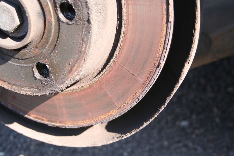

Rust på bremseskiver
Se vedlagte bilde. Er det noe galt siden denne ikke er blankslipt av klossen?

bremseskive.. mest sannsynlig glidepinnene på caliperen som sitter fast

Bremser:
Smør opp med alu/kobberpasta og sjekk at den trekker seg sammen når pedalen trykkes inn. Om ikke, så finner du en hogger i nærheten, og kjøper en brukt derfra. Svindyr del originalt og etterfabrikert.
