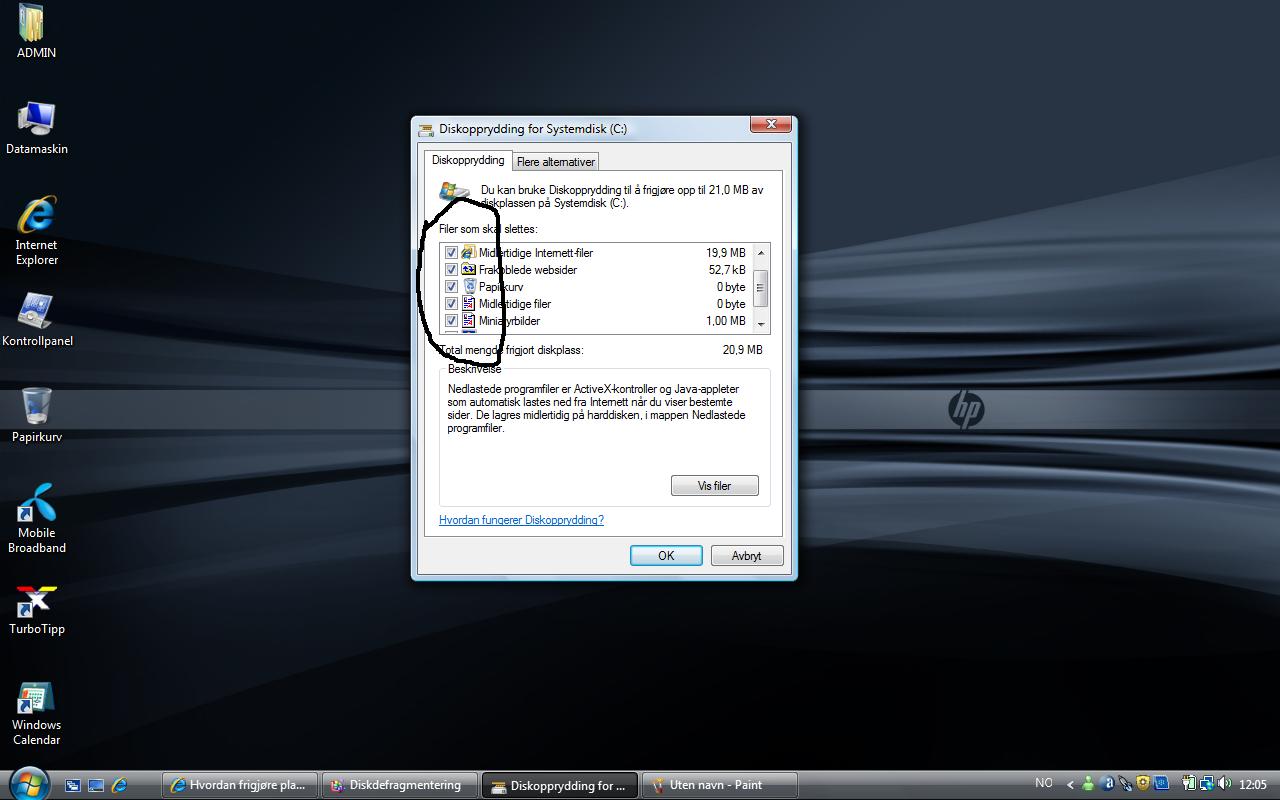

Jarmo Skrevet 19. april 2009 Skrevet 19. april 2009 (endret) Redigerte posten min litt, kjøring av CCleaner bør gjøres til slutt men før defrag. Da vil også gamle avinstall-referanser forsvinne, stor sett. ps. Vennligst ikke forandre avanserte innstillinger i CCleaner, bruk standardoppsett Husk å sette på hakene her ved diskopprydding. Endret 19. april 2009 av Jarmo
