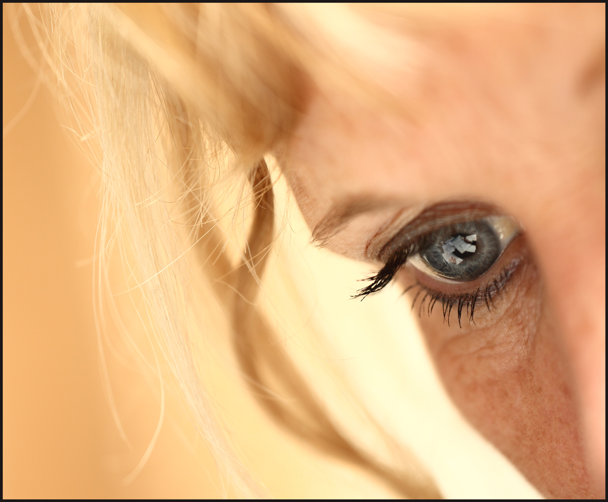

olar0701 Skrevet 18. april 2009 Skrevet 18. april 2009 Vedlagte bilde er tatt med Sigma 180 3.5 macro og viser hva du kan forvente av skarphet på full åpning (fokus er på øyet). Når du tester ditt ditt objektiv (optisk like bra som storebroren) så må du selvsagt bruke senterpunktet for fokusering. Stativ og selvutløser gjør også testen sikrere. Bildet du viser er ikke representativt for objektivet og skyldes feil teknikk under testen eller at du har fått et mandagsobjektiv. Mest trolig det første....
