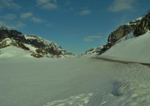

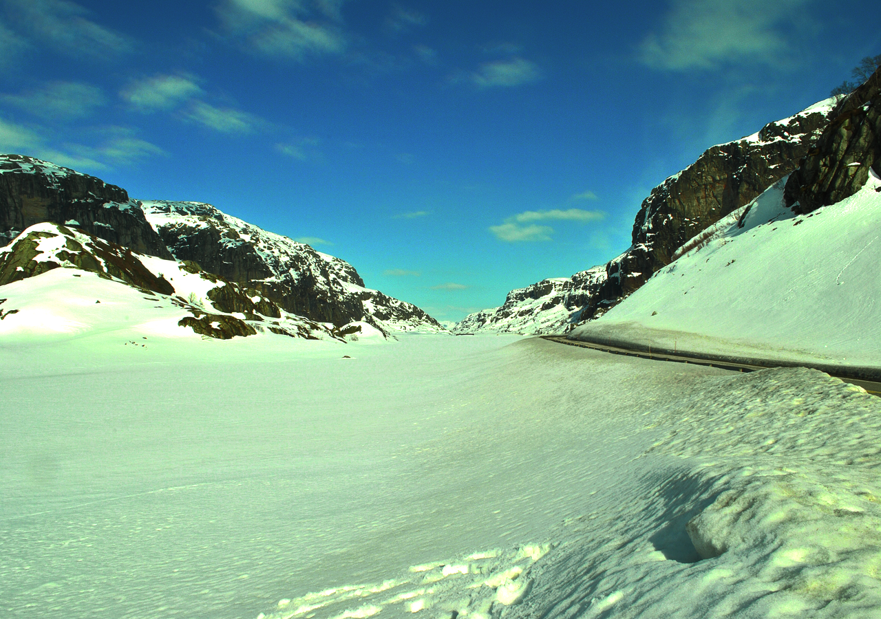

Øyjor'n Skrevet 17. april 2009 Skrevet 17. april 2009 Jeg testet dette ut på en litt annerledes metode. Jeg brukt Paint bucket på hele bildet, istedenfor å bruke brush på kun noen steder, så tok jeg heller å brukte color range > delete > paint bucket opacity (10-20% mindre enn resten)%, så ble det helt ok. Før: Etter: Brukte samme oppskrift, men har brukt color range til å gjøre om fargene på fjellene og snøen, da de ble for mørke. Jeg brukte Paint bucket på 100%, istedenfor brush på 30%, da jeg synes hele bilde trengte mer kontraster og liv. Ganske grei metode, synes jeg.
