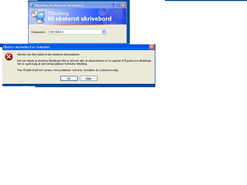

Datasmurfen Skrevet 16. april 2009 Forfatter Skrevet 16. april 2009 (endret) skal sjekke når jeg kommer hjem fra skolen... EDIT::: Nei, det funker ikke!!! Endret 16. april 2009 av Datasmurfen.

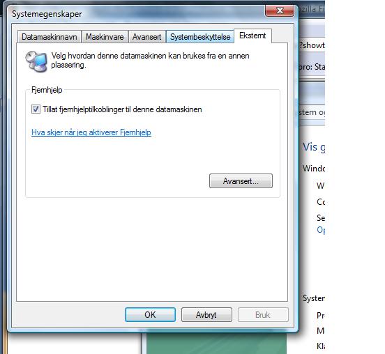

Torefos Skrevet 16. april 2009 Skrevet 16. april 2009 Har du i heletatt aktivert Ëksternt skrivebord? Sjekk innstillingene på Systemegenskaper på fanen 'Ekstern'.
Datasmurfen Skrevet 16. april 2009 Forfatter Skrevet 16. april 2009 Etter det jeg kan se.. Har jeg gjort det

kurtiaakre Skrevet 17. april 2009 Skrevet 17. april 2009 (endret) Ser ut som om du har en "home" versjon av Vista, siden du mangler valg for Remote Desktop (heter vel noe sånt som Eksternt Skrivebord i norsk versjon). Du har bare Fjernhjelp, som må initieres fra maskinen som skal kobles til. Det at du ikke får åpnet Remote Desktop fra lokalnettet tyder også på det samme. For å få Remote Desktop må en ha Business eller Ultimate. Det vil si, en finner en del lenker anngående å få det til i Home også hvis en søker med Google. -Kurt Endret 17. april 2009 av kurtiaakre
democomputer Skrevet 17. april 2009 Skrevet 17. april 2009 (endret) Ser ut som om du har en "home" versjon av Vista, siden du mangler valg for Remote Desktop (heter vel noe sånt som Eksternt Skrivebord i norsk versjon). Du har bare Fjernhjelp, som må initieres fra maskinen som skal kobles til. Det at du ikke får åpnet Remote Desktop fra lokalnettet tyder også på det samme. For å få Remote Desktop må en ha Business eller Ultimate. Det vil si, en finner en del lenker anngående å få det til i Home også hvis en søker med Google. -Kurt Det stemmer dessverre at rdp ikke er tilgjengelig på visat home. Hvis du kun er ute etter fjernstyring av pcen kan jeg anbefale logmein. Jeg sluttet å bruke rdp etter jeg oppdaget logmein, du trenger ikke holde styr på ip-adresser heller, og bruker du firefox som nettleser finnes det en plugin som gjør det hele ganske så lekkert. Endret 17. april 2009 av democomputer
