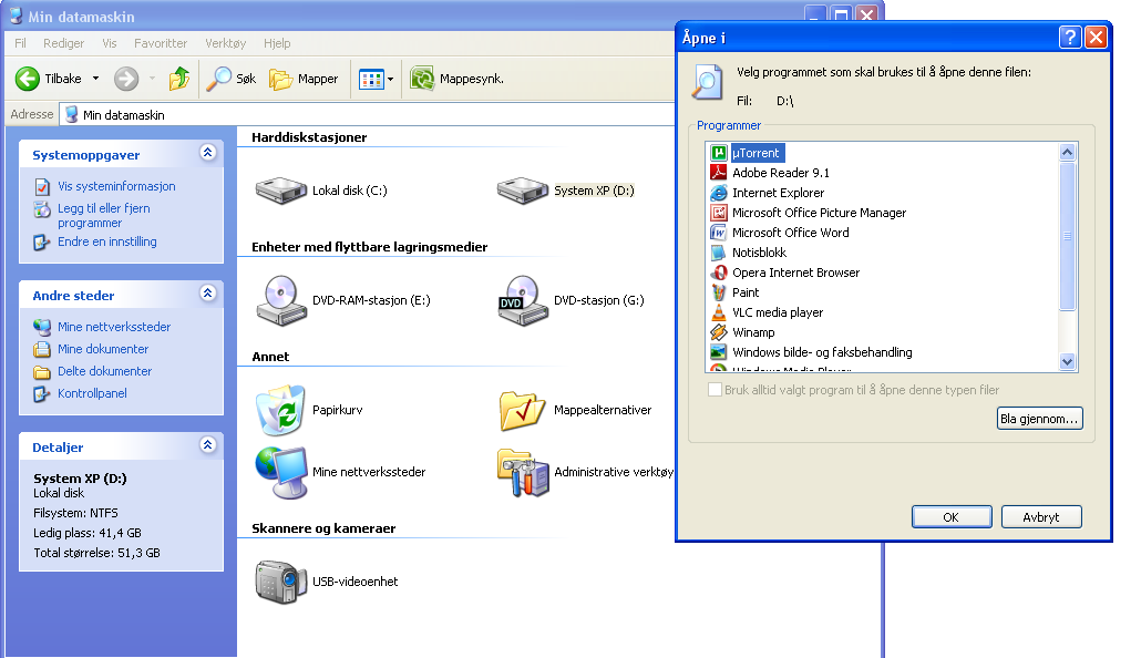

har plutselig fått ett problem..
åpner opp Min datamaskin - prøver å åpne opp en av diskstasjonene C: eller D: og da kommer det opp "Åpne i".. sånn som det bruker å gjøre ved ukjente filtyper osv.
Slik at jeg kan velge hvilket program som skal åpne filen.. :s
skjønner 0 jeg.. :S

Den står jo i første posten min, men får å gjøre det mere åpenlyst...
[FEILMELDING!!!]
Når jeg prøver og åpne opp diskstasjon C: eller D: kommer det opp: "Åpne i..." som det bruker å komme ved ukjente filtyper...
[FEILMELDING SLUTT!!!]
Bilde:
Wow, det har jeg ikke hørt om før. Prøv å åpne den i internet explorer. Eller enda bedre, windows explorer, som er det du bruker til vanlig.
nei, det er helt rart :S
har prøvd internetexplorer, men det funket ikke...
tror ikke windows explorer finnes i listen? ^o)
Sjekk om dette ikke også gjelder for deg:
http://www.techsupportforum.com/hardware-s...tml#post1262675
ikke det samme dette nei.. :)
Edit:
Du kan også prøve å benytte "Flash Disinfector" som omtalt i denne tråden:
http://en.kioskea.net/forum/affich-17978-o...i-click-c-d-e-d
Skal prøve dette ettepå :p
hva er dette da? ;)
Mange i det siste som er infisert av autorun virus/worm.
Disinfector er en auto retting for dette.
I tillegg til å fjerne autorun.inf filer som ikke skal være der gjør den slik at det ikke kommer tilbake ved å fjerne bat og script fil kjørings oppføringer i windows registeret (hvis det eksisterer).
  • 2 uker senere...
Dette funket ;)
