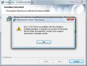

Når jeg prøver å installere det så skjer følgende: CD starter, installen kommer opp, jeg trykker "next" til jeg kommer til "install", når jeg da trykker "install" så avslutter install wizarden seg og gir meg følgende melding: "Windows was interrupted before Farenheit could be completely installed.
Your system has not been modified. To complete installation at another time, please run setup again."
Eneste valg: Close

Når den beskjeden der kommer opp så tenker automatisk hakk i plata, jeg har fått den beskjeden pga en ripe for mye.
Men hvis Fahrenheit ikke kan spilles i Vista så skulle du vel uansett ha klart og instalert det, men du ville fått feilbeskjed når du prøver å kjøre selve spillet.
Hvilken type kopisperre er det på det spillet? Kan være at spillet har en av de eldre typene som krever full kontroll over hvor den skal ligge og hva den kan gjøre med OSet. I tillegg til å kjøre i kompabilitetsmodus kan du også prøve å krysse av for administratortilgang.
Edit: Etter å ha googlet fant jeg dette. Spillet fungerer i Vista, men det er en del ting som må gjøres for å få det til. Dårlig laget DRM som har skylden :)

Prøv å høyreklikk på setup.exe (på plata) og velg "Kjør som administrator".
