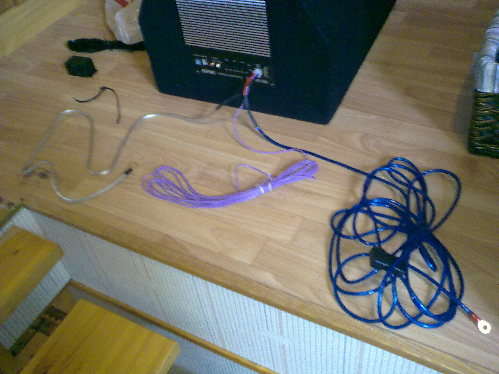

hjelp til å koble opp sub i bil
heisann , trenger litt hjelp til å koble opp subb i bilen .
synst dette virket greit helt til jeg skulle starte nå . inn på Power på spilleren er det en kjukk hvit ledning med blå tupp , denne skal jeg vel bare finne en plass å jorde , så er det en kjukk blå ledning med rød tupp , denne skal vel på + på batteriet om jeg ikke tar helt feil , men så er der en lilla tynn ledning ? denne vet jeg rett og slett ikke hva jeg skal gjøre med .
hjelp ? :)
Hvit ledning: Jord. Sørg for GOD jording; puss bort lakken på karrosseriet under en passende bolt i bagasjerommet
Blå ledning: Pluss. Kobles til batteriets plussterminal slik du sa. Husk sikring på kabelen maksimalt 50 cm fra batteriet. Kan se ut som det er sikring på allerede?
Lilla ledning: Remote (av/på-signal). Kobles til cd-spillerens remote-utgang, som oftest en blå og hvit ledning. Om du ikke kobler denne til noe vil ikke forsterkeren i subben slå seg på, kobler du den rett til pluss vil den ikke slå seg av og tappe batteriet..
