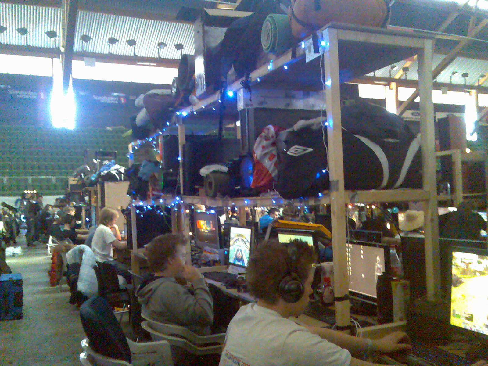

Har noen hatt hylle som kun går over en plass før? Eller vil den bli for ustødig?

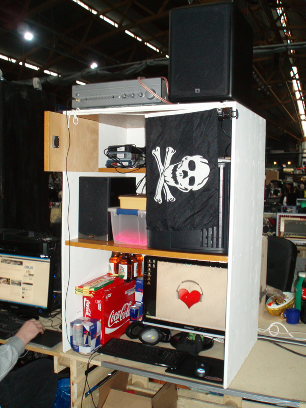

Sjekk bildet, er ca 50 cm opp til første hylla. Så er det vel ca 50 til toppen også.
Bakveggen er bare tynn "papp" 3 mm som er spikra på. Helt nederst bak er det en avstiver som også holder den mer sammen. Hylleplatene er 2cm tjukke mens veggene er 1,2cm så den veier litt. Men den er dønn stabil!
Det er nok noe sånt jeg skulle hatt ;) Er det et skap jeg ser i øverste hylle? Jeg syntes det var rart hvor få hyller med skap, fra TG, jeg har sett bilder av. Må jo være praktisk å kunne skjule/låse inn ting og tang.
Jepp, er et lite låsbart skap der jeg har oppbevart eksterne harddisker, headset, kamera etc.

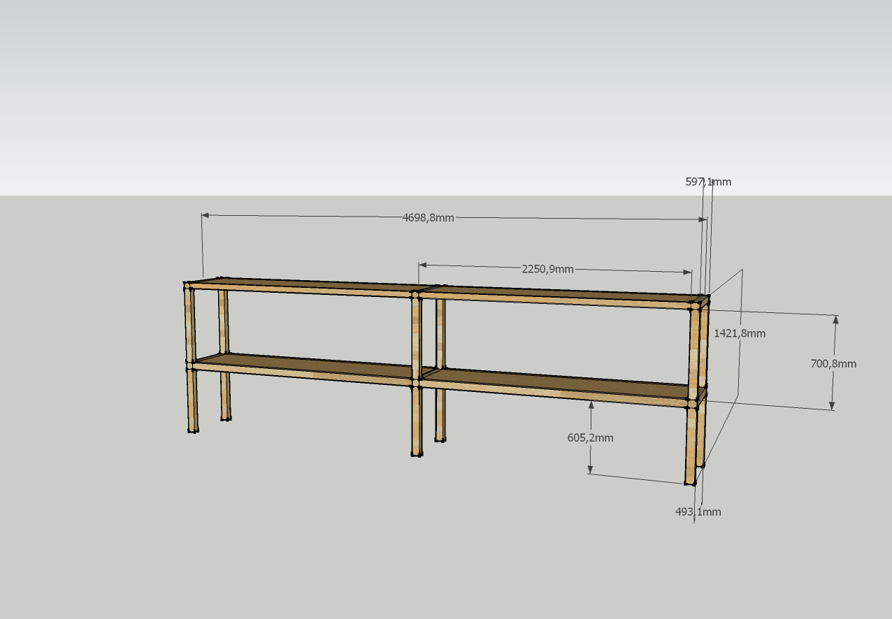

Her er hylla vår fra TG '09.
Den går over 6 plasser.
Ble litt bøyd på midten, crew var usikra på den. Men den stod da gjennom hele partyet.
Til året blir den stiva opp og kanskje over flere plasser.
En liten tegning fra SketchUp
*Takk til aviruse på gathering forumet for en god guide!
