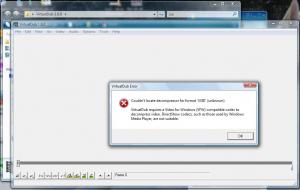

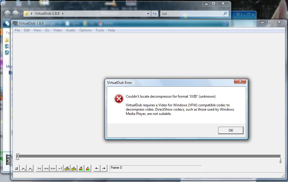

Jeg har lasta ned både virtualdub og codec-pack'n (installert), men får opp det når når jeg prøver å åpne .avi-fila i programmet.
Du lastet ned FULL utgaven av pakken og valgte lots of stuff når du innstallerte? Hvis ikke så gjør det.
Du må ha codecs til å kode (encode), ikke bare dekode.
Dessuten så anbefaler jeg å restarte pcen hvis du ikke har gjort det.
