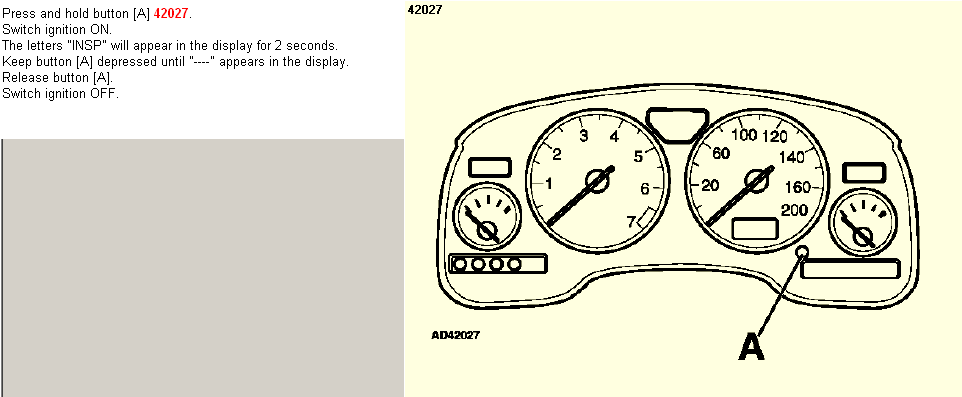

Noen som vet om det går an å nulstille service-indikatoren på en 2000 mod Astra, uten å koble til diagnoseutstyr? Hadde den på 70 000-service på et ikke-merke verksted som ikke har nullstilt indikatoren.
Evt noen som har utstyr for å gjøre dette for en liten slant i Oslo.
skal bilen være startet eller hvordan?
Når jeg holder den inne så begynner bare klokka å blinke?. Hvor lenge skal jeg holde den inne
Si meg, hvorfor spør du egentlig, når du ikke engang gidder å sjekke svarene du får?
*klø seg i hodet*
jeg har prøvd litt på den. Vet jeg akkurat så er det noe annet.
