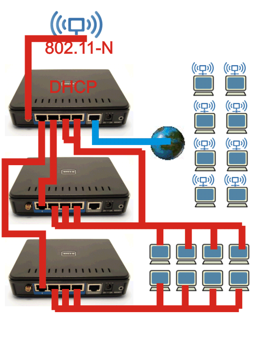

Thor. Skrevet 28. mars 2009 Skrevet 28. mars 2009 Hei. Fikk meg en overaskelse idag når jeg fikk høre det var planer om et lan for 15 i ferien. Det jeg lurte på da var hvordan et slikt nettverk bør settes opp og om det lar seg gjøre å slå sammen to private rutere eller fler for å få de 15 portene som trengs og om maskinene vil kunne se hverandre. Her er et oppsett jeg tenkte kanskje burde gå: Dlink DIR 615 Sprer Wlan 802.11 N Ruter 2 koplet til DIR 615 ingen WLAN Ruter 3 koplet til DIR 615 ingen WLAN DIR 615 fordeler trådløst mens alle portene på de tre ruterne bruker kabel. Vil maskinene på Ruter 3 finne maskinene på ruter 2? Samme med Wlan. Vil vi merke problemer med kapasitet dersom vi setter opp en DC server på en maskin på DIR 615. Flere ting å ta hensyn til? Kanskje enda en ruter må til? Uansett har vi ikke råd til å kjøpe noe utstyr. Vi har Gigabit-kabler og våre private rutere disponibelt.
Knopfix Skrevet 28. mars 2009 Skrevet 28. mars 2009 (endret) Hvis du kobler de sammen med Ethernet interfacene og lar kun en ruter fungere som DHCP server skulle det fungere fint. Endret 28. mars 2009 av Knopfix
Thor. Skrevet 28. mars 2009 Forfatter Skrevet 28. mars 2009 Ethernet interfacene? Mener du de portene som man bruker fra Modem og inn på ruter, de som ikke er for data? Slik da: Internett inn på DIR 615 på internett-porten Dataport 1 og 2 fra DIR 615 og inn på internett-portene på de andre ruterne. Disse kablene bør være gigabit for best ytelse. DHCP slått av for ruter 2 og 3, men linkes til ip som ruter 1 har.
Knopfix Skrevet 29. mars 2009 Skrevet 29. mars 2009 Ethernet interfacene er de du bruker til datamaskinene mens WAN er det du bruker til Internet. Skal du ha tilgang til Internet på LANet bør ruteren som deler ut DHCP stå koblet som vanlig med WAN interfacet til Internet mens alt annet er koblet til Ethernet. Ellers kan du jo også vurdere å kjøpe en billig 16 ports switch til dette formålet, det krever ingen konfigurasjon.

Thor. Skrevet 31. mars 2009 Forfatter Skrevet 31. mars 2009 (endret) Ser ut til at vi får nok bokser. Jeg og familien sponser med hver vår Dlink 4 porter. Men hos familien min bruker de følgende oppsett: (Første boks skal egentlig være et Vood modem fra NextGenTel) Hvorfor skal ikke det gå an i mitt tilfelle? Endret 31. mars 2009 av Thor.
Bønne Skrevet 31. mars 2009 Skrevet 31. mars 2009 Fordi det er et modem? Bruk en router til routing, og slå av DHCP på alle de andre du kobler til den routeren dere bruker til routing.

Thor. Skrevet 1. april 2009 Forfatter Skrevet 1. april 2009 Gjorde alt mye enklere idag. Kjøpte en DLINK DGS-1008D. Dette er en 8 ports switch "Unmanaged Gigabit Ethernet Switch" (betyr dette at den ikke har webGUI?). Tingen er at jeg har bare en kabel så jeg får ikke testet den jeg jeg er nå. Men etter det jeg har skjønt skal denne Dlinken styre alt helautomatisk, kabler, porter osv.. Det er hovedboksen som er "sjef" over denne switchen og deler ut ip (det er her DNS kommer inn, right?). Så da blir det følgende oppsett (orker ikke tegne). Nettverkskabel fra eksisterende skolenettverk vi ikke kan låne utstyr av (kun en port for nett) Fra dette nettverket kopler vi sansynligvis til min 4 ports DIR-615 4 ports ruter. Denne har aktivert DNS og Wlan Fra den ruteren koples følgende: En 4 ports ruter En 6 ports ruter En 8 ports ruter Disse plasseres strategisk rundt på LAN-plassen og gjør sin jobb med DNS skrudd av. Ingen av disse har aktivert Wlan. 8 ports switch plasseres der det er mest maskiner, sansynligvis nært megasofaen. Tilbakemeldinger?

Knopfix Skrevet 2. april 2009 Skrevet 2. april 2009 Ingen innstillinger skal gjøre på switch. Som default forandrer aldri en switch på en pakke men bare lar den passere til mottaker\kilde.
