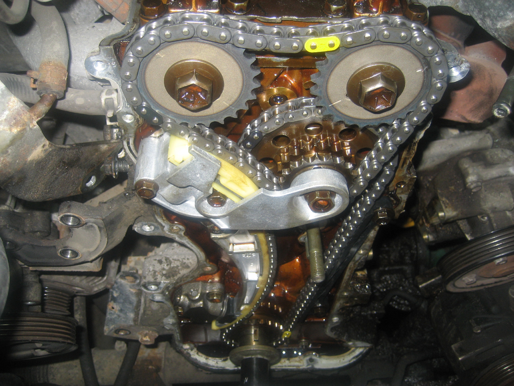

Det er registerreim på den bilen ;) Hvis du lurer så er det bare å se om det er en reim eller noe som ligner en sykkelkjetting som "roterer" når motoren er i gang.

Registerreim:
Registerkjede:

For de bilene jeg har hatt: Registertrekket er alltid dekket til, men dersom det er plastdeksel, er det som regel rem, og ikke kjede. Kjede er ofte integrert i motorblokk/topp, og har ikke et eget deksel. Noen gamle V6-ere har sentral kam med støtstenger til toppene, og har registerhjul mellom veiv og kam.
