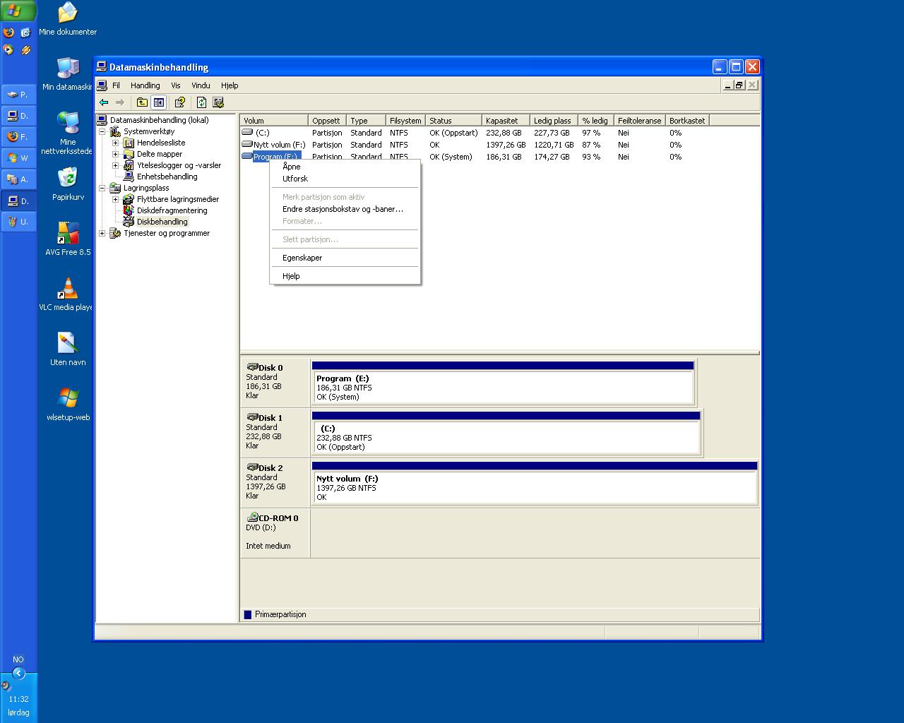

bstool Skrevet 28. mars 2009 Skrevet 28. mars 2009 jeg har akkurat formatert pc`en min med windows, og nå tenkte jeg å formatere harddisk nr2 som jeg har brukt til å bare lagre filer på, det jeg gjør er å gå på: Min datamaskin->høyreklikker->formater men etter at dataen har stått en stund å jobbet, kommer det opp at harddisken ikke kan formateres. noen som kan hjelpe meg?
funkiee Skrevet 28. mars 2009 Skrevet 28. mars 2009 kontrollpanel -> administrative verktøy -> datamaskinbehandling -> diskbehandling. høyreklikk på den disken du vil formatere
bstool Skrevet 28. mars 2009 Forfatter Skrevet 28. mars 2009 kontrollpanel -> administrative verktøy -> datamaskinbehandling -> diskbehandling. høyreklikk på den disken du vil formatere takk for svar. men det går ikke ann å trykke på formater, skriften er ikke uthevet..
wiberos Skrevet 28. mars 2009 Skrevet 28. mars 2009 Ikke umulig at det er system disken din. Kan du vise bilde fra diskbehandling?
bstool Skrevet 28. mars 2009 Forfatter Skrevet 28. mars 2009 Ikke umulig at det er system disken din. Kan du vise bilde fra diskbehandling?

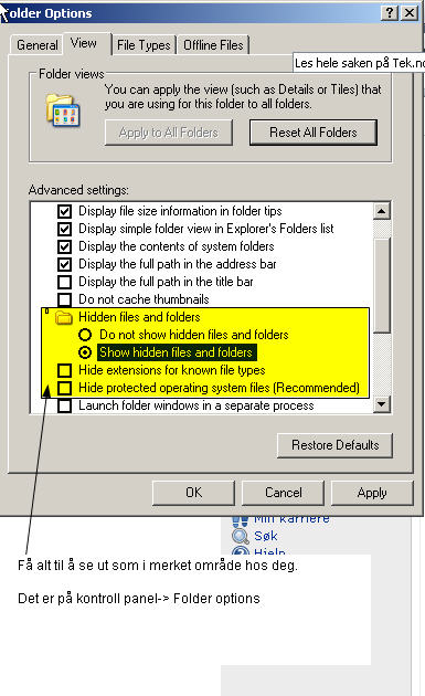

wiberos Skrevet 28. mars 2009 Skrevet 28. mars 2009 Er det E: disk 0 du skal formatere? Det vil gå fint, men først må du ordne noe. Starte med å vise alle filene kontroll panel- folderoptions Etter det skal du finne ntldr, boot.ini, ntdetect.com i E: Finner du de samme filene i C:?
bstool Skrevet 28. mars 2009 Forfatter Skrevet 28. mars 2009 Er det E: disk 0 du skal formatere? Det vil gå fint, men først må du ordne noe. Starte med å vise alle filene kontroll panel- folderoptions Etter det skal du finne ntldr, boot.ini, ntdetect.com i E: Finner du de samme filene i C:? i E mappen er det ingenting. det er en god sjans for at jeg kan ha slettet ting tidligere der som egentlig skulle vært skjult..
wiberos Skrevet 28. mars 2009 Skrevet 28. mars 2009 Du skal få alt som er i den gult merket område å være likt hos deg og. Så finne alt det der, enten over eller under den ..show hidden files and folders. Og er den E: du vil formatere eller ikke?
bstool Skrevet 28. mars 2009 Forfatter Skrevet 28. mars 2009 Du skal få alt som er i den gult merket område å være likt hos deg og. Så finne alt det der, enten over eller under den ..show hidden files and folders. Og er den E: du vil formatere eller ikke? alt er som du har vist på bildet
wiberos Skrevet 28. mars 2009 Skrevet 28. mars 2009 (endret) Javel, og du kan ikke finne noe filer i E:, som er merket som system? Og er den E: du vil formatere eller ikke? (hei hårek, vær så snill å hjelpe meg her, alt virker gresk) Endret 28. mars 2009 av wiberos
bstool Skrevet 28. mars 2009 Forfatter Skrevet 28. mars 2009 Javel, og du kan ikke finne noe filer i E:, som er merket som system? Og er den E: du vil formatere eller ikke? det er E jeg vil formatere ja. jeg finnner ntldr og ntdetect i C men ikke boot.ini
bstool Skrevet 28. mars 2009 Forfatter Skrevet 28. mars 2009 Javel, og du kan ikke finne noe filer i E:, som er merket som system? Og er den E: du vil formatere eller ikke? (hei hårek, vær så snill å hjelpe meg her, alt virker gresk) E mappen er helt tom, selv om jeg har merket "vis skjulte filer"
