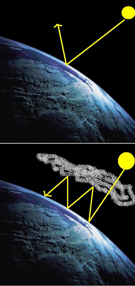

Vil ikke denne varmen gå ut i verdensrommet?
For eks solstrålen, ned på jorden og reflekterer opp igjen ved høytrykk/ingen skyer.
Men ved lavtrykk/ skyer vil solstrålen gå ned, opp til skyene, ned igjen, opptil skyene , ned igjen osv og det derfor er varmere ved lavtrykk/skydekke en høytrykk/klar himmel.
Varme vil stråles ut som infrarød stråling. Vår atmosfære er ikke gjennomskinnelig for denne typen stråling, da ulike drivhusgasser absorberer IR-stråling.
Synlig lys stråler fint igjennom atmosfæren, og det gjør også reflektert sollys. Lyset som absorberes av bakken derimot vil sendes ut igjennom som IR-stråling.

Hvor kommer IR inn her? Og hvis solen varmer så mye iforhold til mennesker så er det co2 som vi slipper ut som ødelegger i atmosfæren som igjen gjør det varmere og ikke varmen vi produserer i seg selv. Blir noe sånt?
Bildet er et fint eksempel på reflekterende bakke, og da stemmer tegningene bra. IR kommer inn dersom solstrålene ikke reflekteres, men i steden for absorberes.
Og ja, hypotesene / teoriene rundt global oppvarming baserer seg på at vi gjør atmosfæren mindre gjennomsiktig for IR-stråling, og dermed slipper mindre varme ut og det blir varmere.
