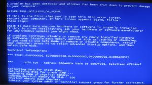

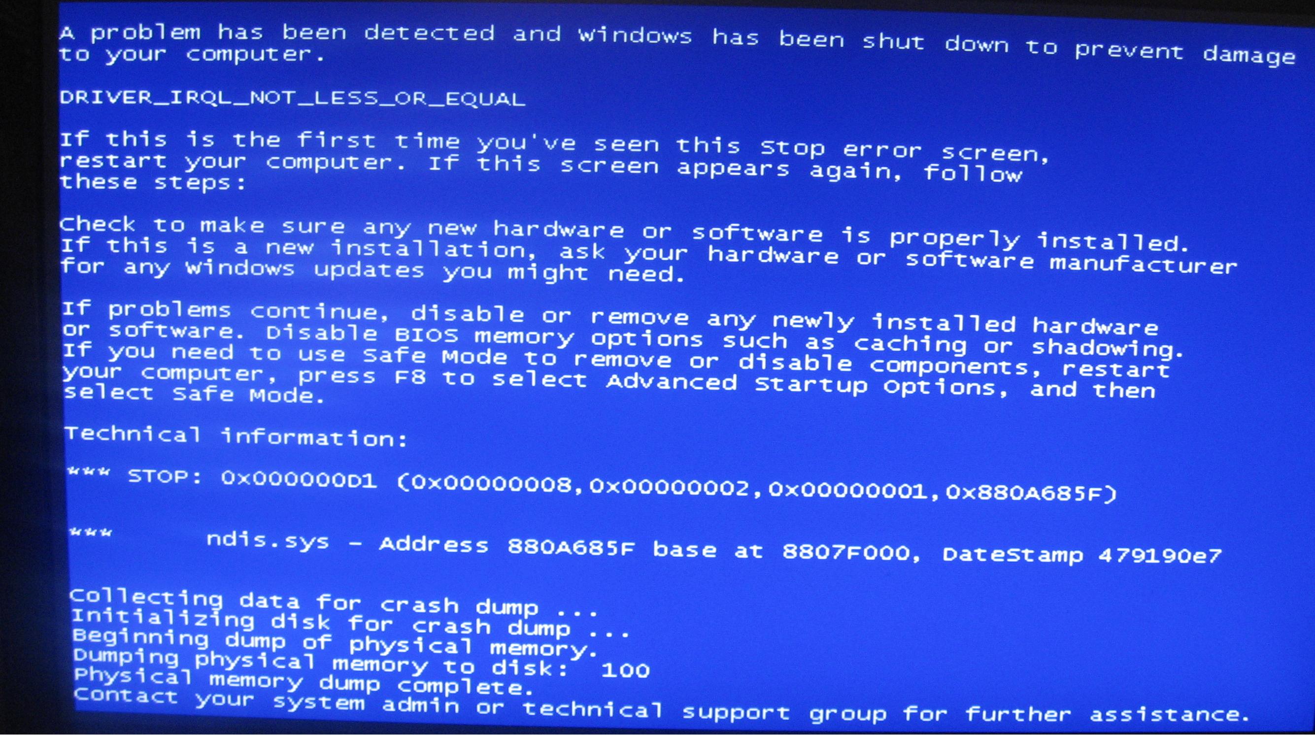

vista223 Skrevet 29. mars 2009 Forfatter Skrevet 29. mars 2009 (endret) Her er bilde!............ Endret 29. mars 2009 av vista223
