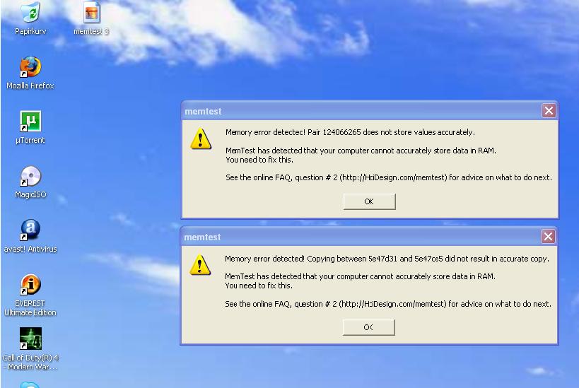

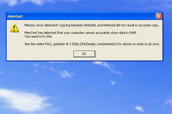

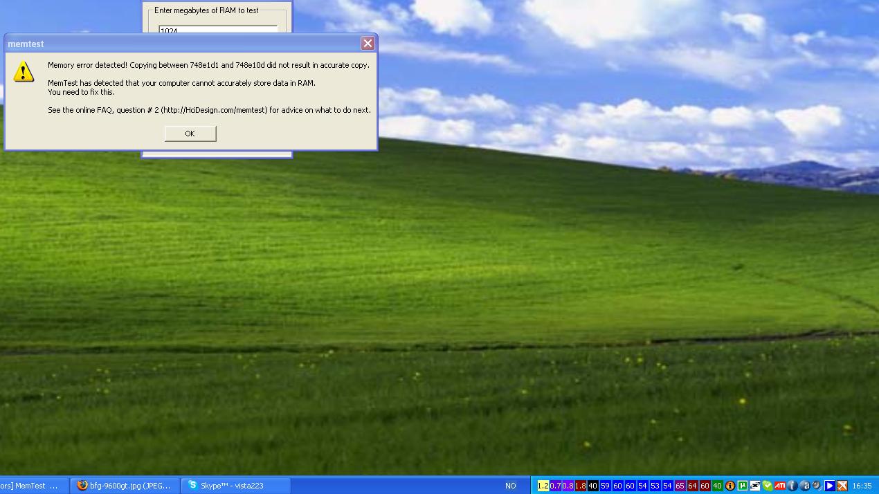

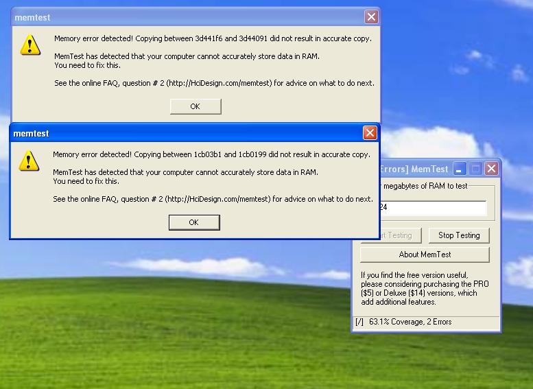

vista223 Skrevet 28. mars 2009 Forfatter Skrevet 28. mars 2009 (endret) Som nevnt kan du prøve å kjøre memtest noen timer. Som nevnt tidligere kan du også se etter hvilke timings og volt minnet ditt kjører på, f.eks. med cpu-z. Varmeproblem mtp skjermkort kan nok nå trygt utelukkes. Du kan sikkert også finne mange potensielle løsninger ved noen søk på Google, for så lenge du ikke kan komme med mer konkret info så vil det desverre være vanskelig å hjelpe. Driver med mem-test nå Dette komm opp under memtest Endret 28. mars 2009 av vista223
vista223 Skrevet 28. mars 2009 Forfatter Skrevet 28. mars 2009 Som nevnt kan du prøve å kjøre memtest noen timer. Som nevnt tidligere kan du også se etter hvilke timings og volt minnet ditt kjører på, f.eks. med cpu-z. Varmeproblem mtp skjermkort kan nok nå trygt utelukkes. Du kan sikkert også finne mange potensielle løsninger ved noen søk på Google, for så lenge du ikke kan komme med mer konkret info så vil det desverre være vanskelig å hjelpe. Driver med mem-test nå Dette komm opp under memtest
Hrodebert Skrevet 28. mars 2009 Skrevet 28. mars 2009 Det tyder på at minnebrikkene diner ustabile og i så måte henger maskinen din under spill.
Loefthal Skrevet 28. mars 2009 Skrevet 28. mars 2009 Hvile ram-brikker har du? Og er disse innstilt etter produsentens anbefaling?
