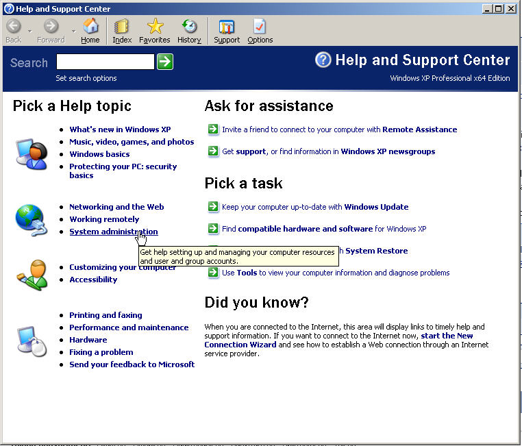

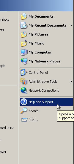

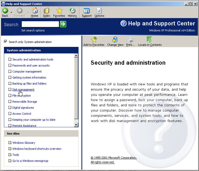

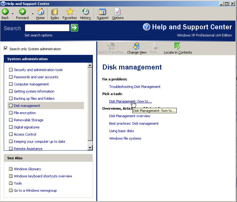

wiberos Skrevet 24. mars 2009 Skrevet 24. mars 2009 (endret) Start med Hjelp og Support når du har utfordringer. (hårek var som alltid..først ja) Endret 24. mars 2009 av wiberos
