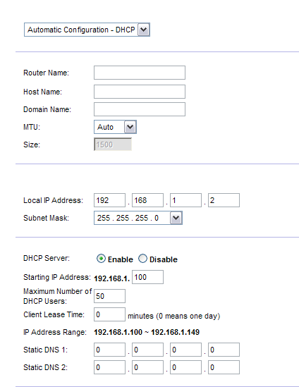

MooseOnTheRun Skrevet 28. mars 2009 Forfatter Skrevet 28. mars 2009 (endret) Fant ut at hjemmesentralen også har mulighet til og være trådløs router. Så droppet Linksys routeren og bare brukte hjemmesentralen. Da gikk alt fint, portene jeg prøvde og åpene ble åpenet, men det ble ikke noe særlig bra signal rundt om i huset i forhold til linksysen. Så når har jeg prøvd og installere linksysen på nytt, så lurer jeg på hva jeg skal taste inn her for at det skal funke? Det som var problemet før når jeg brukte begge var at jeg åpenet portene inne i både modemet og routeren men de ble ikke åpenet for det. Tror dette skjedde på grunn av at routeren og modemet brukte forskjellig ip adresser på dataene eller no... Så kan noen fortelle meg hva jeg skal skrive inn i de forskjellig stedene her så routeren og modemet "samarbeider" hjemmesentral.bmp Endret 28. mars 2009 av MooseOnTheRun

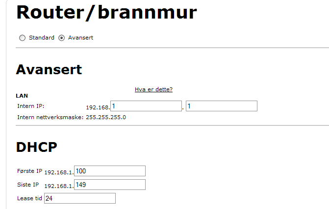

SpecialForce Skrevet 28. mars 2009 Skrevet 28. mars 2009 Hei, har du hjemmesentralen på DHCP? det skal du ikke ha. Da vil hjemmesentralen plutselig dele ut ip til routeren din og da er du like langt.
MooseOnTheRun Skrevet 28. mars 2009 Forfatter Skrevet 28. mars 2009 (endret) Har den vell i DHCP ja, siden det står første og andre ip under DHCP... Men vet ikke hvordan jeg tar det av i hjemmesentralen. Vet bare hvordan i routeren. Har du forstått problemet helt? er vanskkelig å forklare... Det som var problemet var at når jeg brukte routeren og modemet samtidig( kabel fra hjemmesentral til router) så fikk jeg ikke åpenet portene siden lokale ipen til hjemmesentralen var noe annet en lokale ipen til routeren. routeren ga ut iper som f.eks 192.168.1.100 til pcene, mens når jeg skulle åpne porter i hjemmesentralen så kunne jeg bare endre siste siffer (se bilde) og da åpent den portene til en ip adresse som ikke var på nettverket( siden routern sendte ut en annen ip adresse) Endret 28. mars 2009 av MooseOnTheRun
Lego Skrevet 29. mars 2009 Skrevet 29. mars 2009 Hvis det fungerer for deg med hjemmesentralen din slik du har den nå, så kan du egentlig bare ha den slik satt opp med DHCP. Linksysen din kan du sette opp som ren switch / akksesspunk. Skru av DHCP på den og la hjemmesentralen dele ut IP adresser til maskinene. Da slipper du å lage regler på denne i tillegg. Så fint at du kunne konfigurere den selv, må få sjekket med lyse om jeg også kan gjøre det nå. =)
MooseOnTheRun Skrevet 29. mars 2009 Forfatter Skrevet 29. mars 2009 Har du noen guide til hvordan jeg kan få den til switch/akksesspunkt? Er det viken du har? Jeg bare går inn på www.vikenfiber.no også logger meg inn der så kan jeg konfigurere innstillinger der. Hvis du har Viken kan du sikkert gjøre det samme
