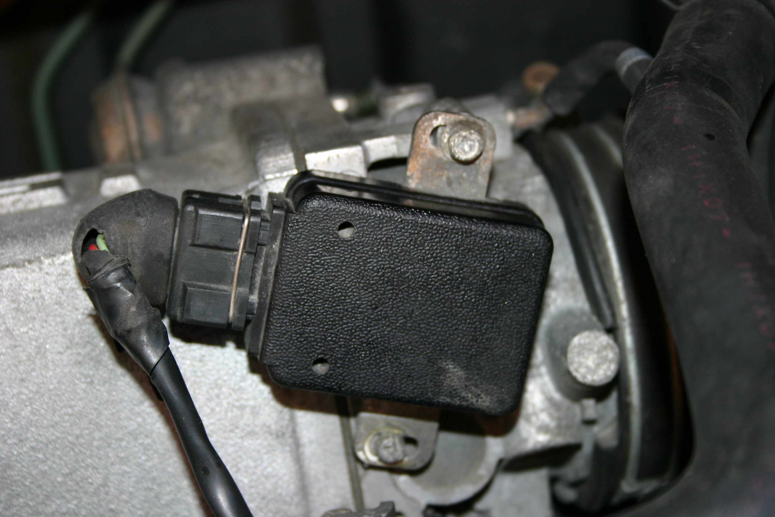

billywillie Skrevet 19. mars 2009 Skrevet 19. mars 2009 Hei, har akkurat hatt en lekkasje på en innsprøytingsdyse. Holderen var hull i og det lakk ut litt bensin der. Bilen gikk normalt men når jeg kom opp i 80 og prøvde å øke farten fusket den. Ga jeg derimot full gass gikk den derimot normalt. Jeg har nå byttet holderen og nye o ringer. I forbindelse med bytte måtte jeg skru av en del deler. Blant annet en boks som jeg antar har noe med justeringa av innsprøytinga. Se bilde. Etter at jeg byttet ble det tett men nå fusker bilen mer en før. Noen som har tips eller er dette noe jeg må på verksted for å få fikset.
eab Skrevet 19. mars 2009 Skrevet 19. mars 2009 Det der er en gasspjeldsensor, som forteller innsprøytningshjerne hvilken posisjon gasspjeldet har. Som du ser er det mulig å justere denne ved å vri på den (ovale skruehull). Om denne sensoren er en enkelt bryter som forteller når gasspjeldet er lukket/åpent eller midt imellom eller om det er en variabel motstand som forteller nøyaktig posisjon på gasspjeldet vet jeg ikke på din bil. Er ikke denne sensoren riktig "kalibrert" vil du kunne oppleve at motoren ikke går helt som den skal.
billywillie Skrevet 19. mars 2009 Forfatter Skrevet 19. mars 2009 Takk for det. Da er spørsmålet. Er det mulig å justere denne på en enkel måte selv eller må jeg på verksted?
eab Skrevet 19. mars 2009 Skrevet 19. mars 2009 For å justere denne trenger du bare å løsne de to 8(?)mm boltene du ser. Men hvordan den skal være justert varierer fra bil til bil. Mulig Nissan kan hjelpe deg med svar på det spørsmålet. Hvis du er sikker på at gasspjeldsensoren er roten til problemet da såklart. Avhengig av hvordan fuskingen utarter seg ville jeg sjekket om motoren drar falskluft en plass.
Mekker`n Skrevet 19. mars 2009 Skrevet 19. mars 2009 Prøv og juster deg frem og se hva som skjer.. Hvis det har seg sånn at motoren fusker når du har gass pedalen på et spesielt punkt/posisjon kan den ha ryki under demontering. De kan være litt sensitive. Eller så står den jo helt til en side prøv og sett den midt på. Se over at alle kabler sitter osv..
billywillie Skrevet 20. mars 2009 Forfatter Skrevet 20. mars 2009 Har prøvd å justere en uttallige ganger nå. Men problemet er der fortsatt. Når jeg jeg justerer så forandrer tomgangen seg litt, + - 200 omdr. Jeg må kjøre for å kjenne feilen og den kommer ikke før jeg kommer opp i ca 75 km. Virker nesten som jeg har for høy tenning. Ved 75 og forsiktig gasspådrag så lugger den. Ved kickdown (dette er automat) så girer den seg ned og går helt normalt. Det merkelige er at fuskinga begynte når jeg fikk lekkasje på innsprøytingsdysa, men denne er nå byttet og tett. Kan også nevne at jeg har byttet plugger og luftfilter samtidig. Har også gått over alle slanger og slikt og kan ikke se at den drar falsk luft noe sted.
