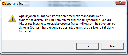

mmm320 Skrevet 17. mars 2009 Skrevet 17. mars 2009 (endret) Lastet ned Windows 7 beta får å kjøre tripple boot. Vista, Ubuntu og W7. Harddisken min er delt opp i 2 virtuelle disker, C(Acer) og D (data(. Vista ligger i C, og ubuntu valgte jeg å innstalere i D. Jeg har lite plass igjen på C, så tenkte jeg skulle dele opp D slik at jeg fikk innstalert w7 der. Først tok jeg å reduserte volum på disk D. Deretter høyreklikket jeg på det nye "utildelte" volumet og trykket "nytt enkelt volum". Der trykket jeg meg bare igjennom da det ikke så ut som jeg måtte endre noe. På slutten fikk jeg opp dette: Skjønner ikke helt den meldingen. Vil alt det gamle forbli som før? Med andre ord jeg ødelegger ikke noe og får det som ønsker? Endret 29. mars 2009 av jorgen_re
Hårek Skrevet 17. mars 2009 Skrevet 17. mars 2009 Du bør ikke bruke Dynamisk disk uten å vite hva du gjør. Så prøv en gang til, og ikke konverter fra Standard til Dynamisk.
mmm320 Skrevet 17. mars 2009 Forfatter Skrevet 17. mars 2009 Men hvordan går jeg frem? jeg har fulgt denne guiden http://itpro.no/art/13660.html

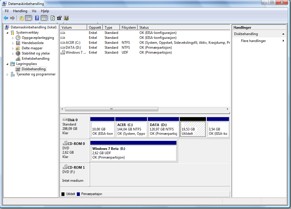

wiberos Skrevet 17. mars 2009 Skrevet 17. mars 2009 Hvor langt har du kommet med det? Hvis ikke langt, så lurer jeg på om du kan laste ned hårek's mbrlister og kjøre på det først. Det hadde vært artig å se partitions tabell på disken det gjelder først. Det hadde vært artig i tillegg å se bilde fra diskbehandling fra Vista og fra Gparted.(ubuntu)
mmm320 Skrevet 18. mars 2009 Forfatter Skrevet 18. mars 2009 jeg har kommet så langt at jeg har delt opp en eksisterende partisjon. Det er når jeg velger "nytt enkelt volum" for det nye utildelte volumet at jeg får opp meldingen ^
wiberos Skrevet 18. mars 2009 Skrevet 18. mars 2009 Det er kanskje skremmende, men det viser seg at partitioner blir behandlet på en veldig merkelig måte, under Vista, XP, og Gparted. Både når det gjelder antall partitioner på en disk, plasseringen og kapasitet. Swap partition under Ubuntu, er mysterium og hodepinne for meg. Derfor ba jeg deg om å se på diskbehandlingen (dvs diskene dine) fra begge sider, før du kan gå videre. Så kontrollere det først.
mmm320 Skrevet 18. mars 2009 Forfatter Skrevet 18. mars 2009 hva om jeg bare fjerner ubuntu? Bruker det aldri uansett... Vil det være til hjelp? Regner med at wubi fjerner det som ble gjort under innstalasjon?
wiberos Skrevet 18. mars 2009 Skrevet 18. mars 2009 Jeg vet ikke hvordan du har brukt wubi, dvs uten at du "tule" med den, siden man kan manipulere det som skulle egentlig manipulere andre, men si meg først: Når du ser i diskbehandlingen din...hvor mange partitioner....er allerede på hardisken din? regner alt du ser. Husk at du kan ikke ha mer enn 4 primære, eller 3 primære og en utvidet.
wiberos Skrevet 18. mars 2009 Skrevet 18. mars 2009 Du kan ikke opprette flerre partitioner på disken din jorgen_re, slik du har det nå. Så spørsmål er...hvordan er det med...det opprinelig acer systemet din. Dvs. fungerer de eisa partitioner til noe annet nå enn at de er der? Jeg vet ikke for sikkert, om feks. recovery funksjon for din PC fungerer nå. Du har 2 eisa partitioner der der jeg, er det riktig? Kanskje noen som har Acer kan hjelpe oss her med noe? For at hvis det er usikkert om den recovery funksjon fungerer, så vil den siste eisa kan fjernes, og dermed kan du lage en primær for å installere win7. Før du går videre, så må du avklare at du ikke trenger noe recovery sak, kanskje du har recovery cd set fra Acer?
mmm320 Skrevet 18. mars 2009 Forfatter Skrevet 18. mars 2009 det skal vistnok være en skjult recovery partisjon. Jeg tok å laget gjennomrettings cd når jeg innstalerte vista. Ønsker å beholde recovery på hdd i tilfelle jeg mister cden osv..
