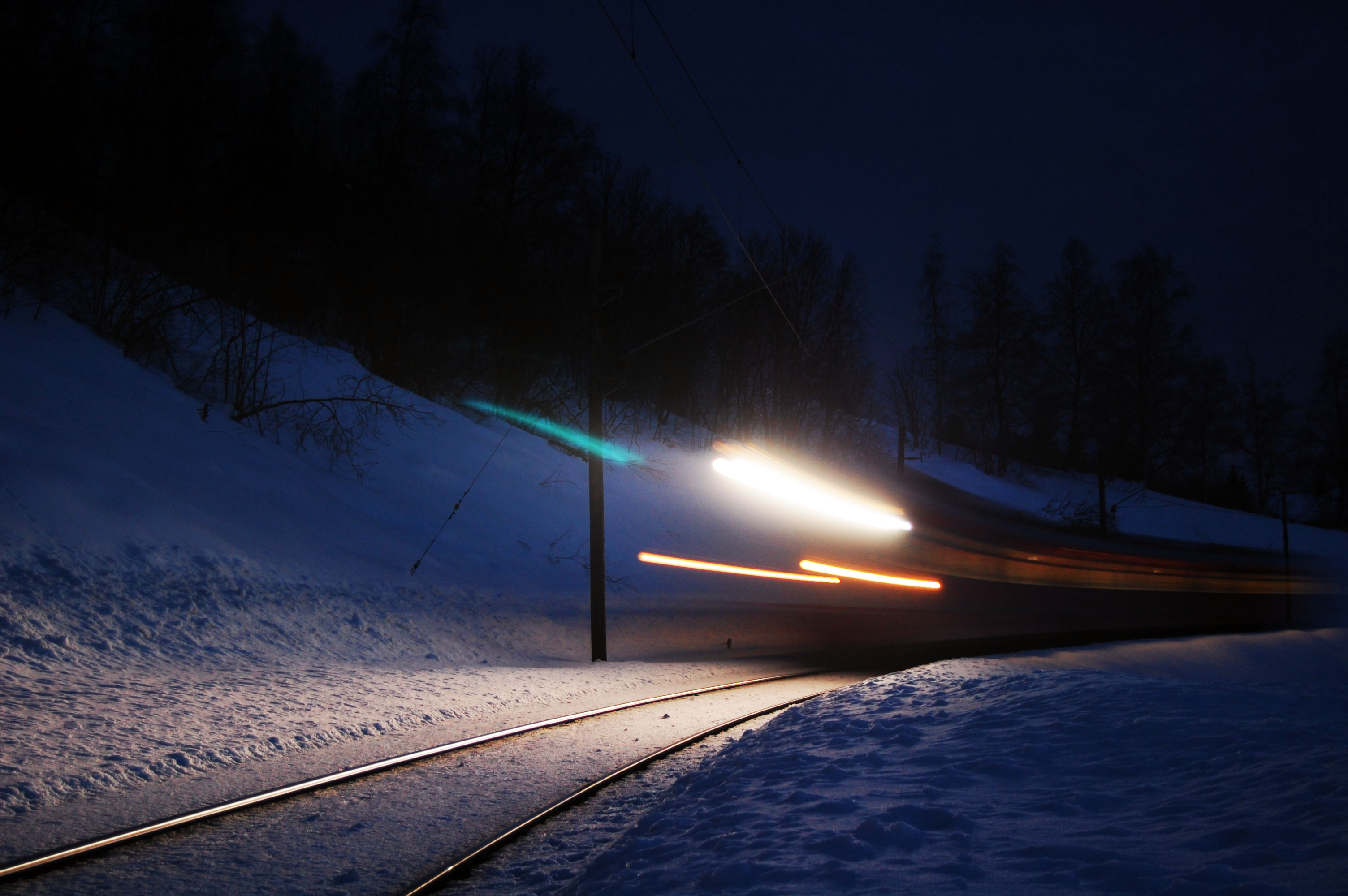

danielsn Skrevet 17. mars 2009 Skrevet 17. mars 2009 Hei. Var ute å prøvde meg litt i dag og bildet ble bra syns jeg, utenom en ting, er idiotisk blå-grønnt skjær kom på bildet. Er det lyset fra toget som gjore det, eller noen som vet hvordan det kan ha havnet der? Hva kan jeg gjøre for å forhindre at det skjer nesten gang? =)
Kjetil-H Skrevet 17. mars 2009 Skrevet 17. mars 2009 (endret) Det ser for meg ut som om det er speilvendt om midten av bildet og har samme form som den kraftigste lyskilden i bildet. Det vil da være en refleksjon i objektivet et sted. Vanskelig å gjøre noe med dette for lyskilder i bildet, dessverre Endret 17. mars 2009 av Kjetil-H
Nautica Skrevet 17. mars 2009 Skrevet 17. mars 2009 (endret) Hvis man bruker filter foran på objektivet,spesielt hvis de er av dårlig kvalitet kan denne form for gjenspeiling forekomme når man har en sterk lyskilde i synsfeltet til objektivet/sensoren. Endret 17. mars 2009 av Nautica
danielsn Skrevet 17. mars 2009 Forfatter Skrevet 17. mars 2009 (endret) Aha. Takk for svar! Da kanskje jeg bør ta det av neste gang toget flasher oss ned Endret 17. mars 2009 av danielsn
Kenneth Solfjeld Skrevet 17. mars 2009 Skrevet 17. mars 2009 Mange objektiver har dette problemet, med eller uten filter.
Anew Skrevet 17. mars 2009 Skrevet 17. mars 2009 Hvis man bruker filter foran på objektivet,spesielt hvis de er av dårlig kvalitet kan denne form for gjenspeiling forekomme når man har en sterk lyskilde i synsfeltet til objektivet/sensoren. Som testingen som ble utført her på forumet tidligere i vinter viste, så vil filtre - uansett kvalitet - skape eller forverre slike refleksjoner. Dyre filtre har mindre problemer enn billige, men de er alle til mer skade enn gavn i situasjoner som dette. Om objektivet i utgangspunktet er utsatt for flare, så vil et filter potensielt 4-doble problemet (hver luft-til-glass overgang dobler mulighetene for interne refleksjoner).
