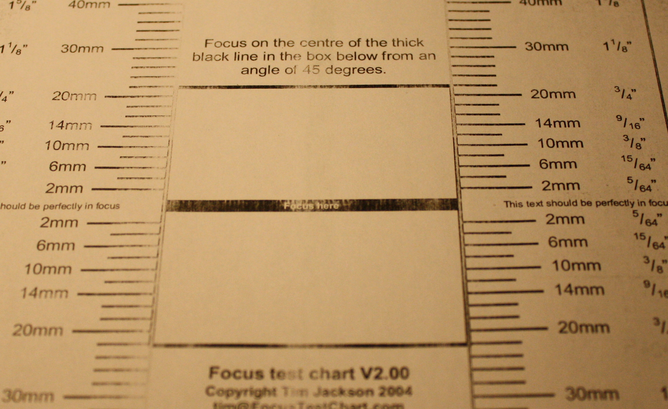

TGB Skrevet 15. mars 2009 Skrevet 15. mars 2009 Må si meg enig her, fokus-test på f/25 er meningsløs. Lavest blenderverdi mulig bør brukes (mest åpning) slik at DOF blir så tynn som mulig. Gjør testen flere ganger grunnet stor fare for brukerfeil.
Inc Skrevet 15. mars 2009 Skrevet 15. mars 2009 (endret) På blender f/11 ser bildet skarpest ut mellom 14 og 20mm over fokusområdet. Bruker du spot/senter fokus? Edit: ja, bruke største blenderåpning Endret 15. mars 2009 av Inc
Ed-Canon Skrevet 15. mars 2009 Forfatter Skrevet 15. mars 2009 På blender f/11 ser bildet skarpest ut mellom 14 og 20mm over fokusområdet.Bruker du spot/senter fokus? Edit: ja, bruke største blenderåpning Her er med f/4.0. Er det meningen at det skal være samme skarphet over og under midten?
k-ryeng Skrevet 15. mars 2009 Skrevet 15. mars 2009 Er det meningen at det skal være samme skarphet over og under midten?Nei, én tredjedel foran og to bak.

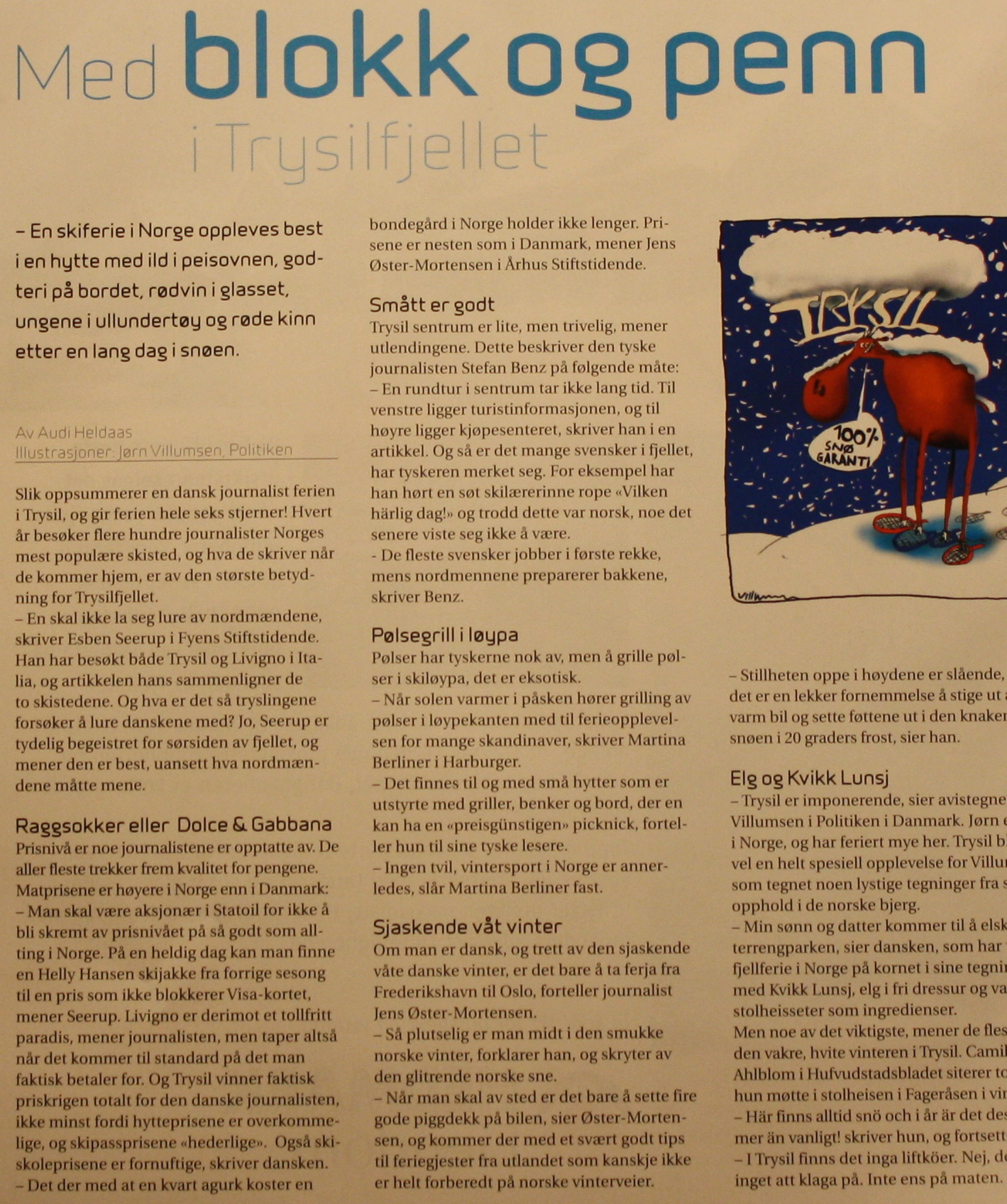

Anew Skrevet 15. mars 2009 Skrevet 15. mars 2009 Dette ser ikke umiddelbart bra ut. Gjør en test som er mindre utsatt for brukerfeil: Heng en avisside på en vegg, og sett kameraet på stativ - i vater og rett på avissiden. Ta bilde. Blir det skarpt?
Oljens Skrevet 15. mars 2009 Skrevet 15. mars 2009 Er det meningen at det skal være samme skarphet over og under midten?Nei, én tredjedel foran og to bak. En tredjedel foran og to bak blir fort misvisende da dette varierer mye med brennvidde og avstand til motivet. Vil du ha dette korrekt kan du laste ned et program som beregner dette fra denne siden: http://stegmann.dk/mikkel/barnack/
Oljens Skrevet 15. mars 2009 Skrevet 15. mars 2009 Dette ser ikke umiddelbart bra ut. Gjør en test som er mindre utsatt for brukerfeil: Heng en avisside på en vegg, og sett kameraet på stativ - i vater og rett på avissiden. Ta bilde. Blir det skarpt? Og man kan med fordel ta flere identiske opptak av motivet og fokusere på nytt mellom hvert opptak. Det er viktig å defokusere før hver ny fokusering.

Ed-Canon Skrevet 15. mars 2009 Forfatter Skrevet 15. mars 2009 Kan du prøve å blende ned litt (høyere f-tall)? Ser at du tar bildene på største blender (som på 55mm er F5.6). Mener det objektivet måtte blendes ned litt før det ble bra (har hatt det). Ikke vær redd for å kompensere med ISO opp til 400, eller lukkertid for den saks skyld. Du bruker jo stativ. *Edit: Sorry. De andre bildene dine var jo blenda en del ned, uten at det hjalp. Reklamasjon. Mitt eksemplar er faktisk bra fra største blender. Litt tidlig å konkludere med reklamasjon, da det så langt ikke foreligger god nok dokumentasjon på at det er noe feil med kamera/objektiv. Her er den avisen siden. Tok en del bilder (stativ + selvutløser). Synes ikke det blir imponerende skarpt. Bildene til arthoz med samme utstyr virker også bedre en mine (selv om det sikkert er feilkilder i fleng).
Oljens Skrevet 15. mars 2009 Skrevet 15. mars 2009 (endret) Avisbildet ser ikke bra ut. Sender du meg en raw-fil så blir det lettere å vurdere årsaken. Du kan evt. legge ut en raw-fil slik at flere får mulighet til å sjekke den. Endret 15. mars 2009 av Oljens
