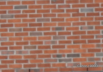

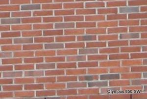

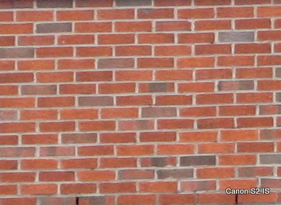

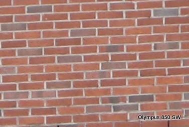

Ed-Canon Skrevet 15. mars 2009 Skrevet 15. mars 2009 Jeg har hatt et Canon 1000D (kit med EF-S 18-55 IS) i en uke, men opplever at bildene ikke blir særlig skarpe. Det begynte som litt stussing, og jeg forsøkte ulike innstillinger, stativ osv. Men uansett hva jeg gjør blir bildene såpass uskarpe at det er irriterende. I dag gjorde jeg derfor en (ikke vitenskapelig) sammenligning av den nye Canon 1000D kameraet og to andre kameraer jeg har: ett Olympus mju 850 SW (8MP, kjøpt i år) og et Canon Powershot S2 IS (5MP, kjøpt i ca 2005/6). Bildene ble tatt på samme tidspunkt, med et stødig stativ og jeg forsøkte både manuelle instillinger (på de to Canon kameraene) og automatikk. Med/uten zoom, og tok i ca 10 bilder av samme motiv med hvert kamera. Uansett hvilke bilder jeg sammenligner, oppfatter jeg at rangeringen av skarphet er entydig: S2 IS er klart skarpest. Olympus kameraet flere hakk mindre skarpt, men Canon 1000D utmerker seg som enda et hakk mindre skarpt. Jeg har lest på forumet her at man må etterbehandle, men selv etter at jeg har brukt bildebehandlingsprogram m/sharpen funksjon, når ikke Canon 1000D opp til det fire år gamle superzoom kameraet med halvparten så mange MP. Jeg kommer til å stikke innom butikken hvor dette ble kjøpt til uka, men jeg vil gjerne ha tilbakemeldinger. Det kan da ikke være meningen at selv et rimelig speilrefleks skal gi dårligere bilder enn et middels kompaktkamera (som jeg kjøpte fordi det er vann/støtsikkert, ikke pga bildekvaliteten)? Jeg håper jo egentlig at det er feil med kameraet/objektivet, ellers frykter jeg at jeg har kjøpt katta i sekken. Tar gjerne imot synspunkter eller tips. Data om bildene er for øvrig: Canon 1000D: 1/60s, 5.6 Olympus: 1/80s, 5.0 Canon S2 IS: 1/160s, 4.0 Alle med ISO 100, og det er tatt et (nesten) likt utsnitt av bildene:
swahili Skrevet 15. mars 2009 Skrevet 15. mars 2009 for meg ser det nesten ut som det ikke er i fokus.

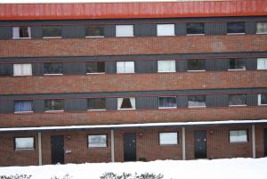

Ed-Canon Skrevet 15. mars 2009 Forfatter Skrevet 15. mars 2009 (endret) Utsnittet viser en del av en ganske stor bygning som fyller hele det opprinnelige bildet. Kameraet klarte tilsynelatende å fokusere, og jeg forsøkte ulike innstillinger på autofokus (målepunkter og metode). Endret 15. mars 2009 av Ed-Canon
RandiA Skrevet 15. mars 2009 Skrevet 15. mars 2009 for meg ser det nesten ut som det ikke er i fokus. Synes ingen av bildene hadde skikkelig fokus jeg. RandiA

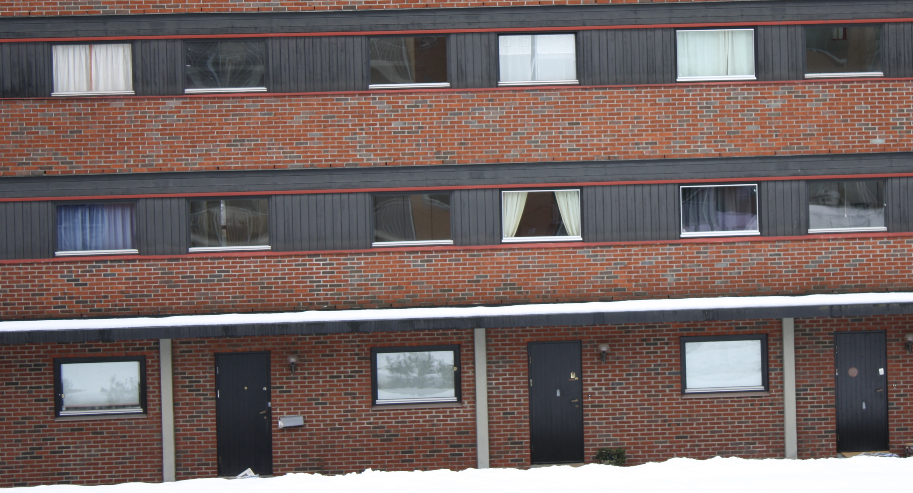

Ed-Canon Skrevet 15. mars 2009 Forfatter Skrevet 15. mars 2009 for meg ser det nesten ut som det ikke er i fokus. Synes ingen av bildene hadde skikkelig fokus jeg. RandiA Jeg legger ved orginalbildet tatt med Canon 1000D (måtte resize det litt for å komme under grensen på 2MB for opplastning). Utsnittet utgjør en liten del av bildene, så kravet til skarphet må ses i lys av det.
kaian Skrevet 15. mars 2009 Skrevet 15. mars 2009 Jeg lastet ned og kikket på exif til bildet som er tatt med 1000D, det er noen veldig pussige data der. Men, til saken. For å sammenligne effektiv oppløsning så er det relevant å skalere bildene fra ulike kameraer, men for å vurdere fokus og absolutt skarphet bør du i hvertfall ta 100% utsnitt for 1000D, siden det er det kameraet du er mest interessert i å finne ut av nå. Skaler eventuelt sammenligningsbildene fra de andre. Men det ser ikke ut til at den murveggen er i fokus, på langt nær. Men prøv igjen, fokuser på hånda di foran kameraet, og så på nytt på motivet. Ta bildet. Gjenta et par ganger. Se på 100% utsnitt fra fokuspunktet. Fint om området rundt fokuspunktet ikke er panneflatt, men viser et spenn i avstand, så kan du få se om noe annet er i fokus i samme utsnitt. Du skriver at du har kameraet på stativ, har du IS av eller på?
kaian Skrevet 15. mars 2009 Skrevet 15. mars 2009 måtte resize det litt for å komme under grensen på 2MB for opplastning Ta heller et mindre utsnitt, skaleringen gjør det umulig å vurdere fokus/skarphet rett. Men det her så jo veldig mye bedre ut enn det forrige? Er det samme bildet?

Ed-Canon Skrevet 15. mars 2009 Forfatter Skrevet 15. mars 2009 måtte resize det litt for å komme under grensen på 2MB for opplastning Ta heller et mindre utsnitt, skaleringen gjør det umulig å vurdere fokus/skarphet rett. Men det her så jo veldig mye bedre ut enn det forrige? Er det samme bildet? De første utsnittene er fra 3.etg. Bildet i full størrelse (som er nedskalert) og dette (som er et større utsnitt) er alle samme bilde som det lille utsnittet merket Canon 1000D i første post. Enig i at det ser bedre ut i full størrelse, men det er forsatt ikke skarpt. Og de andre kameraene er (til dels mye) bedre.
