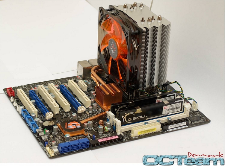

Jeg har satt det slik:
https://prisguiden.no/product.php?p...amp;view=images
Alle andre bilder jeg har sett fra monterte vifter(slik som det du sendte) har vært motsatt vei så jeg regner med at jeg bør snu den.

Du har Antec 900 kabinett m. toppvifte som suger opp/ut. Kjølern/vifta di slik du har montert den, jobber derfor motsatt vei av luftstrømmen dvs. forsøker å dra luft ned, og det blir feil ja.
Du behøver ikke demontere/vende kjøleren, men du må snu selve vifta. (så sant ikke viftebladene stikker utenfor rammehuset og vil scratche borti kjøleribbene), i såfall må du snu hele kjøleren m/vifte i ett.

Hva er i hovedsak meningen med kjøleren, blåse bort luft eller til luft? Sånn som de bildene vi har sett som har motsatt av det jeg har hvilken vei blåses luft da? Jeg kommer til å snu vifta denne veien skal den da vendes inn i kabinettet(har sett bilder av det)?
På eksemplet over her går luftstrømmen slik;
Du har montert motsatt, og som jeg sa kan du "slippe unna" ved å bare speilvende selve vifta (og la kjøleren stå slik den står). Du kan velge det, eller la vifta sitte på slik den gjør, og heller snu hele kjøleren m/vifta på.
