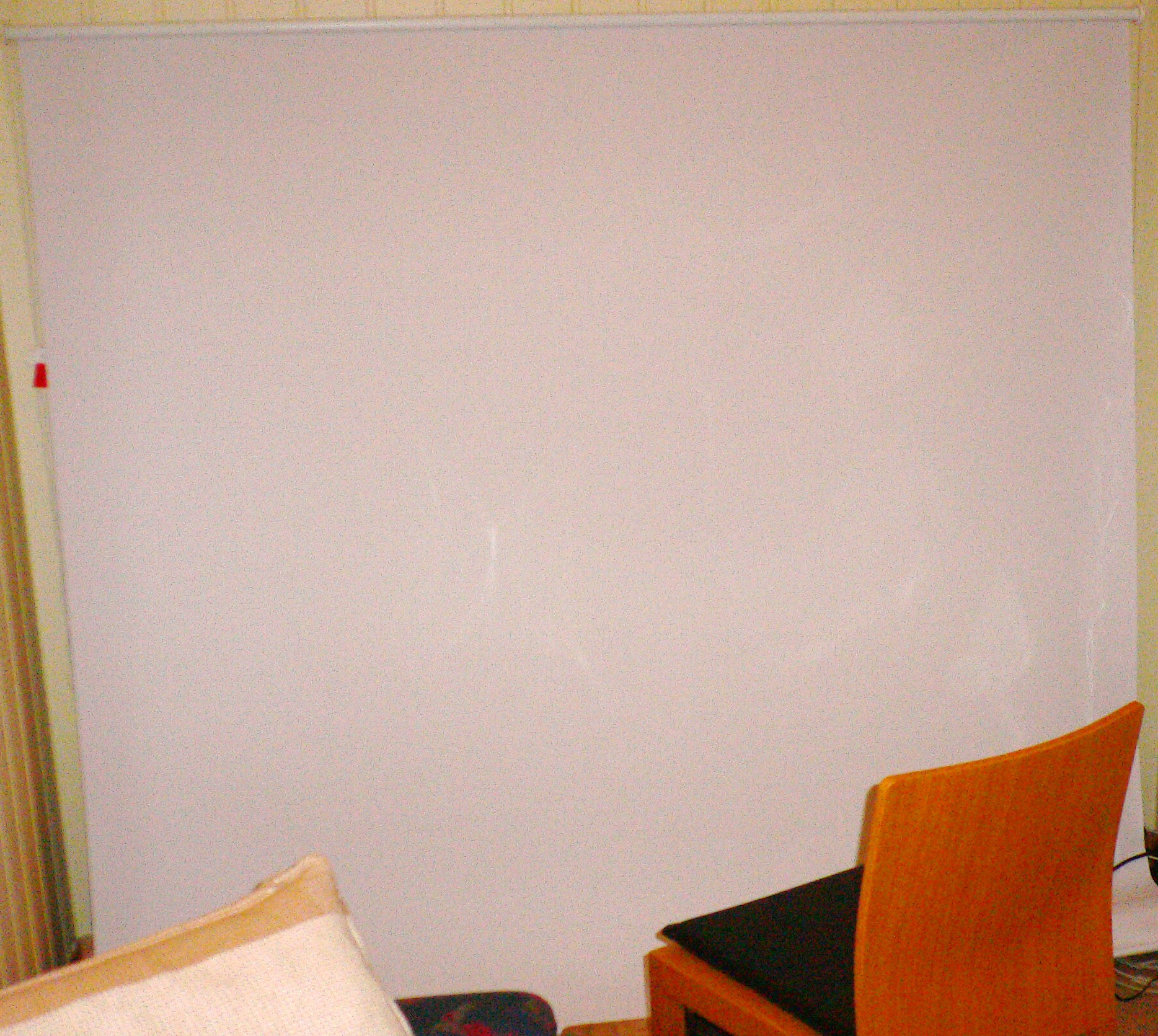

Jeg har akkurat kjøpt to rullegardiner av typen Tupplur en sort og en hvit (200x195) til drøyt 500,- kroner på IKEA. http://www.ikea.com/no/no/catalog/products/30049514 Og får prøve meg frem litt sakte og forsiktig ;-)
Regner med at det er et greit utgangspunkt og så får jeg prøve og finne ut hva jeg savner etterhvert. Har forresten sett på Exposervice sine tilbud, men greier ikke å bestemme meg for noe der enda (mønster/farge), men ser at det kan være noen fine alternativer der som kan henges opp, har forresten bestilt stativ, kulehode og Five in one reflekssjerm av dem.

Hei, har ikke rukket det enda, men jeg har montert festene til rullegardinen på veggen. Jeg har planer om å teste litt i helgen, spesielt plassering av blitser og bruk av paraply, softbox (mini), diffuser ol. Er redd for at det blir tidsutløser og selvportretter da jentungen ikke har roen og madamen ikke har tålmodighet...
Så får vi se hva jeg kan rapportere ;)
Har du fått testet litt mer ut med dette?
Nå har jeg testet den hvite som bakgrunn med litt forskjellige lysoppsett. Jeg må si jeg er ganske/meget fornøyd, bakgrunnen blir slett og fin, men lyset avgjør hvor "hvit" den blir. Med en arbeidslampe rettet mot bakgrunnen (mellom motiv og bakgrunn) uten noe over og med to blitser skrått mot motivet blir bakgrunnen veldig varm, det blir lampen også ;-) Men hvis jeg setter en blits mellom motivet og bakgrunnen blir det et hvitere resultat. Jeg har ikke fått prøvd med veldig mange forskjellige innstillinger men hadde hvitbalanse som auto.

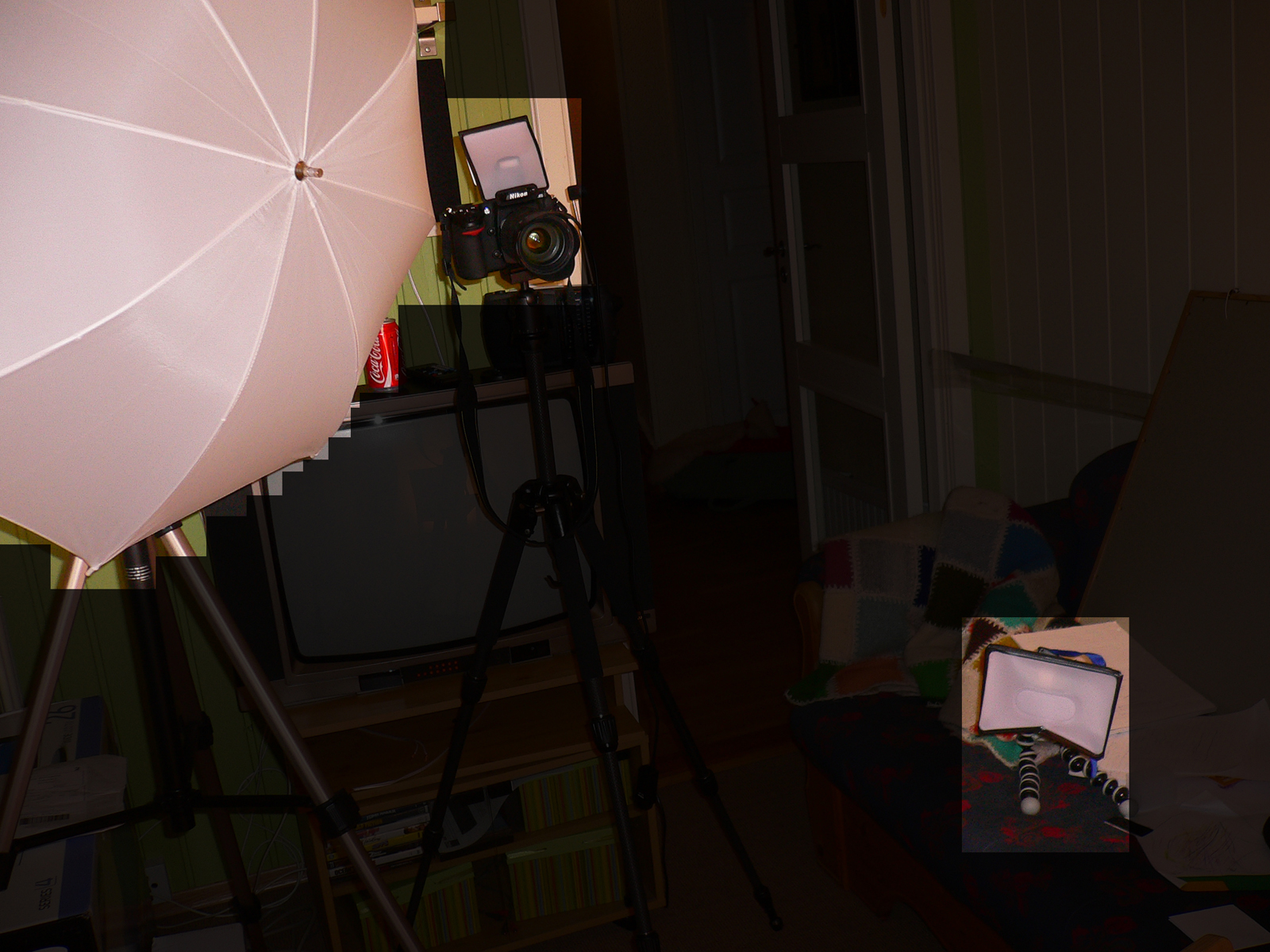

Bildet nedenfor er tatt slik:
Bakgrunn med stol jeg satt på, arbeidslampen står på gulvet mellom stol og bakgrunn og peker skrått oppover.
Til høyre nede pekende oppover står en SB-600 med en liten Lumiquest softboks. Til venstre oppe står en SB-900 bak en shoot trough paraply og i midten står kameraet med en softscreen over den interne blitsen NB! Den interne blitsen ble ikke benyttet i bildet nedenfor. Har tonet ned rundt utstyret,da det ser for j..... ut ;-) Som dere sikkert ser er det her snakk om korte avstander, rommet er ikke mer enn drøyt et par meter fra vegg til vegg

Du bør styre unna lys/blits kombinasjoner som har ulik fargetemperaturer - resultatet blir somregel mindre heldig siden hvitbalansen blir vanskelig.
For portrett er det en fordel med lys som er rundt 5200-5600 Kelvin ("dagslys"). For produktfoto kan man fint bruke lengre lukkertid og wolframlampe (tungsten) på rundt 3200 Kelvin.
Edit:
Hvit bakgrunn får man ved å ha blitsen eksponert 2 trinn over den/de andre blitsene. Da blir bakgrunnen overeksponert og hvit.
