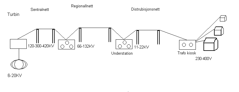

3 a) Hvordan fungerer sentralnettet i Norge?
