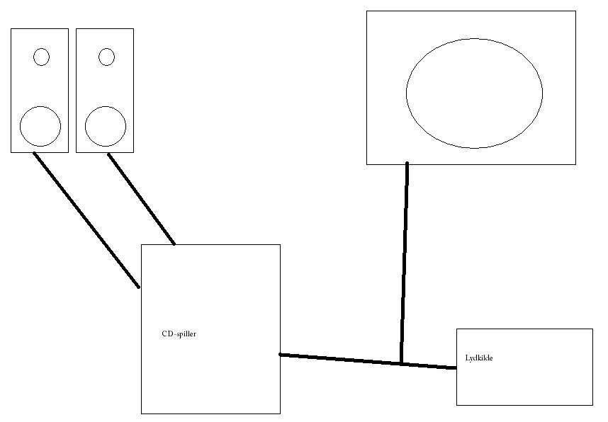

konduktans Skrevet 1. mars 2009 Skrevet 1. mars 2009 Jeg har en 12V forsterker til overs, og jeg har et par høyttalere og en sub som jeg gjerne skulle hatt litt lyd ut av. Kort sagt: Går det greit for forsterkeren sin del om jeg parallellkobler alle 12V utgangene og paralellkobler alle jordkablene i en PSU fra en PC slik at forsterkeren i praksis får de 400 W PSU'n gir ut? Vil det ødelegge noe, eller vil det gi meg den drømmelyden jeg vil?

konduktans Skrevet 1. mars 2009 Forfatter Skrevet 1. mars 2009 Høyttalerne består av et 5,25" element og en diskant hver. Subwooferen er 200W. Forsterkeren jeg vil bruke er en A/D/S 1800W(tror jeg). Den er ganske gammel, og er egentlig 4 kanals, men rear-utgangen er fucked. Så har utgang til frontsett og sub. Slik det er kobla nå, så er de to høyttalerne kobla til den originale CD-spilleren(der CD-funksjonen ikke funker). Lydkilde er en mp3-spiller. Det er koblet som følger: mp3-spiller (via 3,5mm->RCA) -> spiller (->høyttalere) -> (paralellkoblet RCA) -> aktiv sub Det jeg lurer på er om jeg kan bytte bort CD-spilleren med en forsterker. Dette er fordi den er stor og stygg og er nesten umulig å gjemme bort. Forsterkeren kunne jeg gjemt bak subwooferen eller i et skap eller noe.
