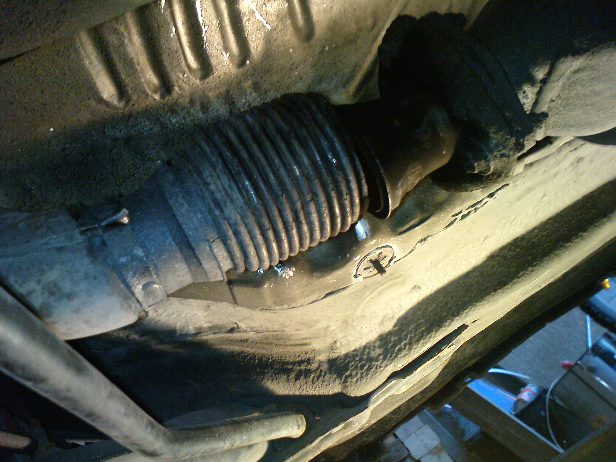

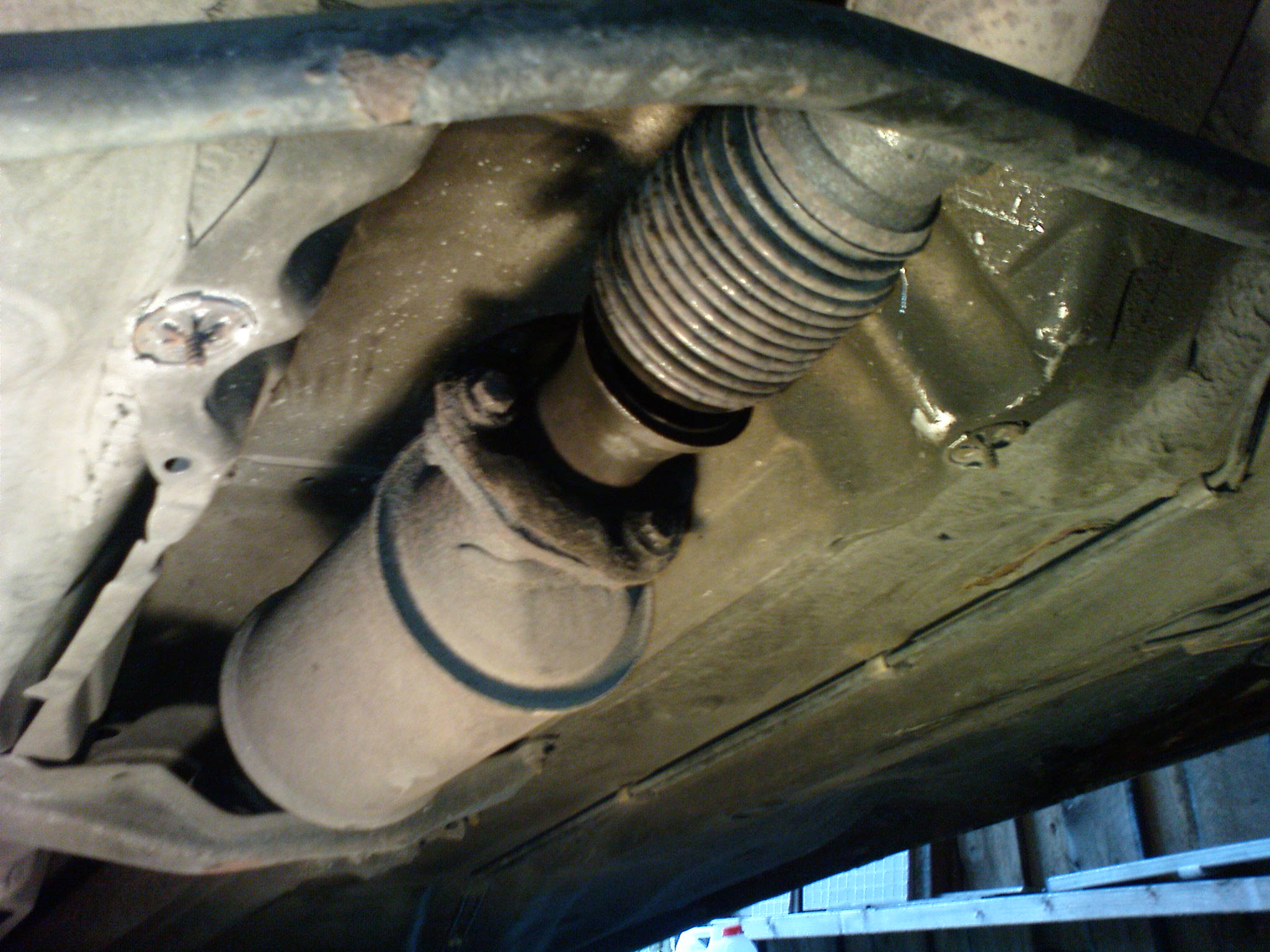

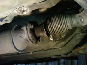

[BILDER] Hvordan reparere dette? Flexirør forran kat. etter maniføyl
nree
Har forsøkt å reparert eksosannlegget, med "tape" og metall, først noe tynt metall, men det ble blåst hull i etter bare 30-45 minutter med kjøring.
Forsøkte så med tape først og en ganske tykk hermetikkboks (Coctail frukt :p ) som jeg tok ut endene på og kappet på midten, for så å feste det hele med 3 stk slangeklemmer.
Dette varte noe lengre, men det ble etterhvert blåst hull i dette også.
Er det noen som har tips til noe metall eller materiale som kan reparere dette?
Koster en formue for nytt :(
post-30852-1235751597_thumb.jpgpost-30852-1235751601_thumb.jpgpost-30852-1235751604_thumb.jpg

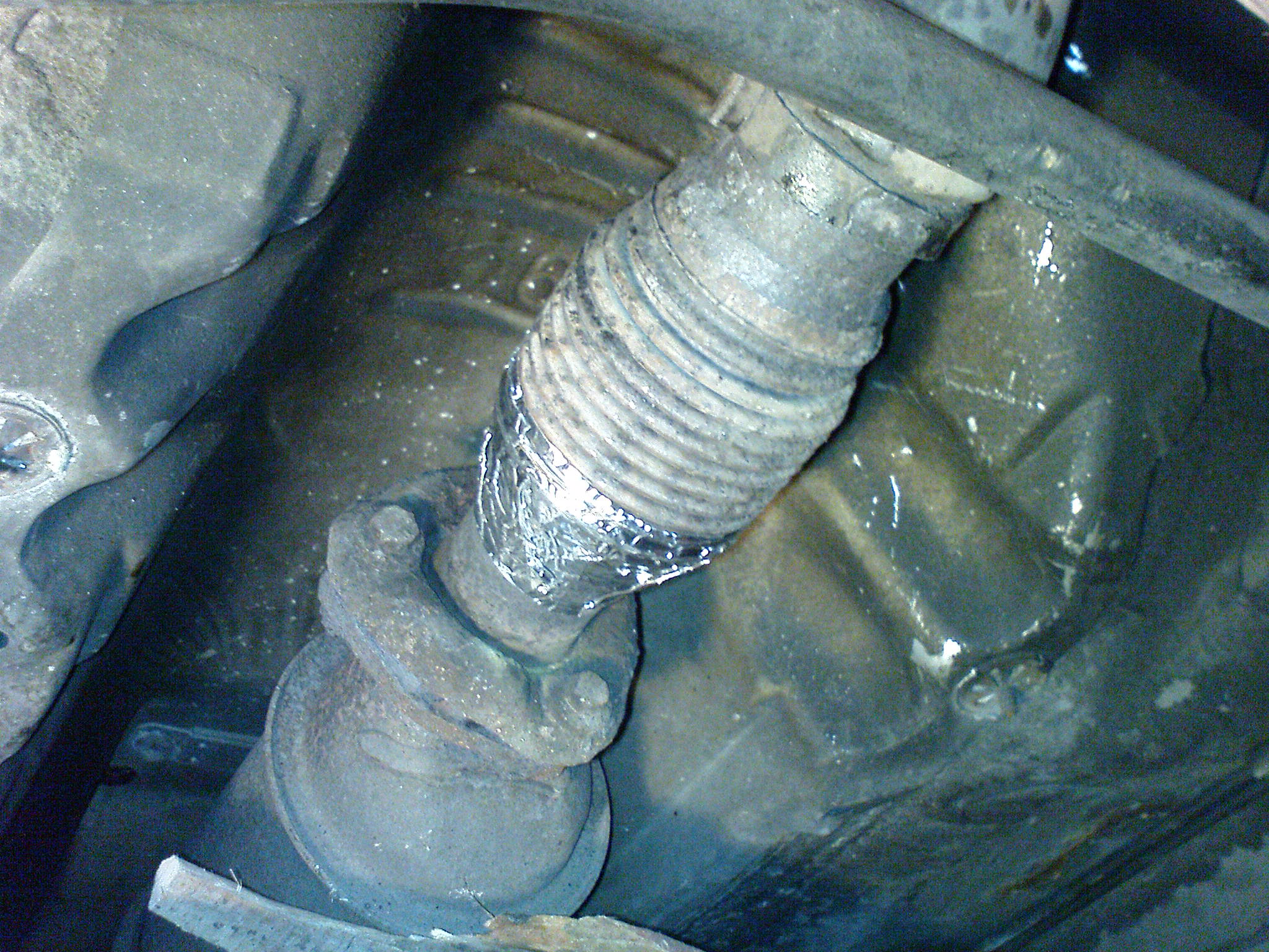

EDIT: I øyeblikket blir en termos ofret, rustfritt stål, burde vell funke?
EDIT2: Pasta, tape og termos stål er lappet rundt, men det spørst om det ikke varer like lenge som metallet og hermetikkboksen, altså, ikke løst enda.

Kapp ut selve flexikoblinga fra biltemarøret og sveis inn denne istedet for flexikoblinga du allerede har. Det blir aldri bra å drive å lappe en slik skade. Kanskje du klarer å redde bitene du allerede har ved å sveise rundt skjøten som har gått.

Eksosbandasje holder ikke. Er bare til å ta det inn over seg. Har prøvd så mange ganger. Holder aldri lenge.
Gjør som kalkveien skriver. Sveising er heller ikke noe suksess. Godset er alt for tynt, du får for rask avkjøling, dermed herding og det vil ryke igjen.
