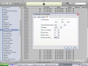

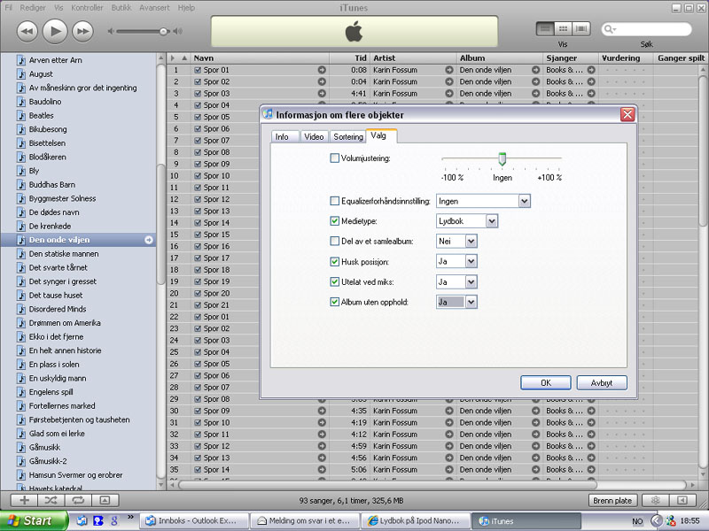

RandiA Skrevet 23. februar 2009 Skrevet 23. februar 2009 Hvordan legger du dem i Lydbok folderen på ipoden? Jeg bruker ikke itunes, da det bruker for mye resurser, bruker i stedet Poddox. iTunes er genial. Når jeg har laget en spilleliste med en lydbok, merker jeg alle sporene, høyreklikker: Går på "Vis info", deretter "Valg". Og som du ser på vedlagte bilde: Medietype, velg Lydbok, Husk posisjon: Ja, Utelat ved miks: Ja, Album uten opphold: Ja. Og da er det bare å klikke OK, så konverteres hele lydboken/sporene av seg selv og den legges i biblioteket på Lydbok. Når du legger den inn da på iPod, bare drar du den fra Lydbok til Lydbok på iPod... RandiA
